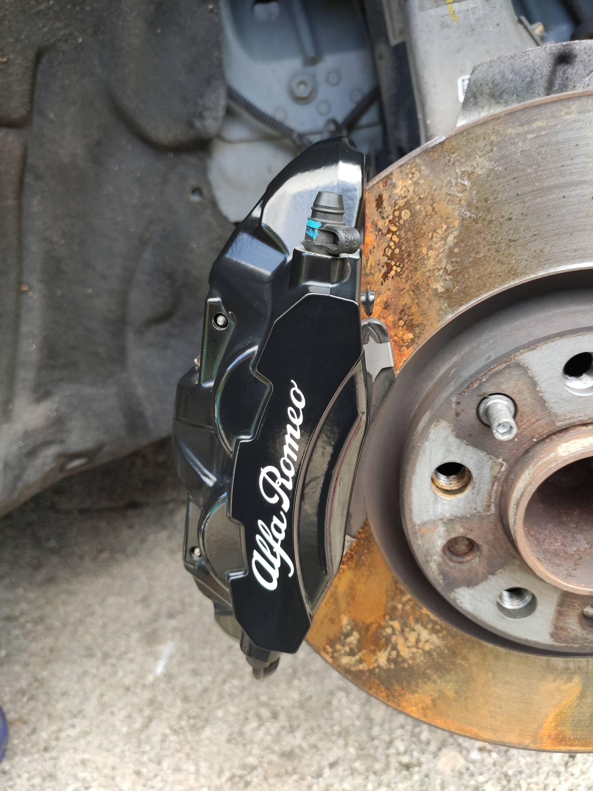

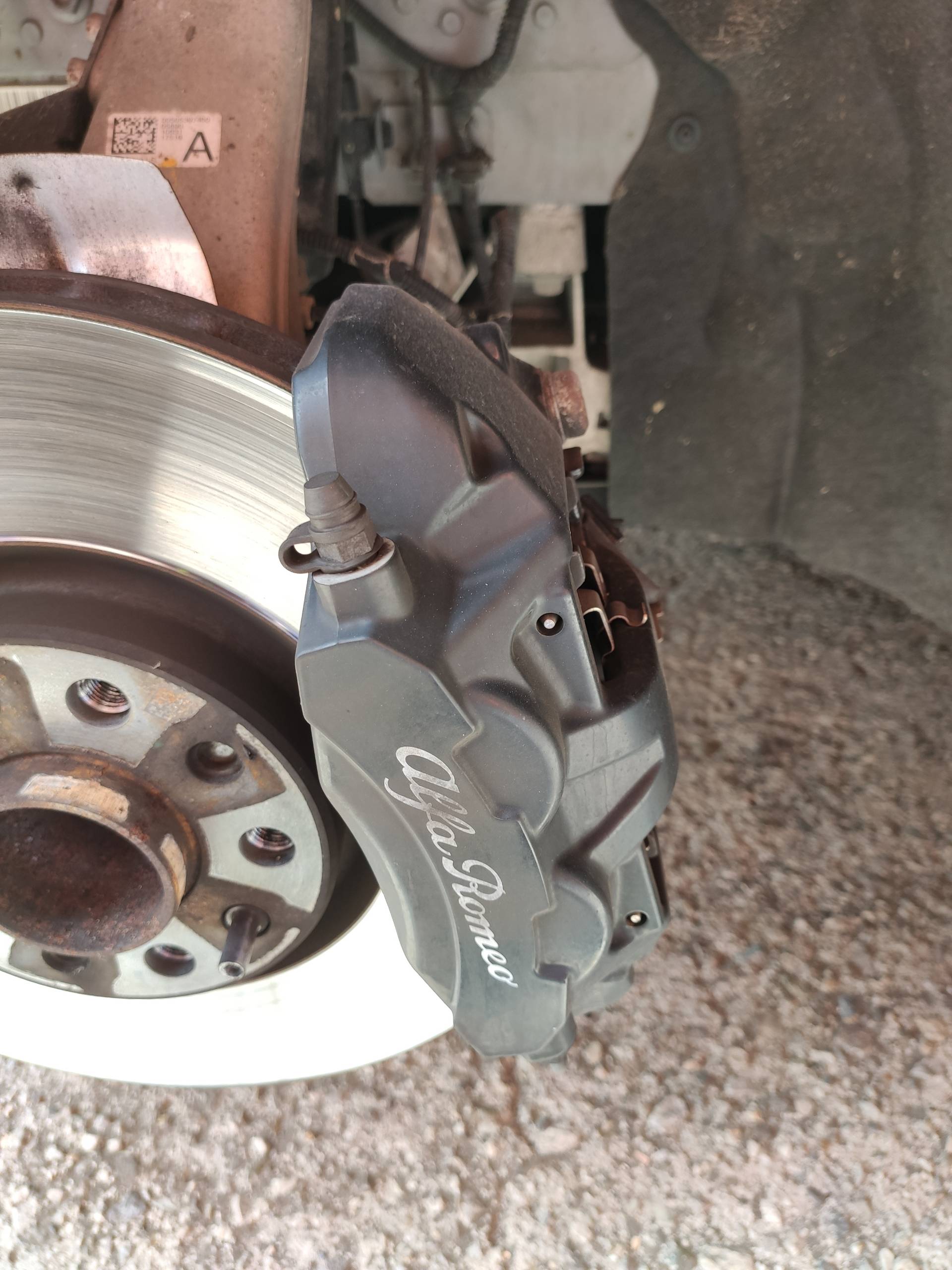

Anche io pensavo fossero rovinate in modo irrimediabile, alla fine è bastata una bella pulizia ed un buon sigillante.

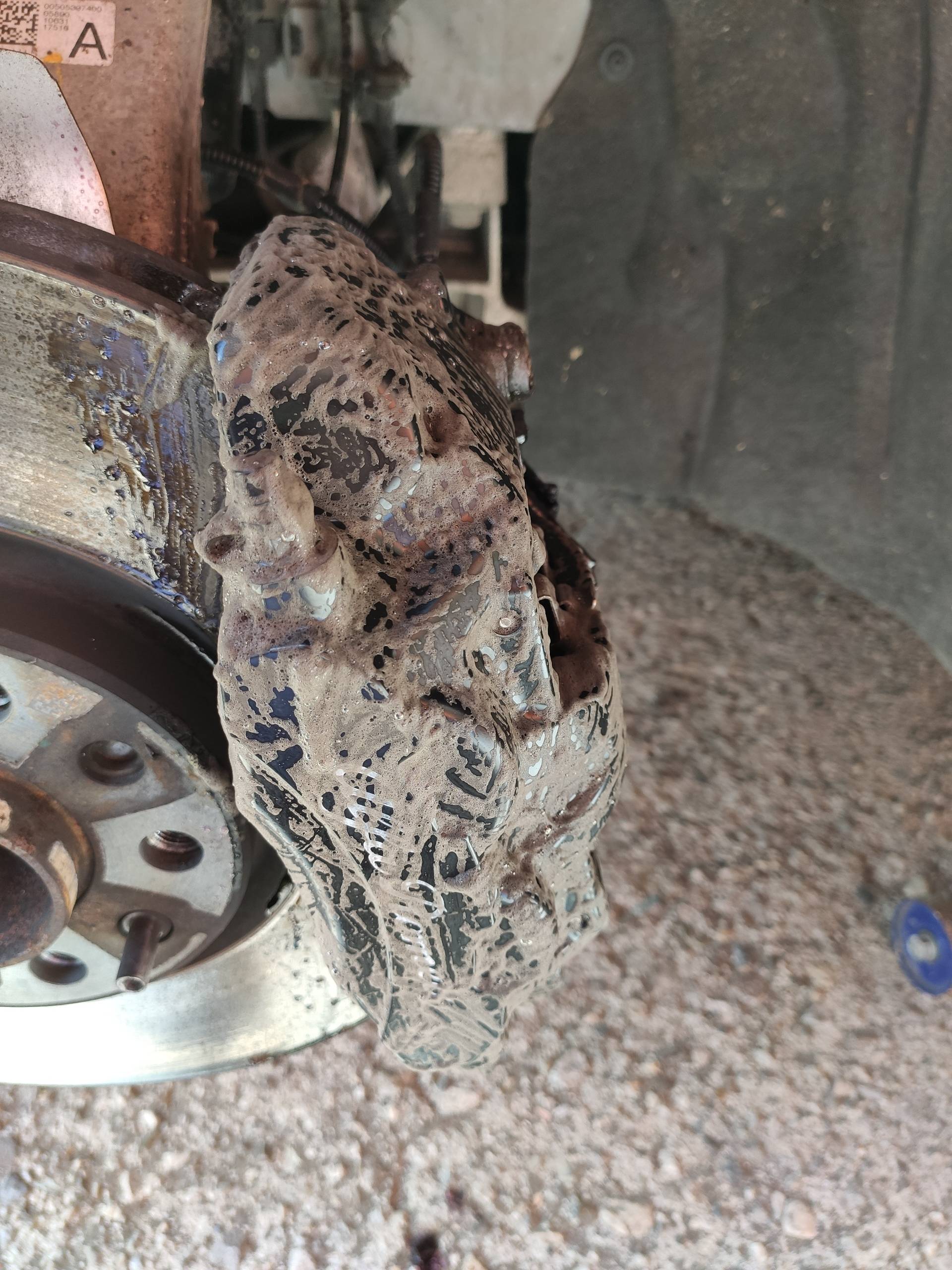

pulizia con iron remover (sidero) lavorazione a pennello

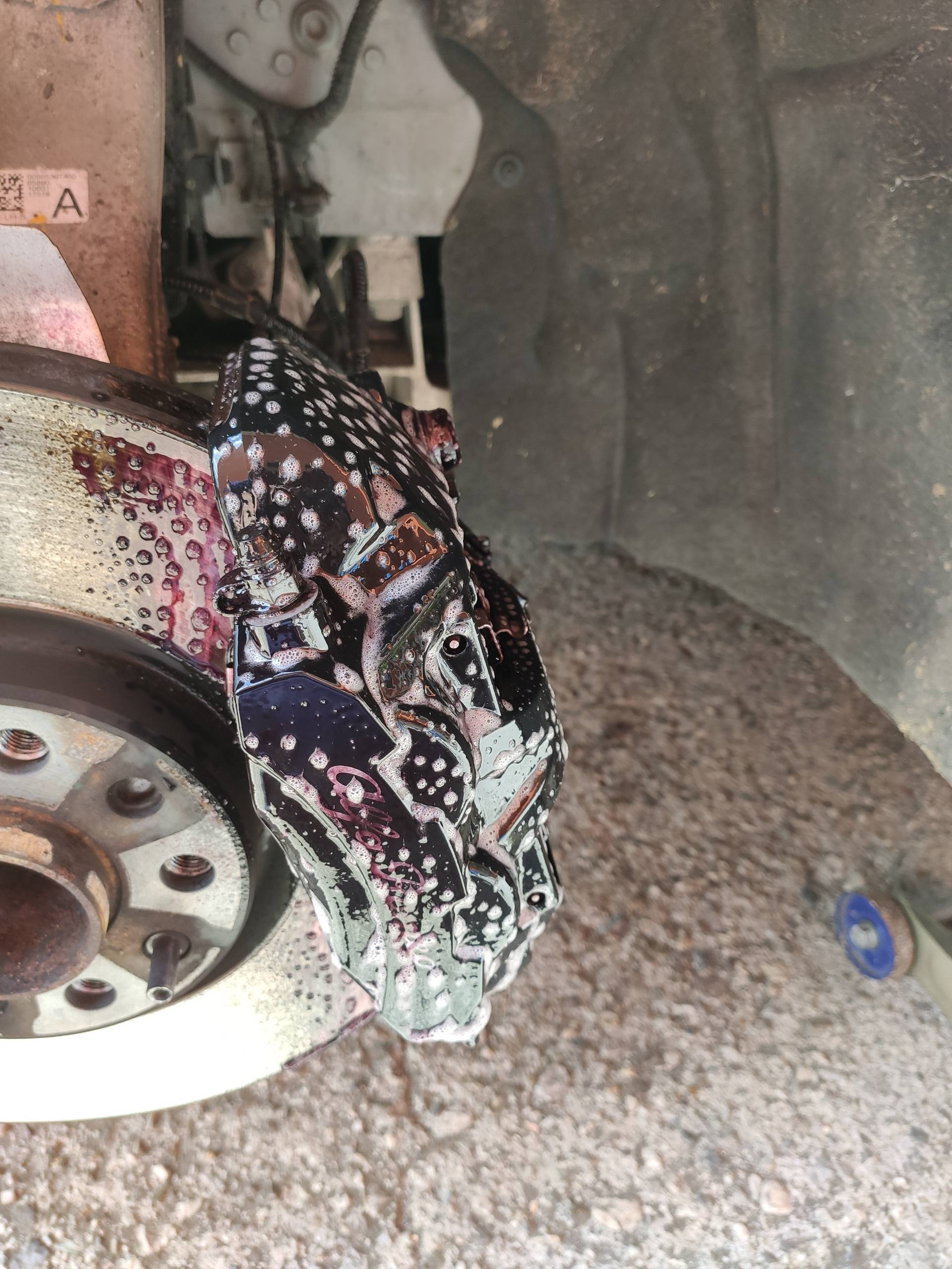

risciacquo e lucidatura con polish medio

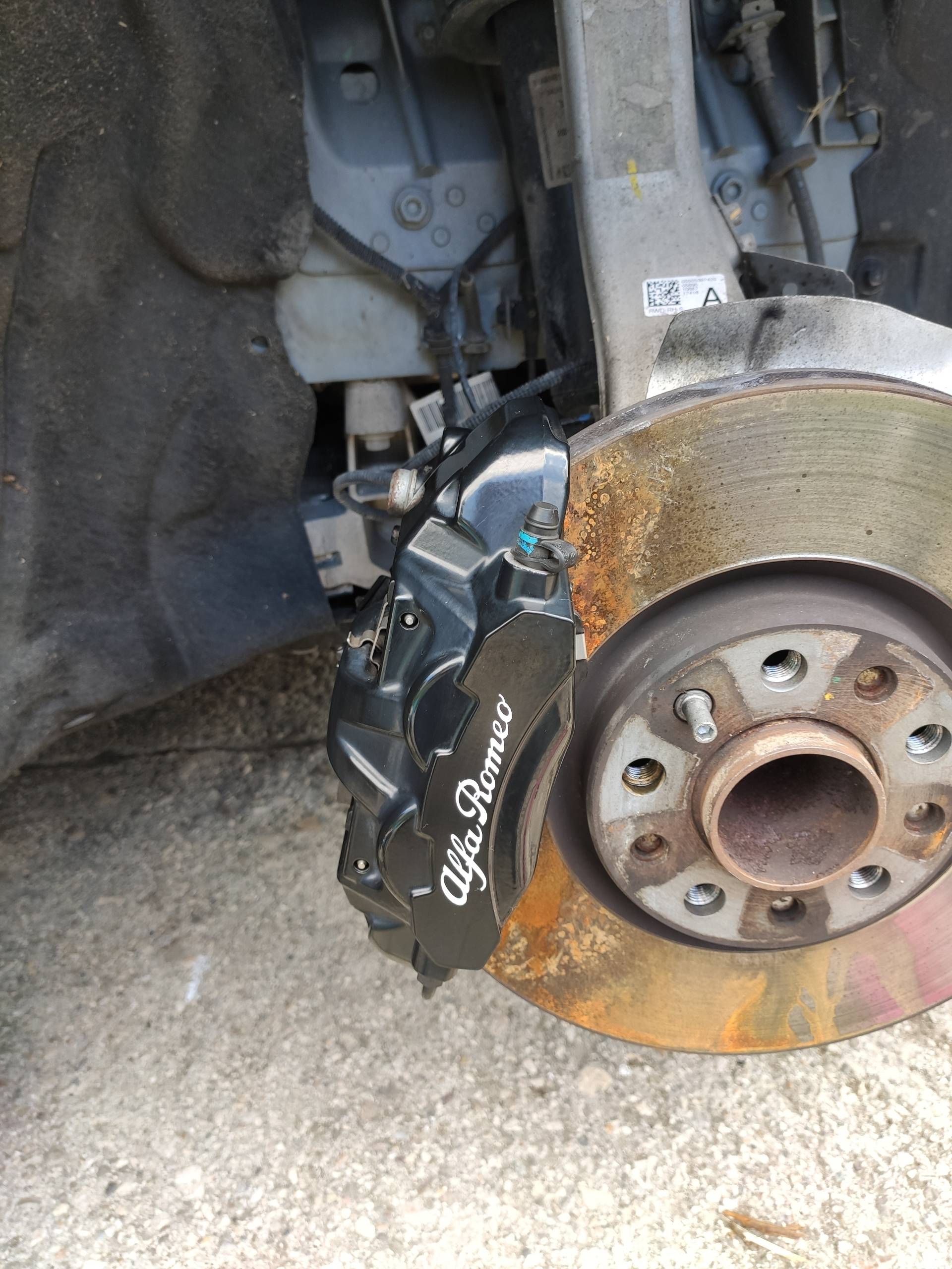

pulizia residui polish con Gyeon PREP e sigillatura con Gyeon Q2RIM
Il sigillante dura 12mesi ed è resistente alle alte temperature (circa 800°C) per cui credo che resteranno intatte per un bell pó di tempo e soprattutto adesso sono molto più facili da pulire.
