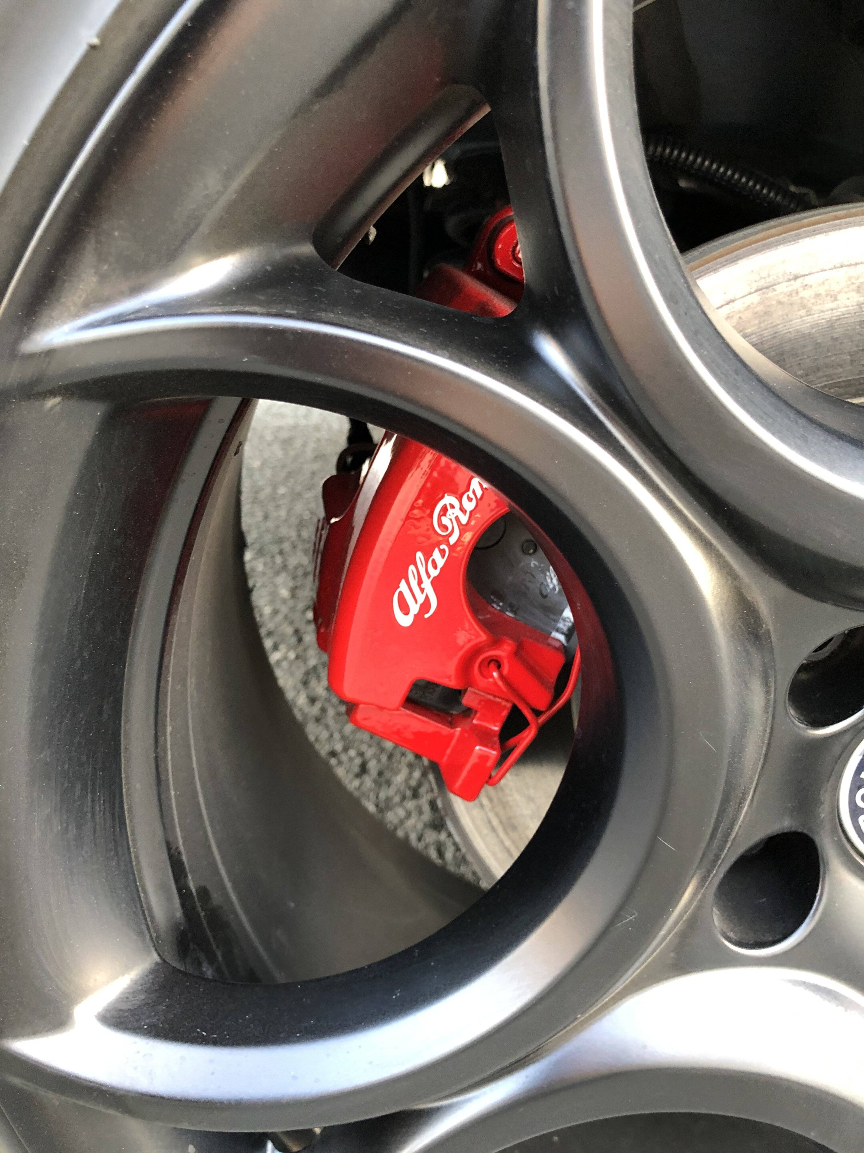

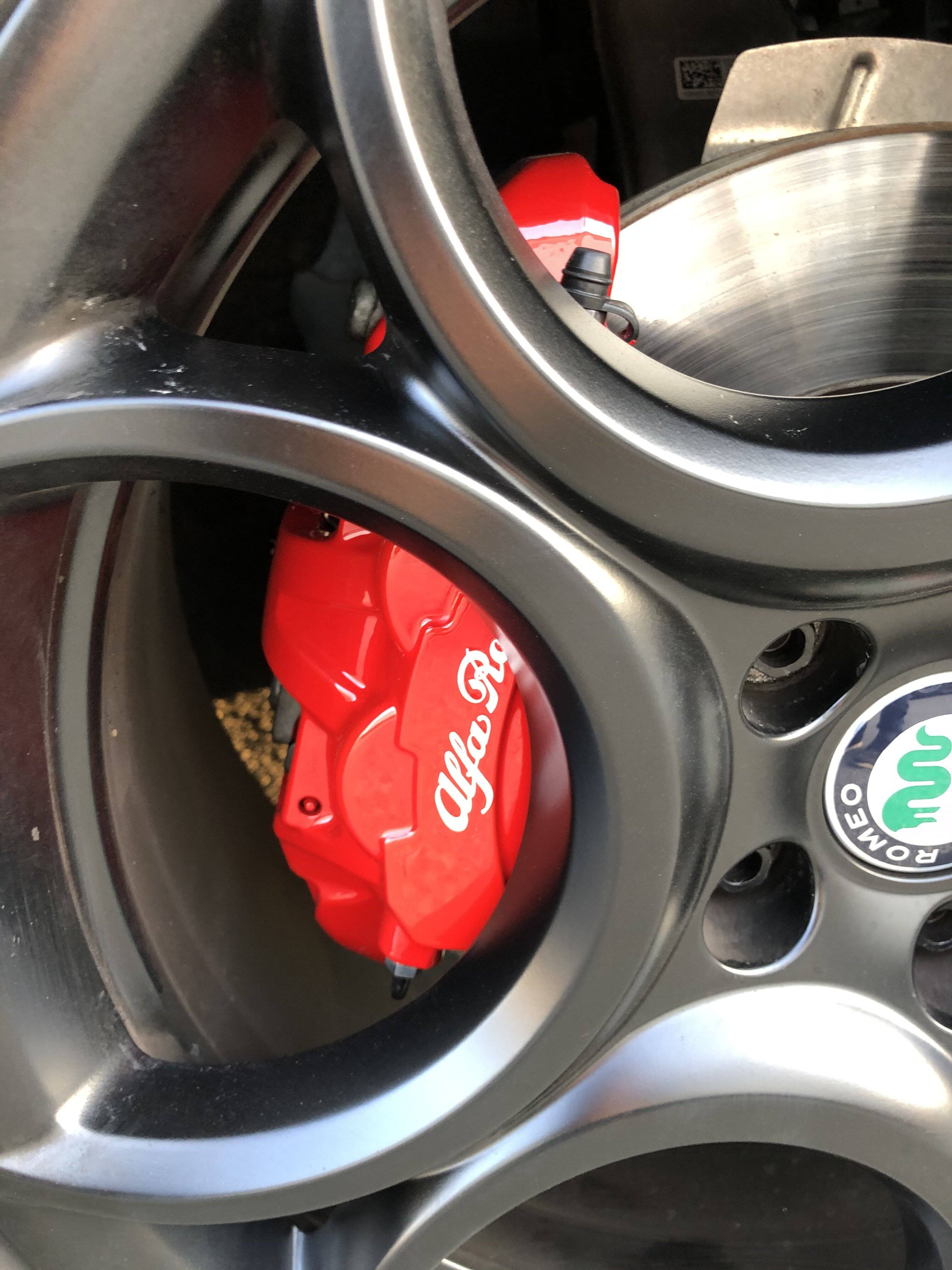

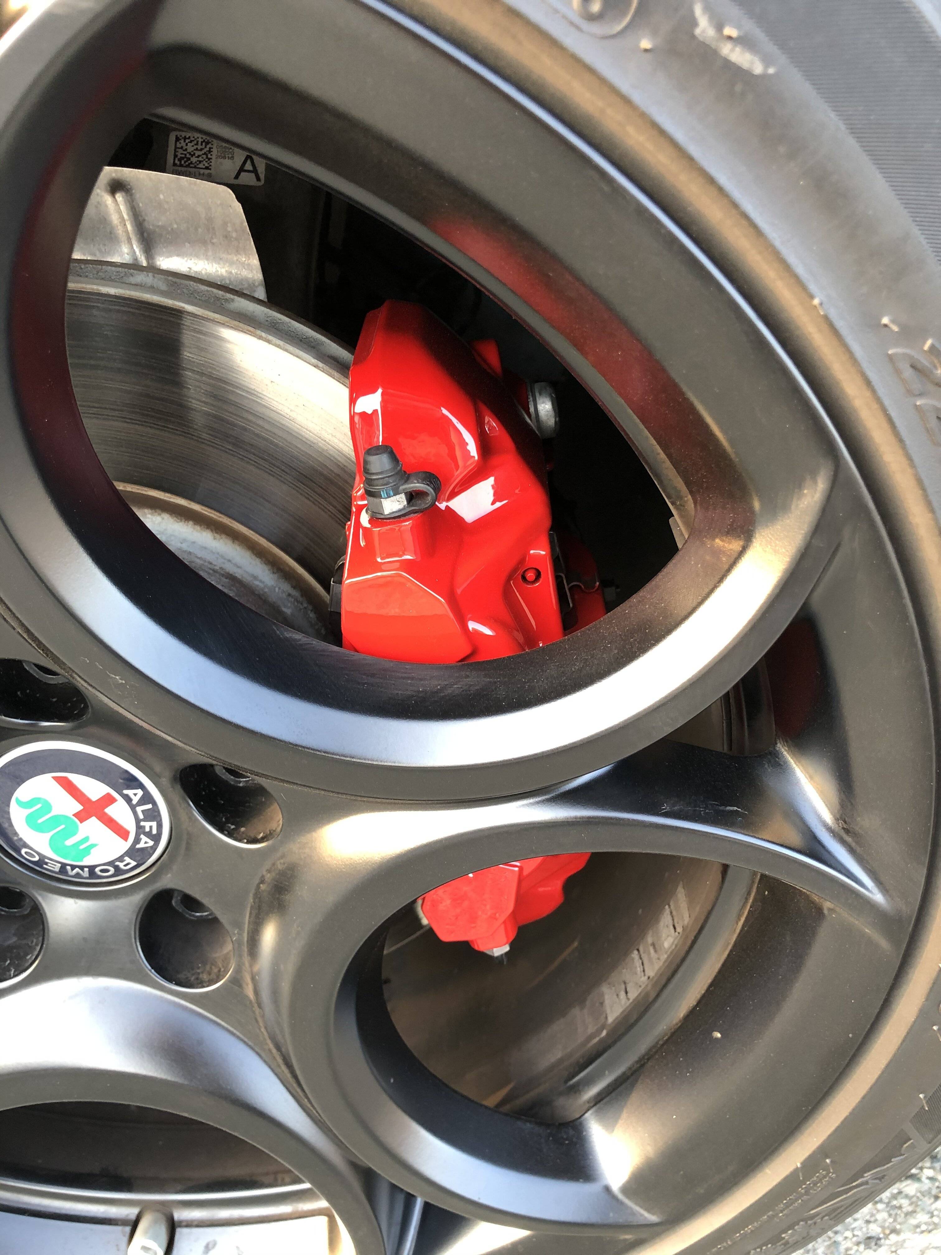

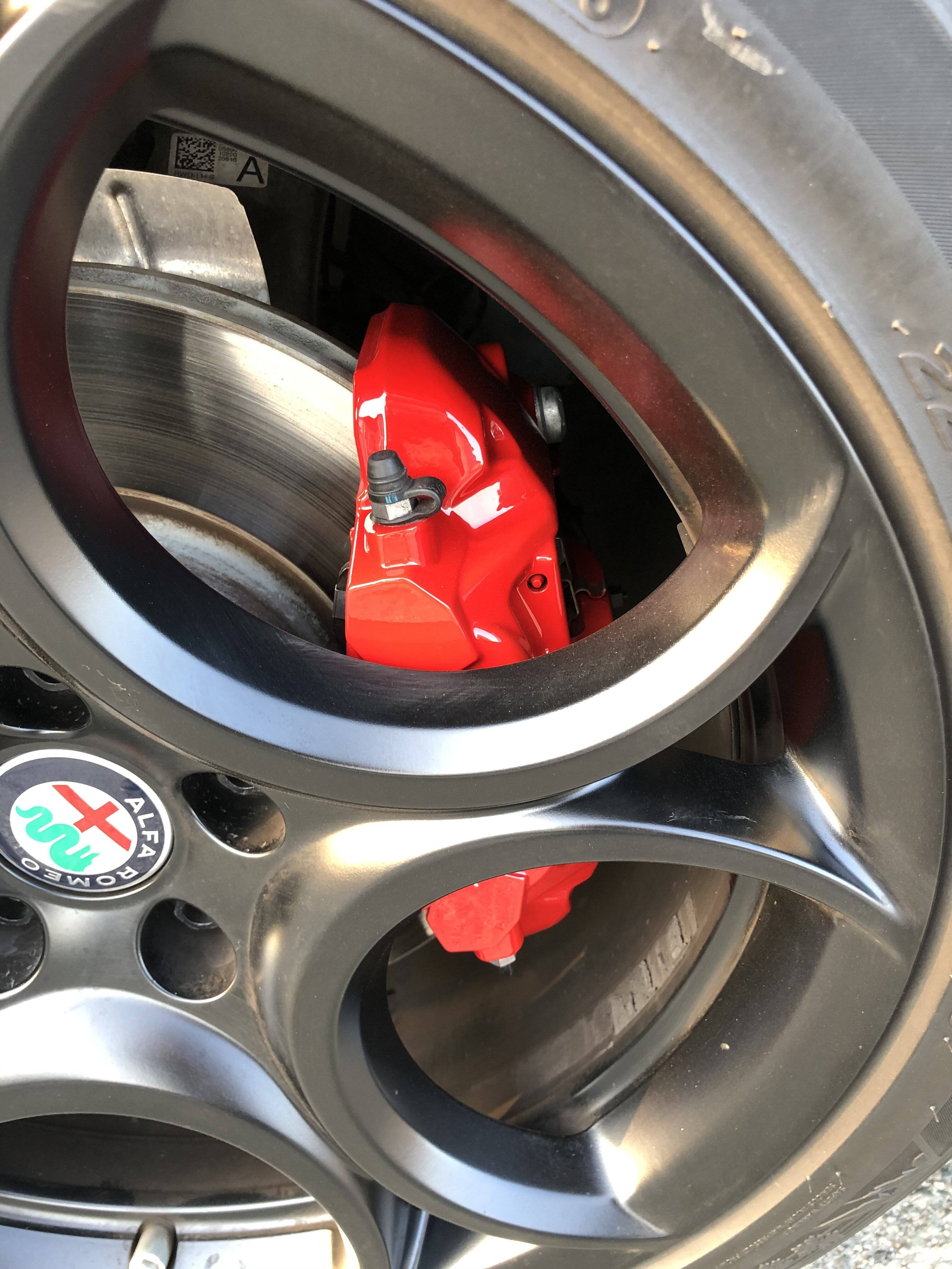

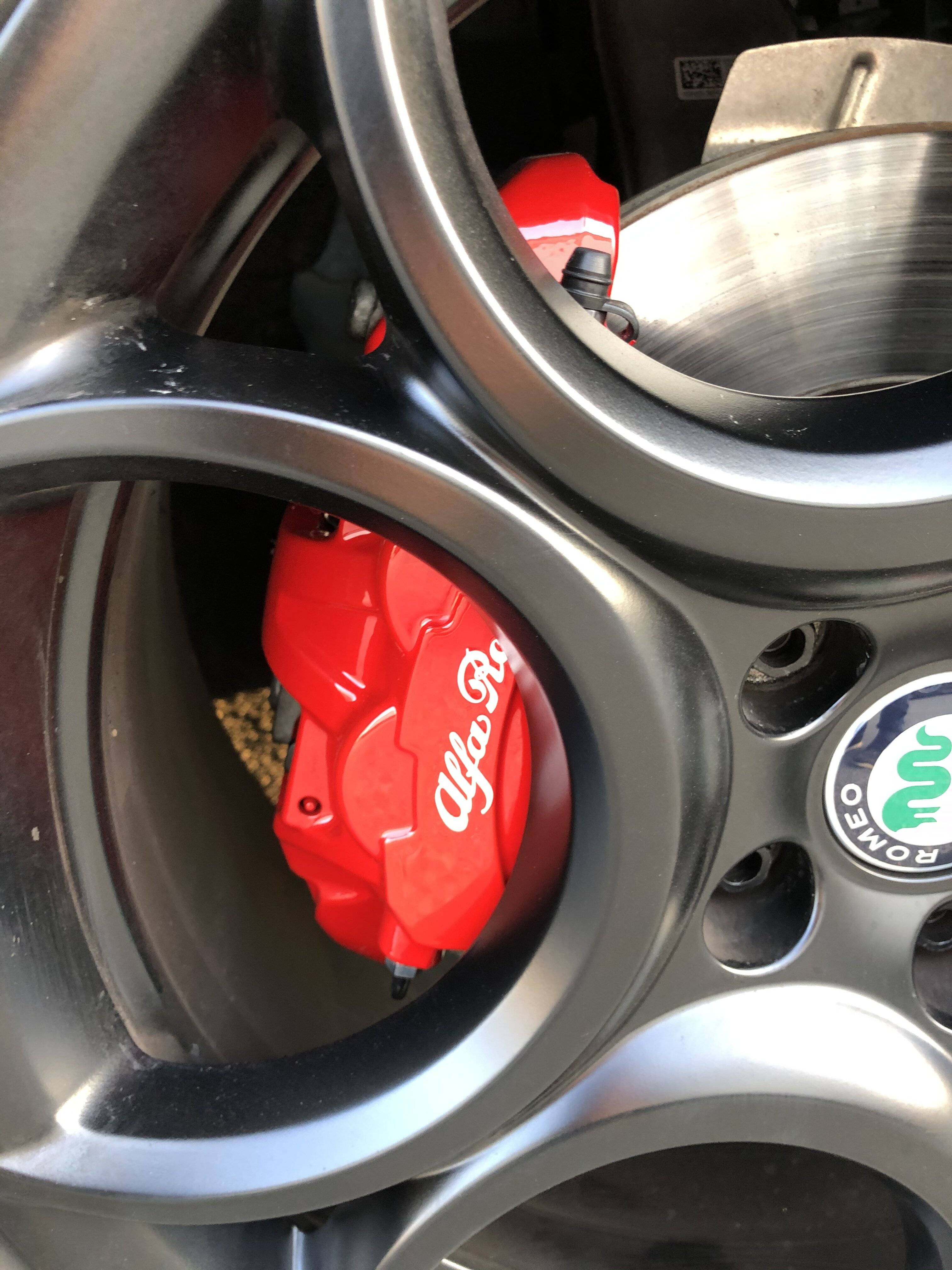

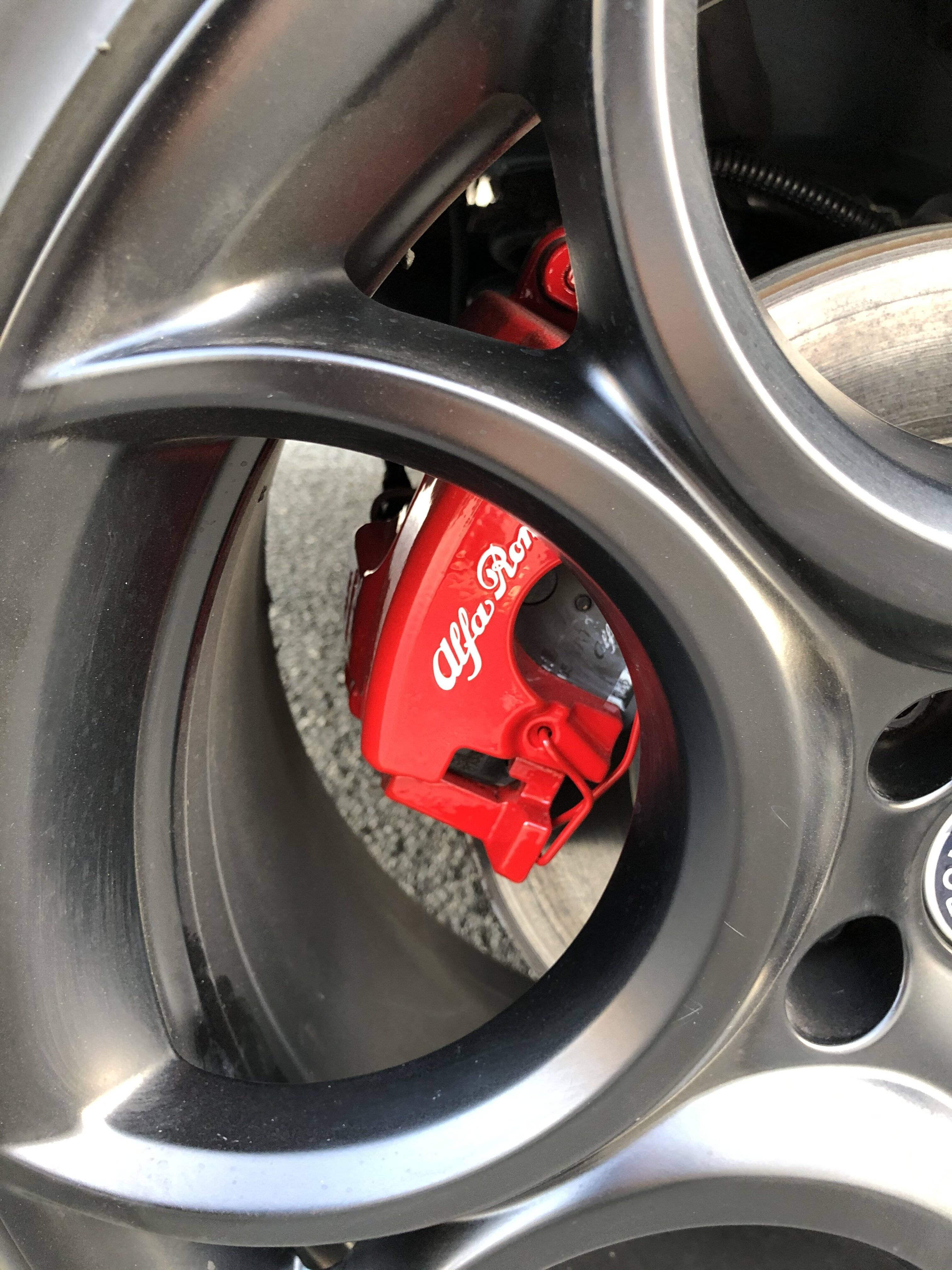

Ho chiesto e mi ha detto che non si può ridare solo il trasparente, bisogna fare per forza tutto il lavoro (colore base + trasparente).
A lavoro fatto metterò delle foto.
Lavoro fatto, veramente un risultato eccellente almeno al pari della verniciatura originale di fabbrica; ho fatto applicare anche un trattamento nanotecnologico per preservare più a lungo la vernice e per far sporcare di meno le pinze.
