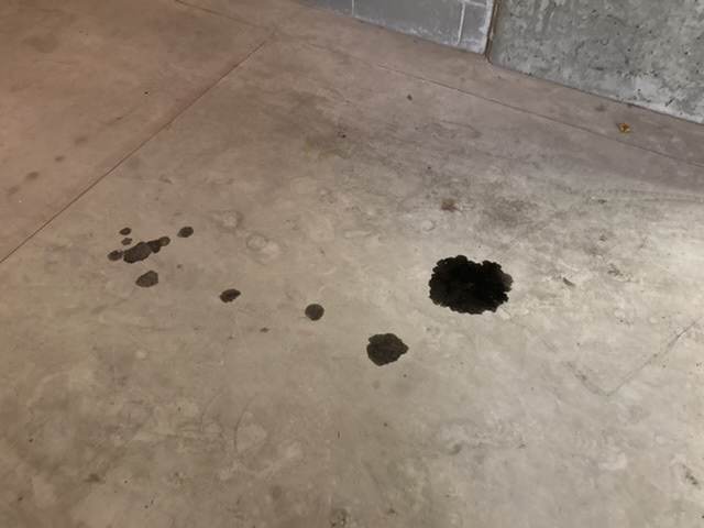

Dopo la notte in garage...devo tornare in officina per la quarta volta in 1 mese e mezzo da quando ho comprato la macchina. 54000km...onestamente inizio a essere stufo. Ho portato più questa in officina in 2 mesi che Porsche e BMW in coppia in 4 anni..
Speriamo che sia la volta buona!
Sono ancora in Maximum Care, mi dovrebbero dare l’auto sostitutiva stavolta, corretto?

Ho controllato e c’era l’astina dell’olio due dita più in alto rispetto al normale, non a pacco quindi. Penso che il problema sia stato quello e, a meno che si muova da sola, siano stati loro a metterla male.

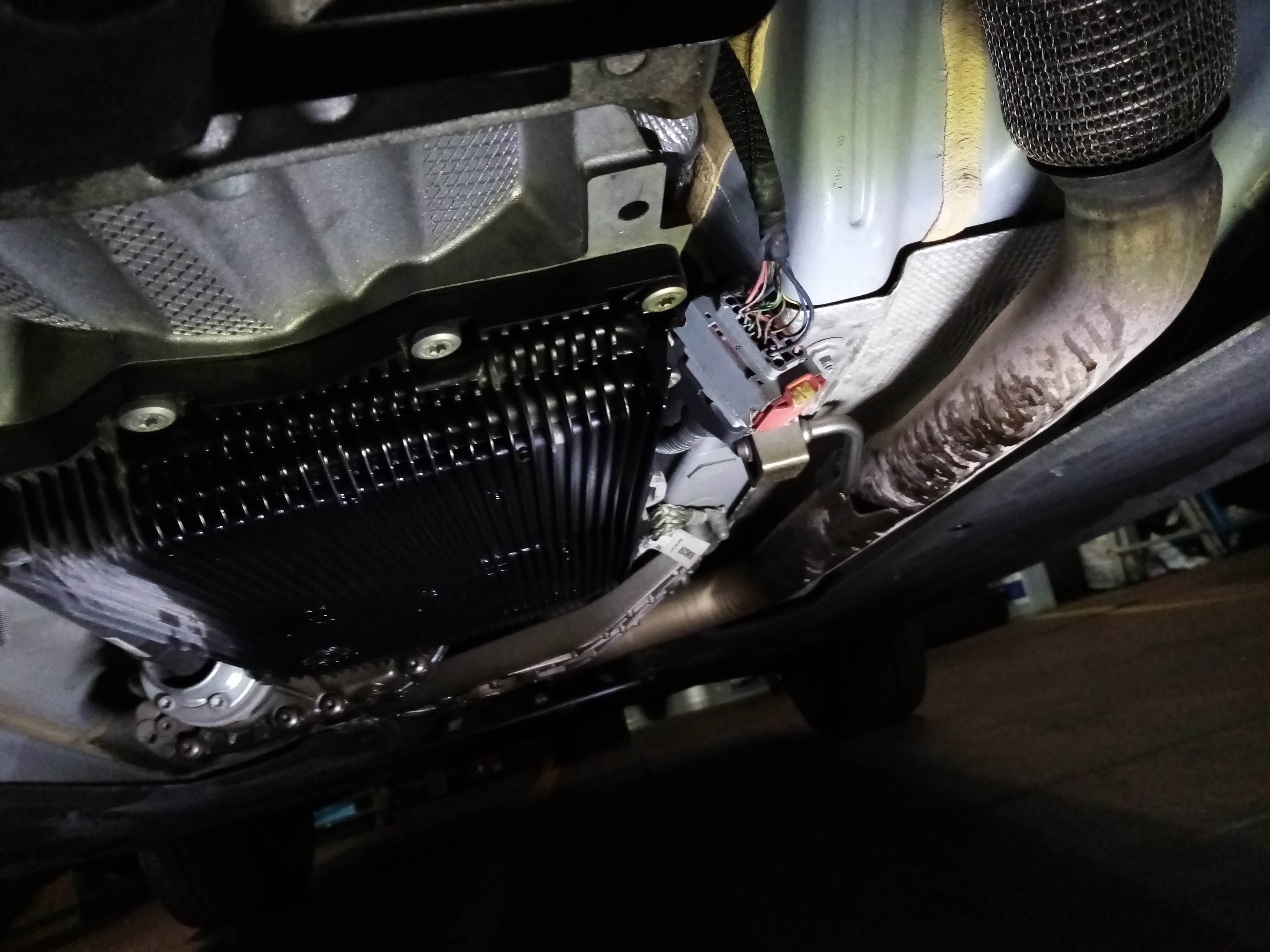

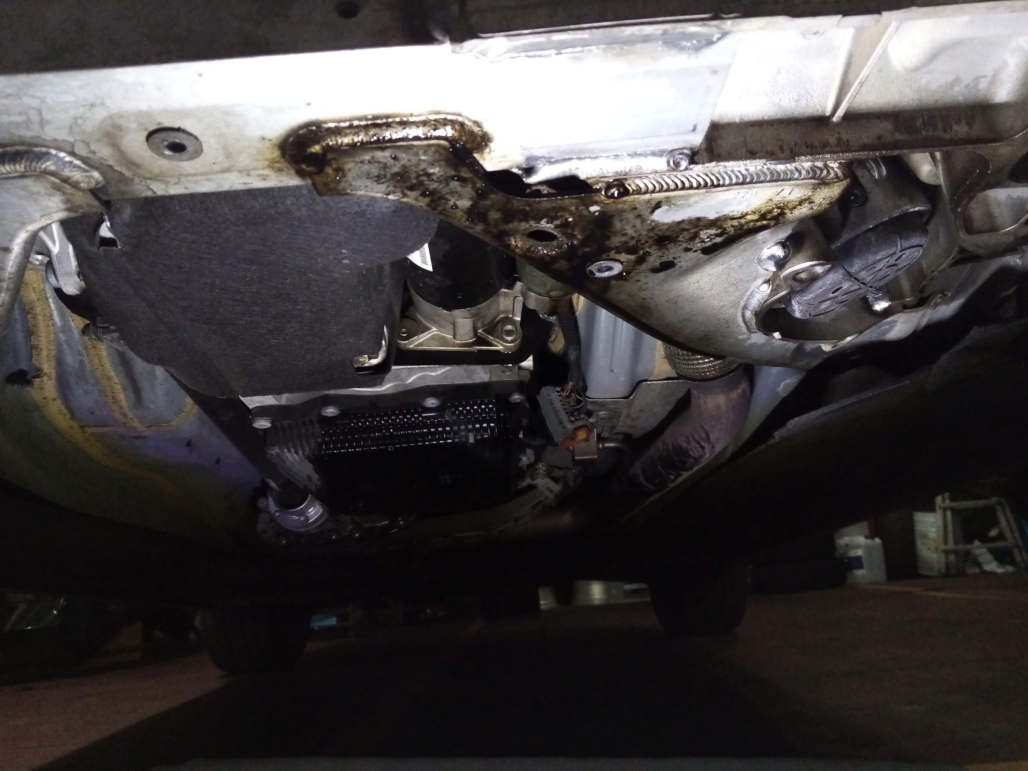

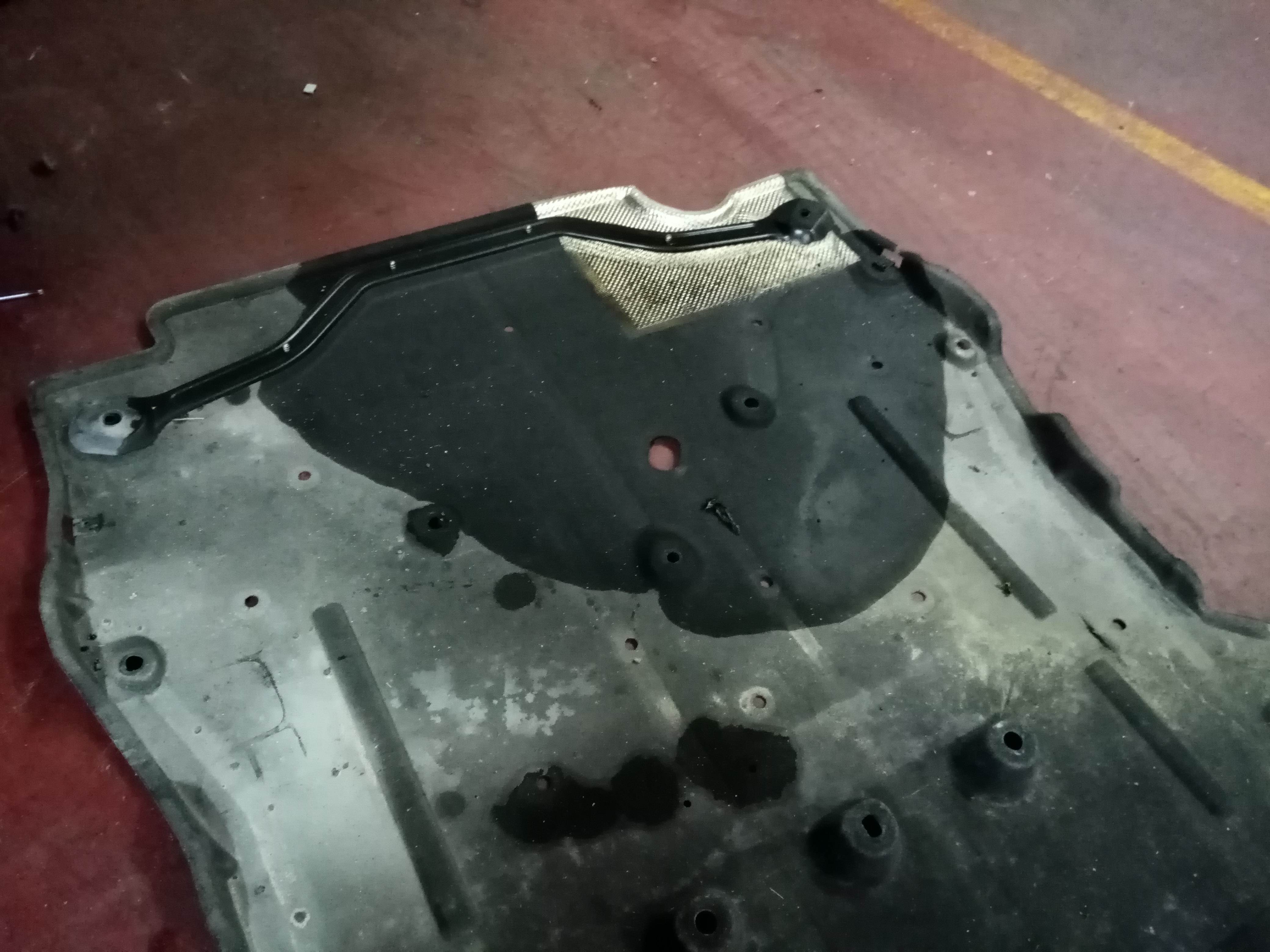

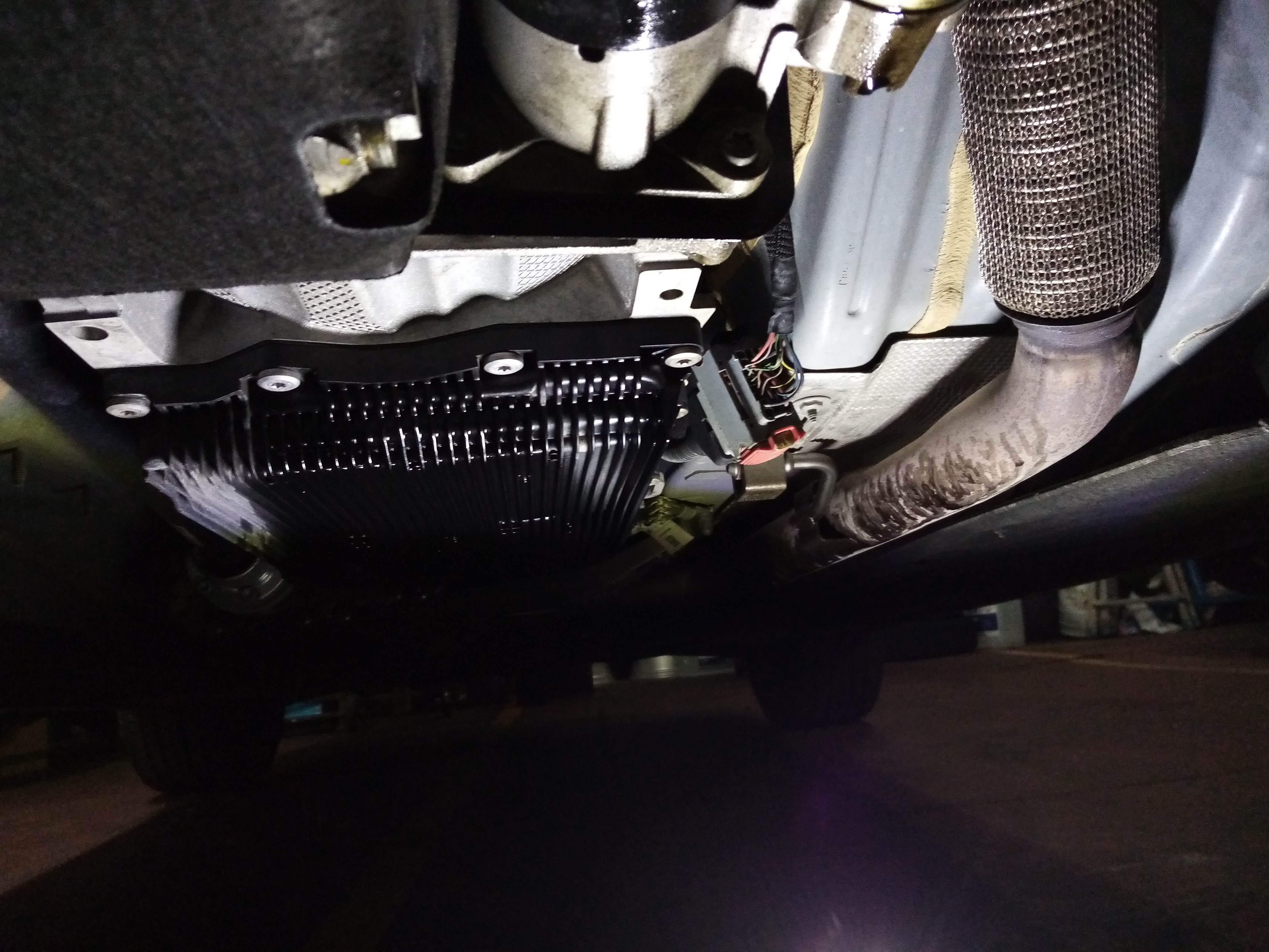

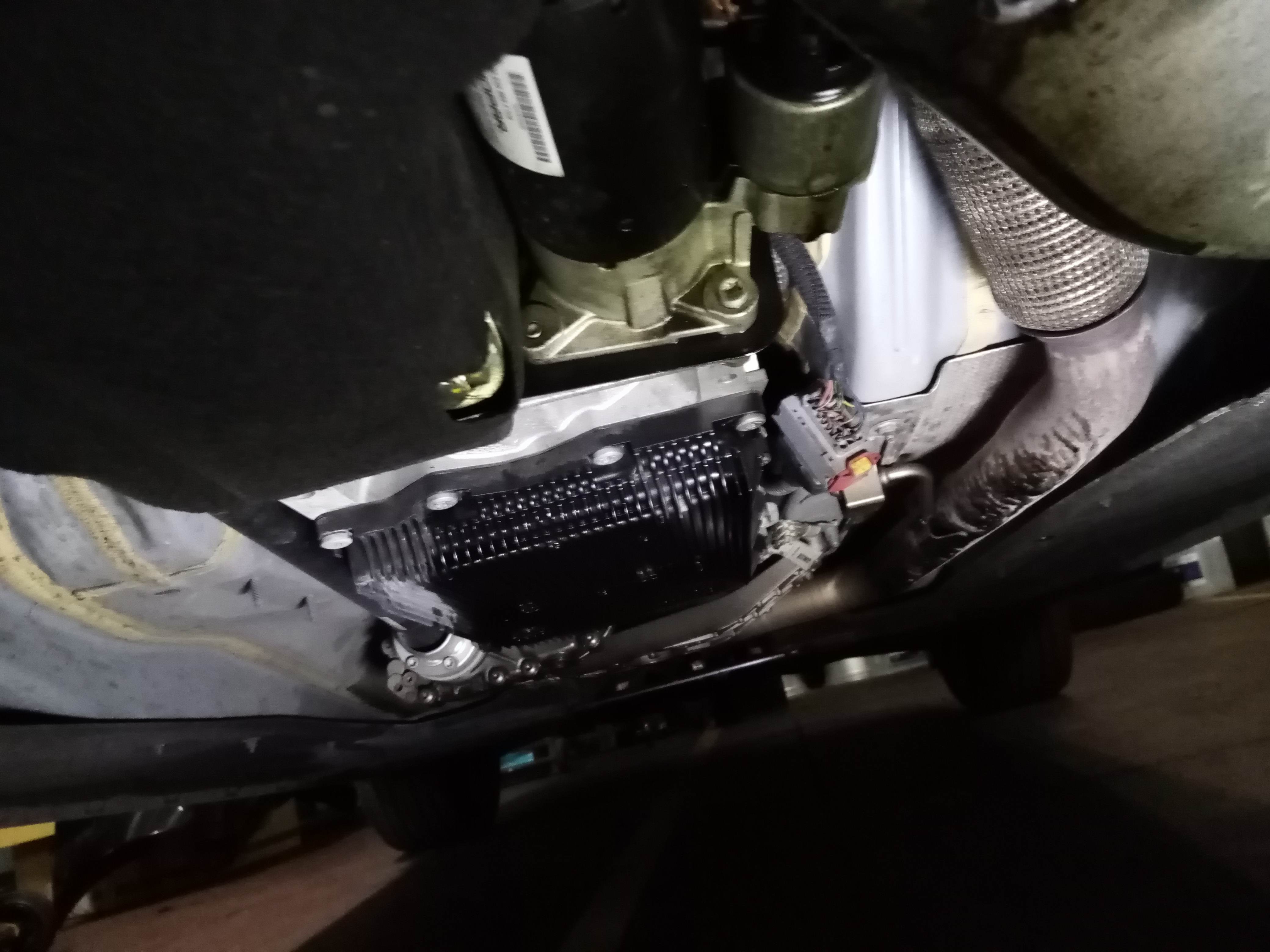

Ragazzi, dovrei ritirare la macchina domani dall'officina Alfa Romeo qua a Milano..intanto ho queste foto.
Perdita di olio dalla coppa, guarnizione saltata senza motivo e senza strisciate ne' botte.

Quella è la coppa del cambio e non del motore. Per tanto questa discussione va spostata nella sezione trasmissioni. E cambiato anche il titolo.
