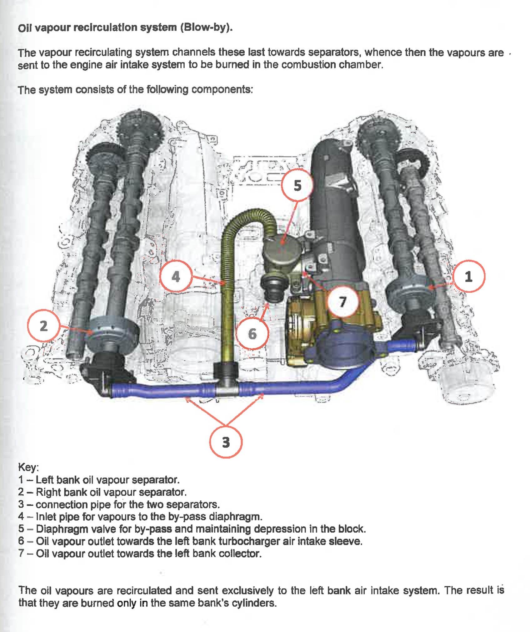

Buonasera, purtroppo fra quelli a cui è partito il paraolio o tappo che dir si voglia, da oggi ci sono anch'io! Assurdo che su un auto premium di oltre 40k€, succedano di queste cose!

Dici il tappo di plastica a fianco della distribuzione?
Si. Da 2 giorni cerco di capire tramite forum appositi e conversazioni private con tecnici, come possa saltare così un tappo. A quanto pare tutti riportano il problema alla pressione dell'olio recuperato e al filtro blow by. Spero di aver intercettato il problema, domani ne parlo con il mio meccanico
Ha senso: la parte inferiore di monoblocco/coppa dovrebbe stare in leggera depressione, causata dal fatto che il tubo che porta i vapori di olio fuori è collegato all'aspirazione (che a monte della turbina è in depressione). Se sta in depressione come fa a sputare fuori i tappi?

Sempre qui sui forum, sono venuto a conoscenza di un problema al filtro blow by nelle prime versioni della Giulia, ci sarebbe dovuto essere un richiamo di alfa ma a quanto pare, questo non c'è stato (o per lo meno, sulla mia) dicono di cambiare questo filtro con quello nuovo montato sulle versioni dal 2018 in poi. Spero sinceramente sia questo il problema altrimenti anche quello nuovo, che non so neppure quando e se arriverà visto che è irreperibile, servirà a poco.

La mia che è un 2017 ha ancora quello vecchio. Nessun problema anzi scatola filtro perfettamente asciutta. Molto dipende dal numero di rigenerazione che si fanno e dalla quantità di olio che viene messa al tagliando. Basta metterne poco di più che il danno è fatto.

Se le fasce dei pistoni fanno passare troppa pressione (a freddo, prima che si espandano o per danni) la pressione nel basamento può aumentare anche se la depressione a monte della turbina dovrebbe aspirare e compensare.
Un manometro collegato al condotto dell'astina dell'olio (per le auto che hanno ancora l'astina) può verificarese le depressioni-pressioni di esercizio sono corrette.
Mi sembra di ricordare che a qualcuno qui sul forum la pressione abbia addirittura "sputato fuori" l'astina dell'olio.
Bisognerebbe conoscere nei dettagli il circuito di recupero per sapere se esistono punti deboli in questo circuito.
A naso direi che nel caso di onde pressorie notevoli (why?) potrebbe sparare fuori anche i famigerati tappi paraolio.
Questo lo schema nella Q.
