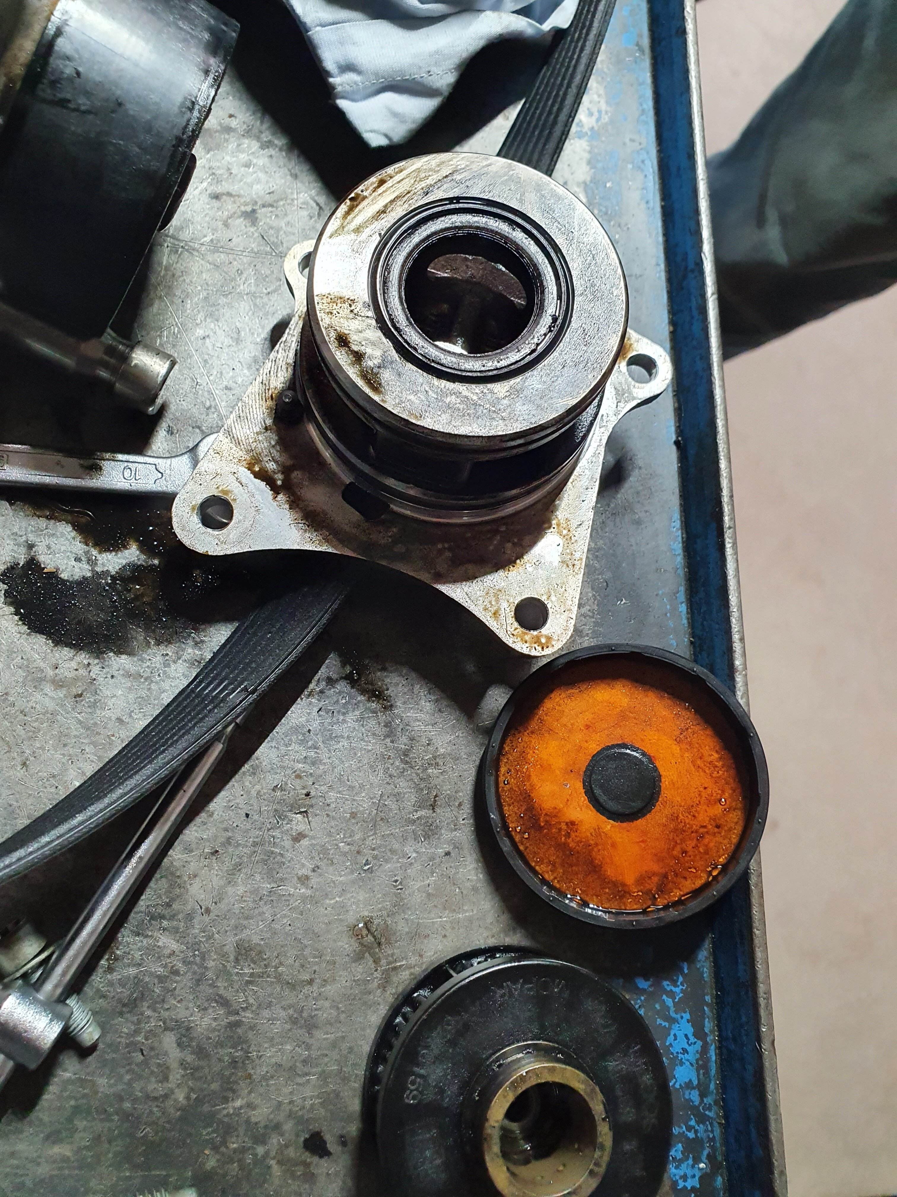

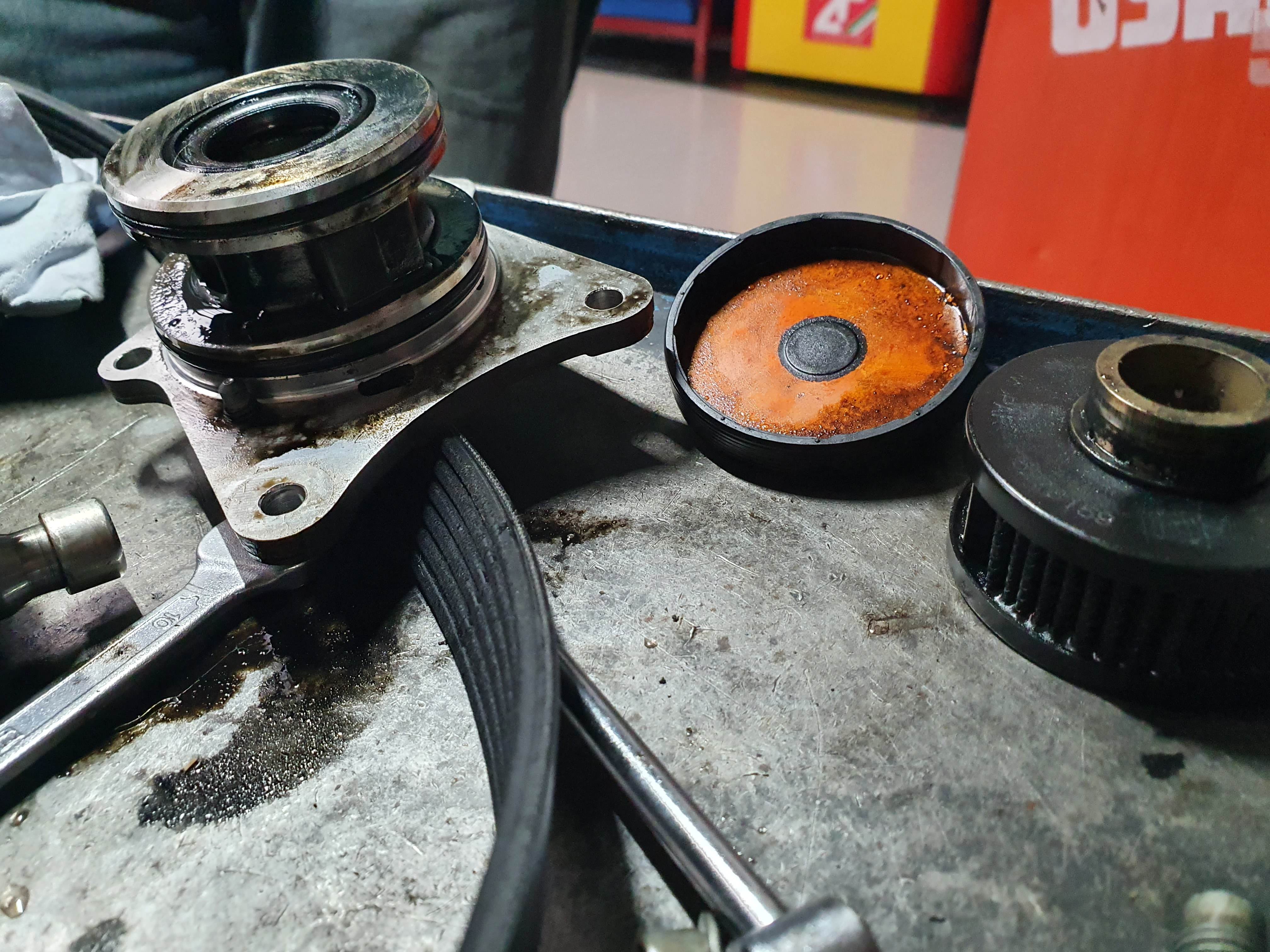

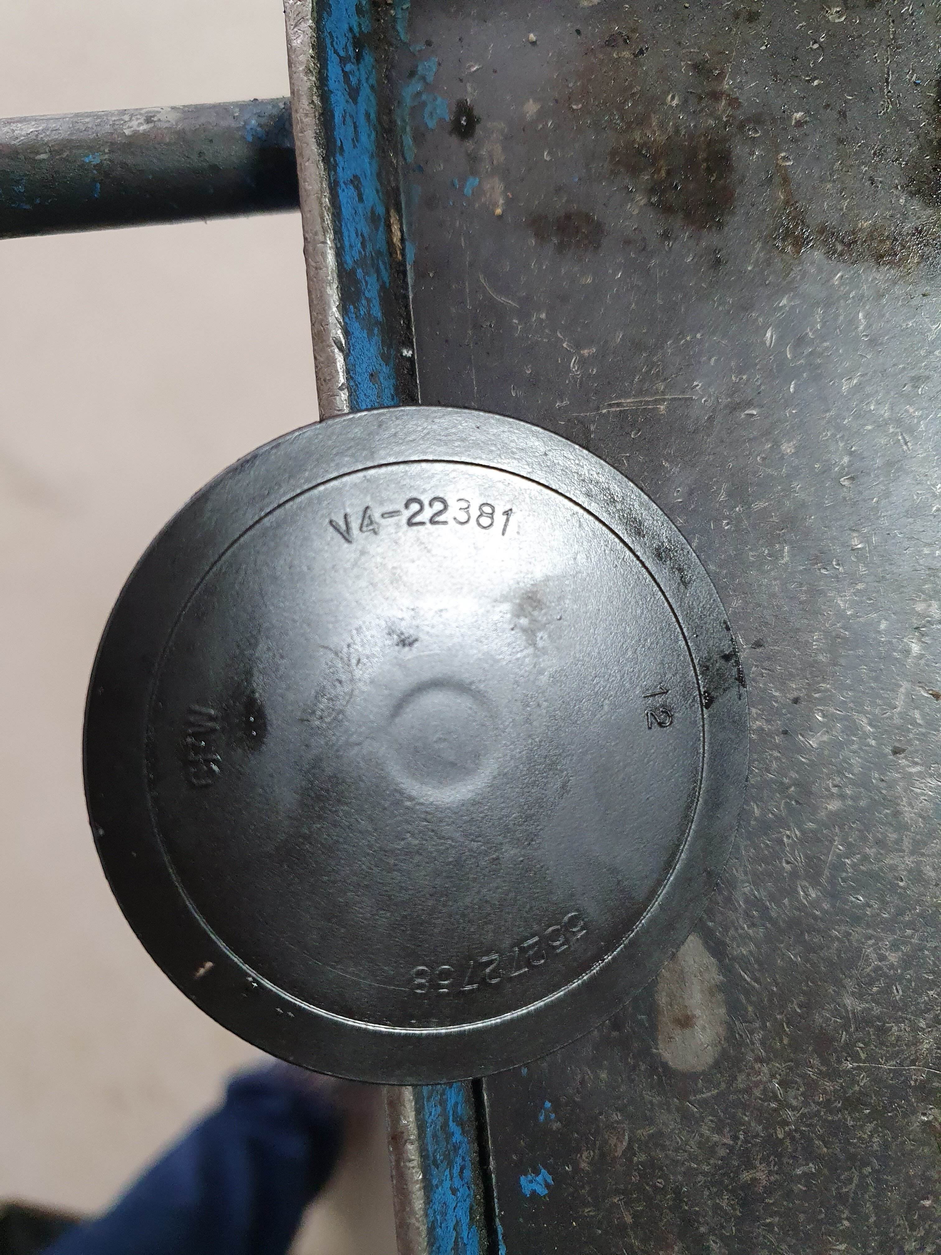

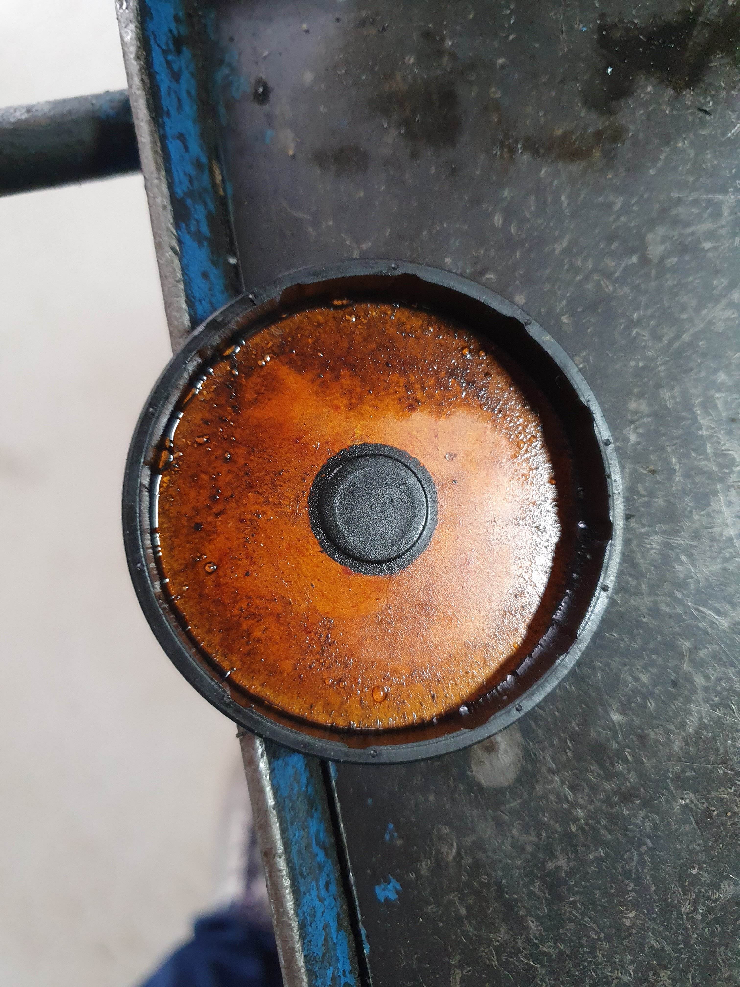

Salve ragazzi,sono nuovo membro del forum e sono in possesso di una giulia 2.2 diesel 210cv q4 del 2017,e anche io a 55 mila km sono rimasto a piedi per perdita olio da questo famoso tappo che si trova tra la puleggia e il compressore dell'aria condizionata di cui ora posto immagini al momento dello smontaggio.
La mia domanda è molto semplice,una volta sostituito tappo,filtrino e supporto filtrino avrò di nuovo lo stesso problema? Perchè il tappo a me sembra che sia saltato per pressione in una zona dove non dovrebbe esserci pressione...quindi qualcuno sa come risolvere in modo definitivo il problema?
Altrimenti una volta riparata la vendo,non posso stare con il pensiero che possa risuccedere,mi è andata bene che me ne sono accorto,ma la prossima volta potremme andarmi peggio

Ciao Stefano, il service lo avevo fatto a 49 mila km e il livello era al max del limite consentito,posso impotizzare che le rigenerazioni abbiano fatto aumentare il livello dell'olio nel motore creando pressione dove si trova questo tappo,ma avendo perso olio per strada non posso constatare la reale quantità d'olio al momento del guasto...Spero di trovare nel gruppo una persona che abbia avuto il mio stesso problema,nel caso contrario farò mettere livello olio a metà come fai tu
Reazioni: stefano1980
Ci sono stati altri casi quindi non sei l unico..... Da quello che ho visto qui nel forum, tanti service Lo mettono al max e la cosa non va bene.... Poi non e' detto che dipenda da questo
Ho già letto di questa problema è credo che dipende da vari fattori ma sicuramente e un pezzo cedevole e non è detto che non si possa staccare di nuovo il motore sembra derivare dal 2.3 del ducato che è affidabile il problema è che su Giulia lo hanno modificato parecchio e non propio bene inoltre hanno sostituito la pompa gasolio con la cp4 che sicuramente alla lunga 150/200 mila km collasserà e bloccherà iniettori fermando auto... purtroppo le auto moderne non sono fatte per durare a 100/150 mila km e meglio sostituire auto perché le riparazioni costano come da nuove e ci vogliono una montagna di ore di lavoro perché hanno complicato tt come sulle tedesche che non sono certo affidabile e facile da riparare.. e non è certo un problema di fca o altro tt i costruttori vanno in questa direzione!! Quindi se vuoi essere sicuro di non avere problemi e fai strada meglio magari prenderne una nuova e dopo 3/4 anni o 150 mila km (circa ) cambiare di nuovo... oppure la sistemi e la tieni ma potrebbe( quasi sicuramente) nel tempo e km dare vari problemi costosi da migliaia di euro quando auto vale 8/10 mila euro spendere 3/4 mila euro di pompa iniettori o altro e un attimo..
Ciao gigivicenza, al momento ho la macchina smontata in attesa del tappo, filtrino e supporto filtrino nuovo, quindi il mio interesse al momento è qualcuno che mi dia suggerimenti su dove indagare prima di rimontare tutto dato che è un lavoro abbastanza invasivo
Se vi può interessare, io ho ritirato la macchina giusto ieri dal meccanico, dopo 20gg di fermo per problemi con la reperibilità dei ricambi. Ho sostituito gli stessi pezzi che ha cambiato @mcjar88 con l'eccezione che come filtro ho messo quello che equipaggiano le Giulia dal 2018 in poi. Mi hanno suggerito questo poiché sembrerebbe che quello montato sui primi modelli di Giulia, soffrano di intasamento
