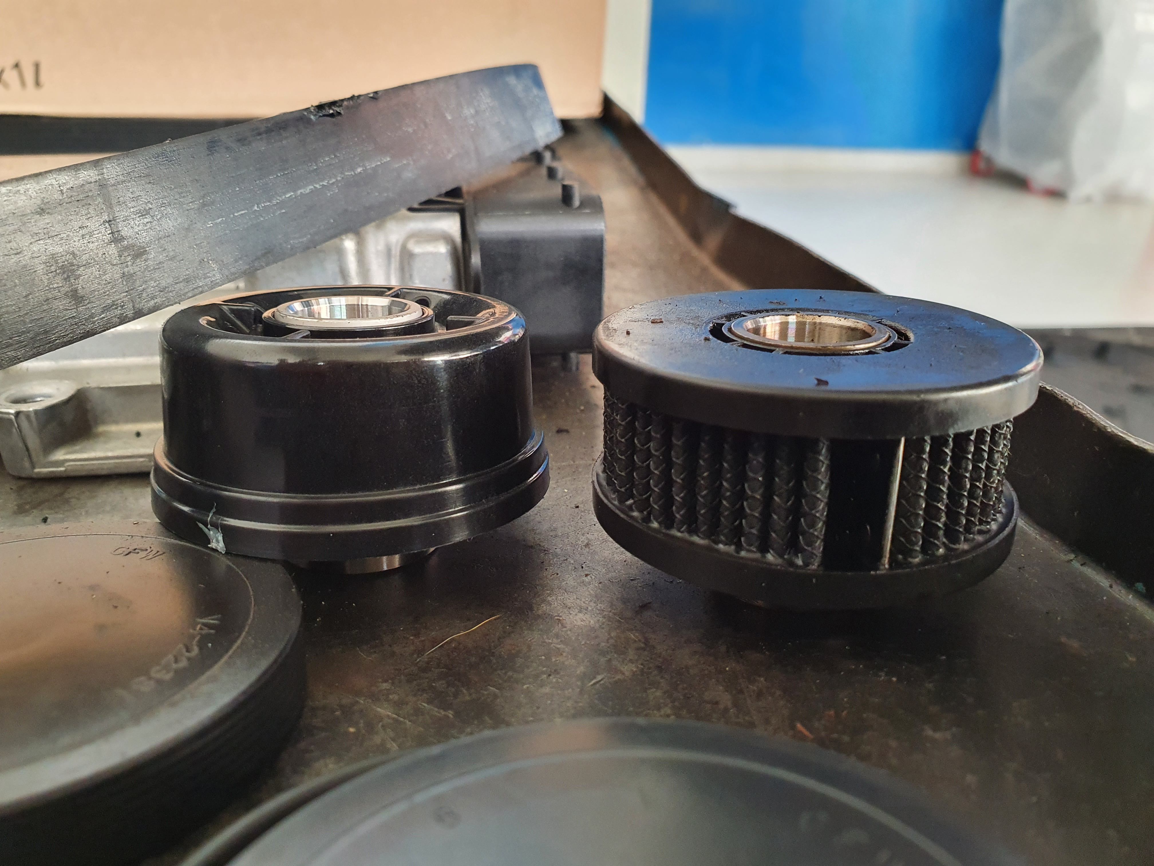

Ragazzi come volevasi dimostrare alfa romeo è a conoscenza del problema ed infatti vi posto la foto del vecchio e del nuovo filtro,viene consigliata la sostituzione nel momento in cui si fa la distribuzione, ma ho dei dubbi su chi ha montato il vecchio filtrino arrivi a quel chilometraggio.... La cosa che mi ha urtato è stato che il mio meccanico con diagnosi texa e brain bree non è riuscito a cancellare la spia rossa livello olio minimo e mi sono trovato costretto ad andare in alfa per spegnere la spia (40 euro) perché è una procedura possibile solo con una diagnosi specifica... Mah

Qui si vede dov'e' messo il filtro
Di che anno è la tua Giulia? Se è dal 2018 in poi, di sicuro il tuo meccanico (non conce Alfa) la spia non la cancella, a meno di non bypassare il firewall che tutte le auto FCA hanno, cosa non proprio semplicissima. Dovrebbe anche esserci una procedura più "ufficiale" per i non concessionari, effettuabile tramite collegamento a pagamento ai server FCA.
