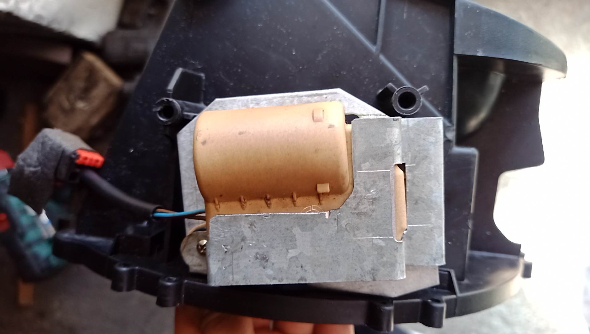

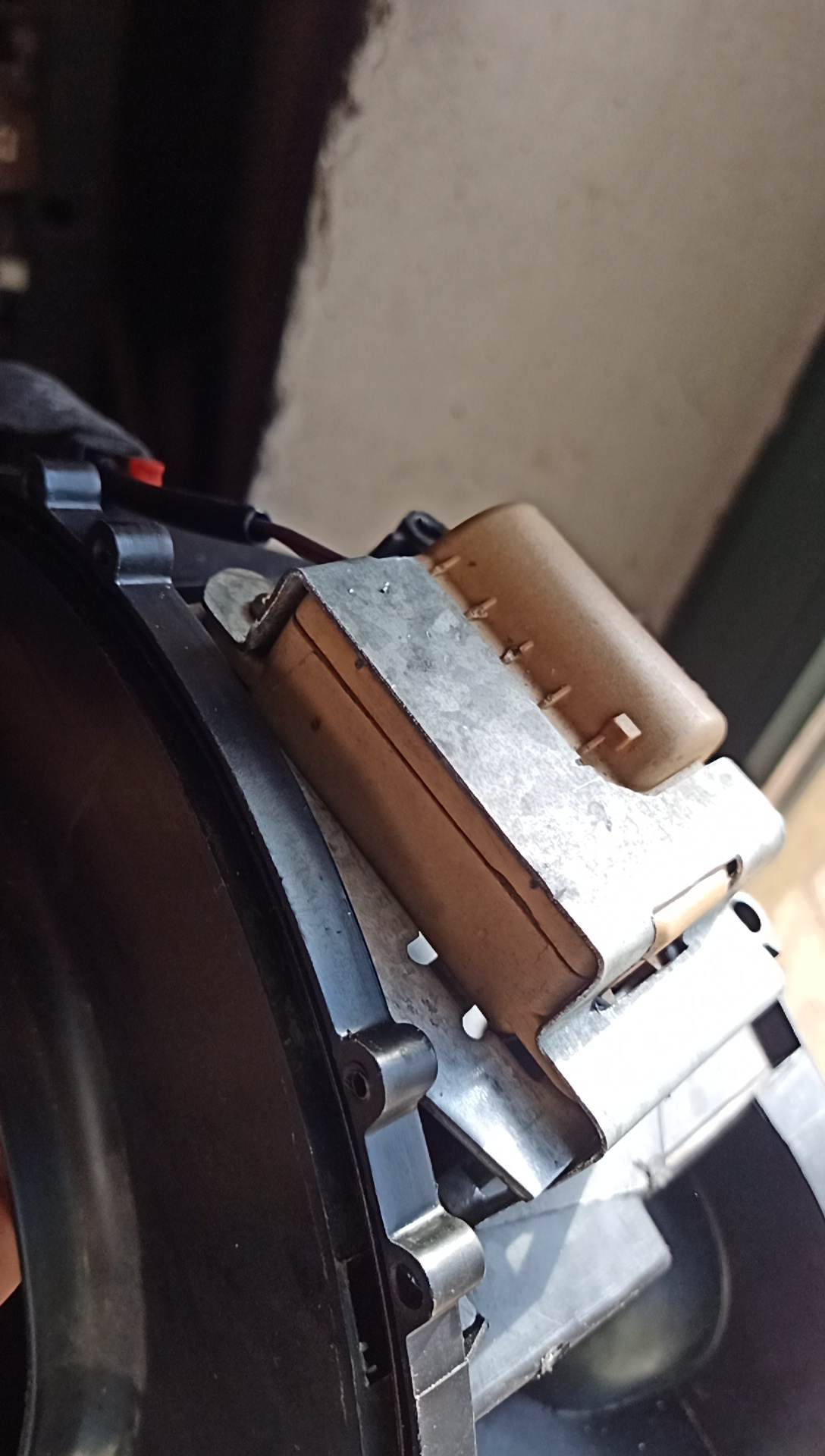

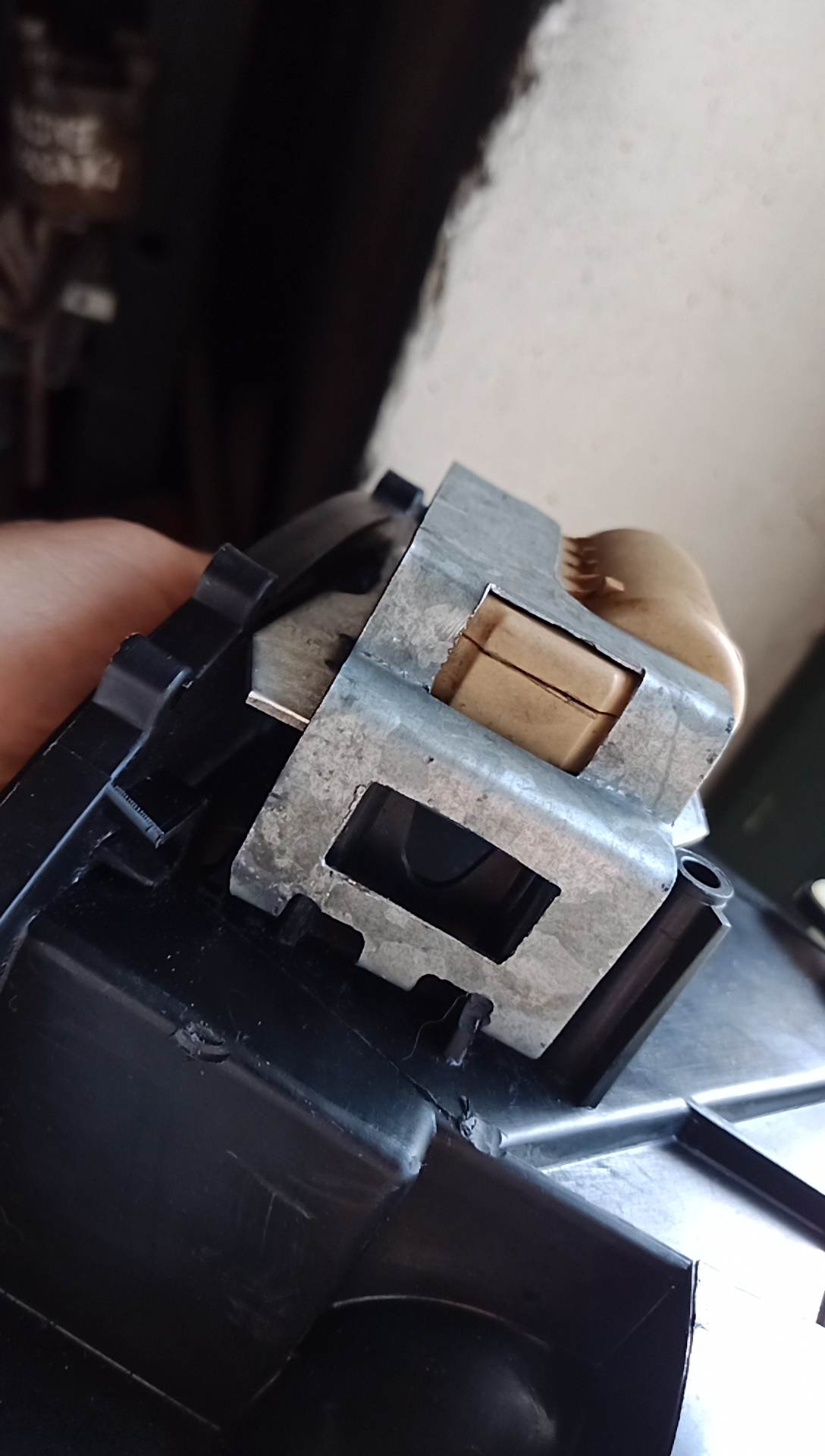

Beh, diciamo che se riesco a realizzare lo staffaggio a cui ho pensato, quantomeno sto tranquillo che quando cede (gli unici motorini che non vedono sono quelli di chi non ha mai il ricircolo), ci arrivo facilmente. Ho visto che sulle vetture nuove, fiat monta.motorini passo passo, con controllo di apertura/chiusura. Se poi han capito che è meglio non lasciare uno sportello, sopra un ingranaggio in plastica acon 7 denti ed un raggio di 4mm, tanto di guadagnato

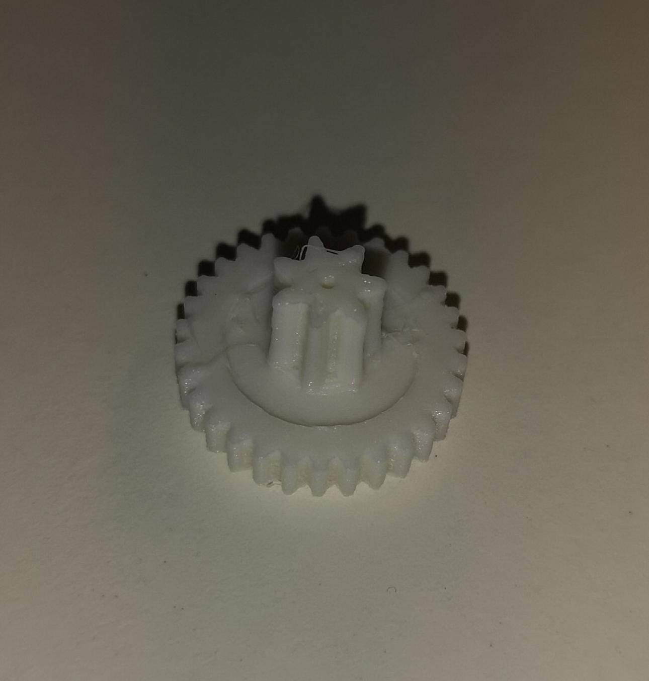

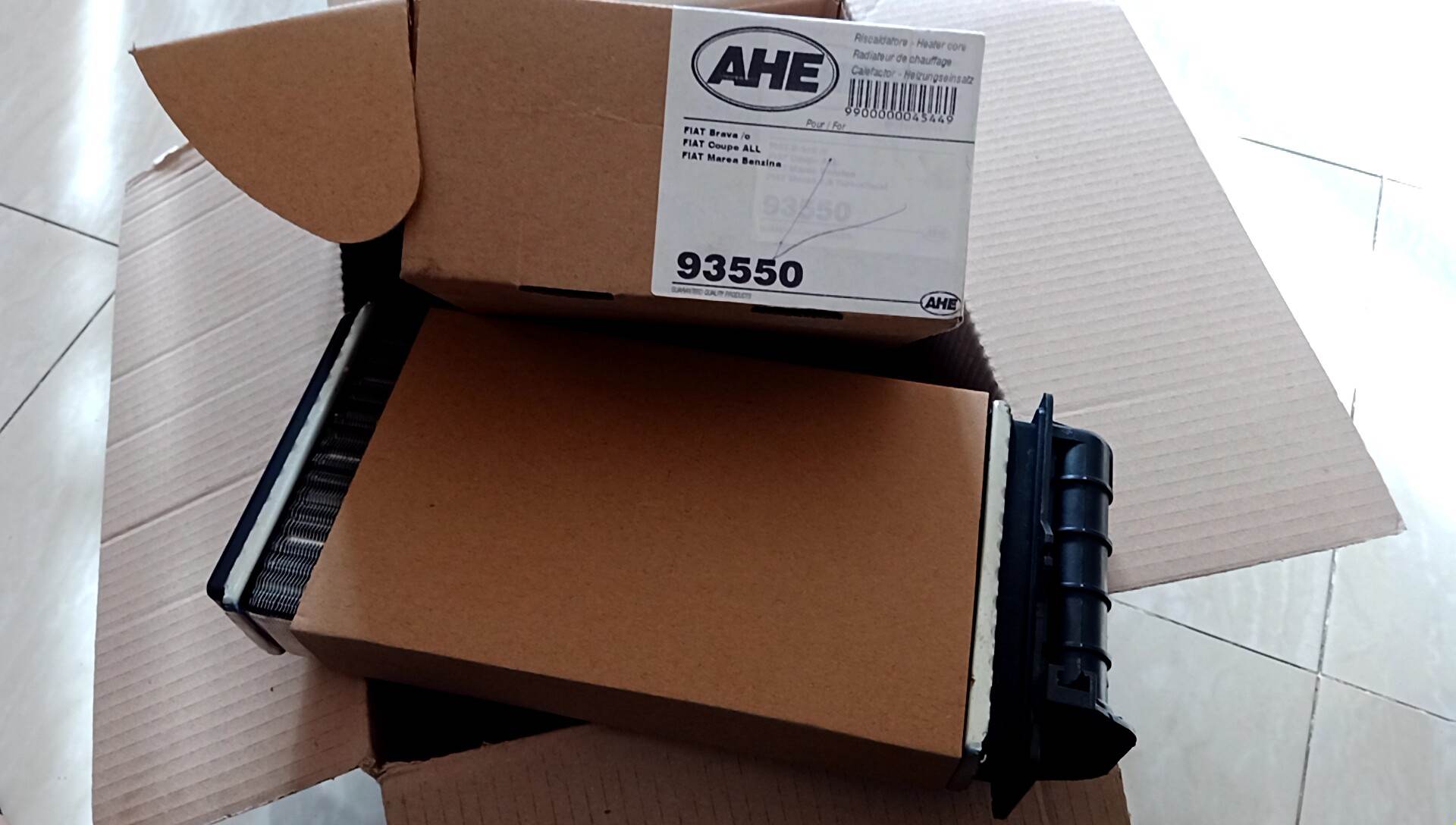

Staffaggio ed ingranaggio realizzato....meglio la staffa.che l'ingranaggio, ma purtroppo sotto certe dimensioni, stampare in 3d diventa complicato. Appena consegnato anche il radiatore, quindi in teoria posso iniziare a riassemblare, sempre che non voglia provare a stampare qualche altro ingranaggio
Confermo che il radiatore è lo stesso della bravo/coupé/marea, che però costa meno. Io ho preso un ahe 93550 l, ma bisogna fare attenzione perché gli impianti che portano il radiatore con estrazione dal lato guidatore, sono diversi sia negli attacchi che nelle dimensioni.

Siamo agli aggiornamenti degli eterni lavori sulla 146: ho riposizionato il condizionatore dopo averlo sezionato, pulito, riempito di guarnizioni, riaddrizzato e nemmeno io ricordo cos'altro e soprattutto dopo aver abbondantemente testato il motorino con la ingranaggio homemade. Prima di richiudere il cruscotto, ho modificato la tubatura di mandata del riscaldatore, inserendoci una valvola di chiusura/parzializzatrice, in modo da evitare di avere acqua a 90 gradi nell'abitacolo anche ad agosto, e dopo avere reinserito tutti i connettori, ho messo in moto per scaldare il motore e fare in cambio dell'olio. Appena in moto ho sentito partire il motorino del ricircolo che ho provato ad aprire/chiudere per 3/4 volte senza problemi. Dopo qualche minuto ho spento il motore per poter reinserire provvisoriamente il pulsante commutatore del gol, per testare il regolare passaggio benzina/GPL, ma lì la sorpresa: sento il motorino che gira totalmente a vuoto e capisco che è accaduto ciò che non doveva accadere. Fortunatamente la staffa di sgancio rapido ha fatto il suo dovere ed in un minuto avevo il motorino in mano con la semplice rimozione di una vita, e come avevo immaginato, nel motorino ho trovato l'ingranaggio triturato. A qual punto mi è preso un dubbio a cui non volevo credere, in quanto non si può fare una porcata del genere....così ho collegato il solo motorino privo di guscio e girato la chiave, e via, lo vedo partire come previsto a tutta velocità. Mentre gira, lo blocco con una pinza, aspettandomi che il rilevatore di sforzo a monte del motorino apra il circuito e fermato il motorino, ed infatti mollo l'albero e...e il motorino gira -_-. In altre parole, non han previsto nessun sistema di interruzione dell'alimentazione, ma la semplice commutazione positivo/negativo per ottenere l'apertura/chiusura. Ne consegue che il motorino ed i suoi ridicoli ingranaggi in plasticas, spingono lo sportellino a fine corsa e li continuano a spingere, spingere e spingere, fino a quando il quadro è acceso. Di qui il motivo per cui ai test di funzionamento, l'ingranaggio non aveva dato nessun problema, mentre dopo 10 minuti di quadro acceso, si è spappolato. La seconda deduzione è che visto il geniale sistema ideato da fiat, prima o poi gli ingranaggi cedono, e la terza deduzione è che preparerò un nuovo ingranaggio , ed investirò ben 80 centesimi per due microswitch di fine corsa e due diodi che diano la posizione di fine corsa al motorino, e che di conseguenza taglino l'alimentazione, a quest'ultimo, evitando magari di triturare gli ingranaggi. Grazie mamma fiat..nessuna come te
