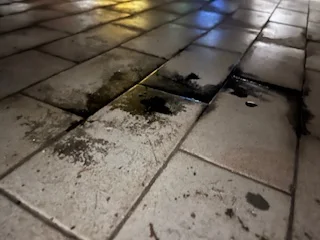

come gia accennato sul mio garage.. oggi.. dopo aver utilizzato la tonale.. per portare mio figlio in piscina.. parcheggiata in garage.. al successivo utilizzo mia moglie mi ha fatto notare una chiazza d'olio sul pavimento del garage (non troppo pulito causa piogge intense di questi giorni) ma si vede bene che e' olio.. allego foto..

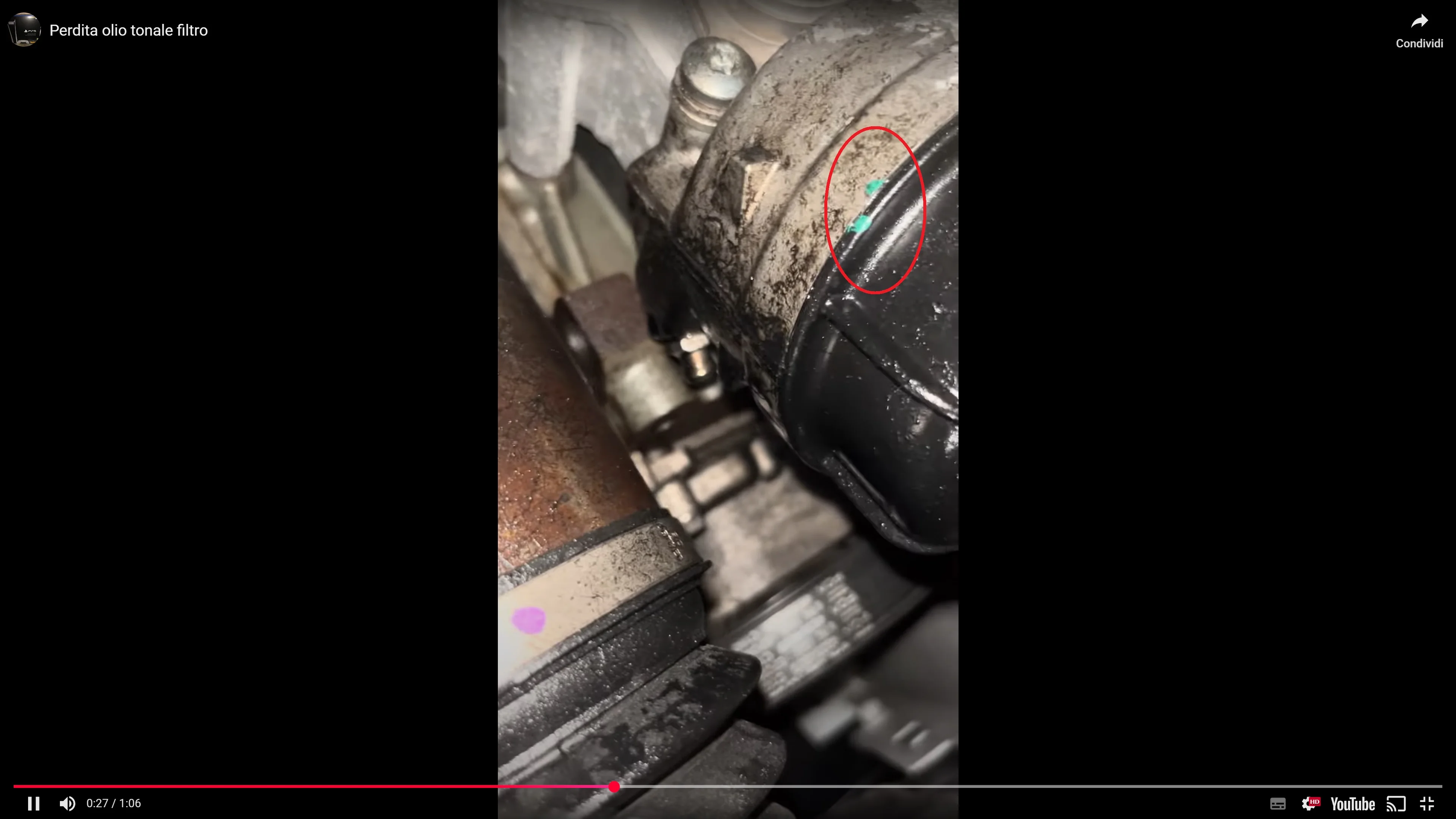

stasera con in mano il telefono.. e gia sospettando da dove venisse la perdita (dal lato passeggero l'unico indiziato e il filtro olio.. ) mi sono sdraiato sotto l'auto ed ho provato a filmare e cercare la perdita.. ed ecco in video il colpevole (ho notato altro ma lo spieghero' piu tardi)

il terzo e qui voglio l'occhio vigile degli utenti visto che io l'ho notato.. e' che non sia stato stretto correttamente (dopo i commenti spieghero cosa ho visto)
quarto e ultimo..che si sia crepata il tappo in plastica che contiene il filtro.. (successo su alcuni modelli del gruppo fca 1.6)
allego video e attendo vostri commenti... lunedi andra' direttamente in alfa romeo.. ma nel frattempo voglio sentire piu opinioni...
ps: ora il livello sull astina e' a meta'..

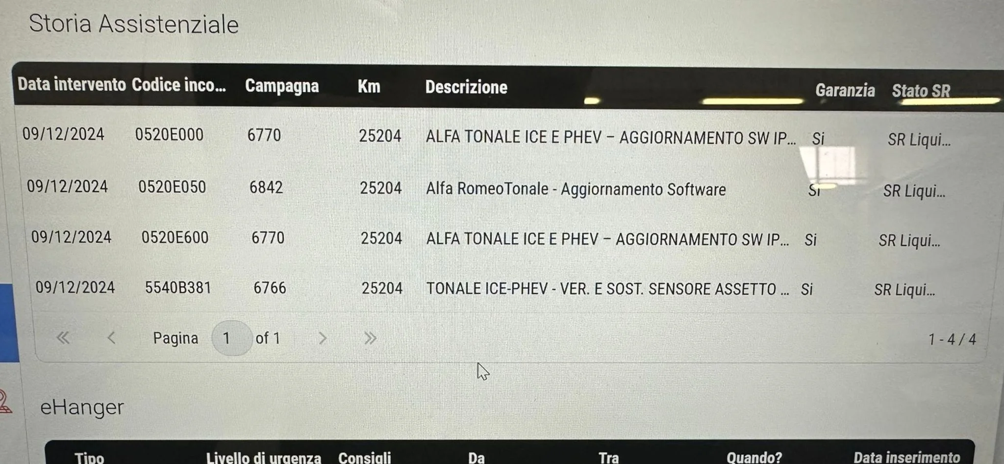

dimenticavo.. subito dopo il tagliando dei 25.000 e stata portata dalla concessionaria italiana a fare aggiornamenti (portellone ecc) dicembre 2024 fermata da li al mio acquisto a marzo 2025

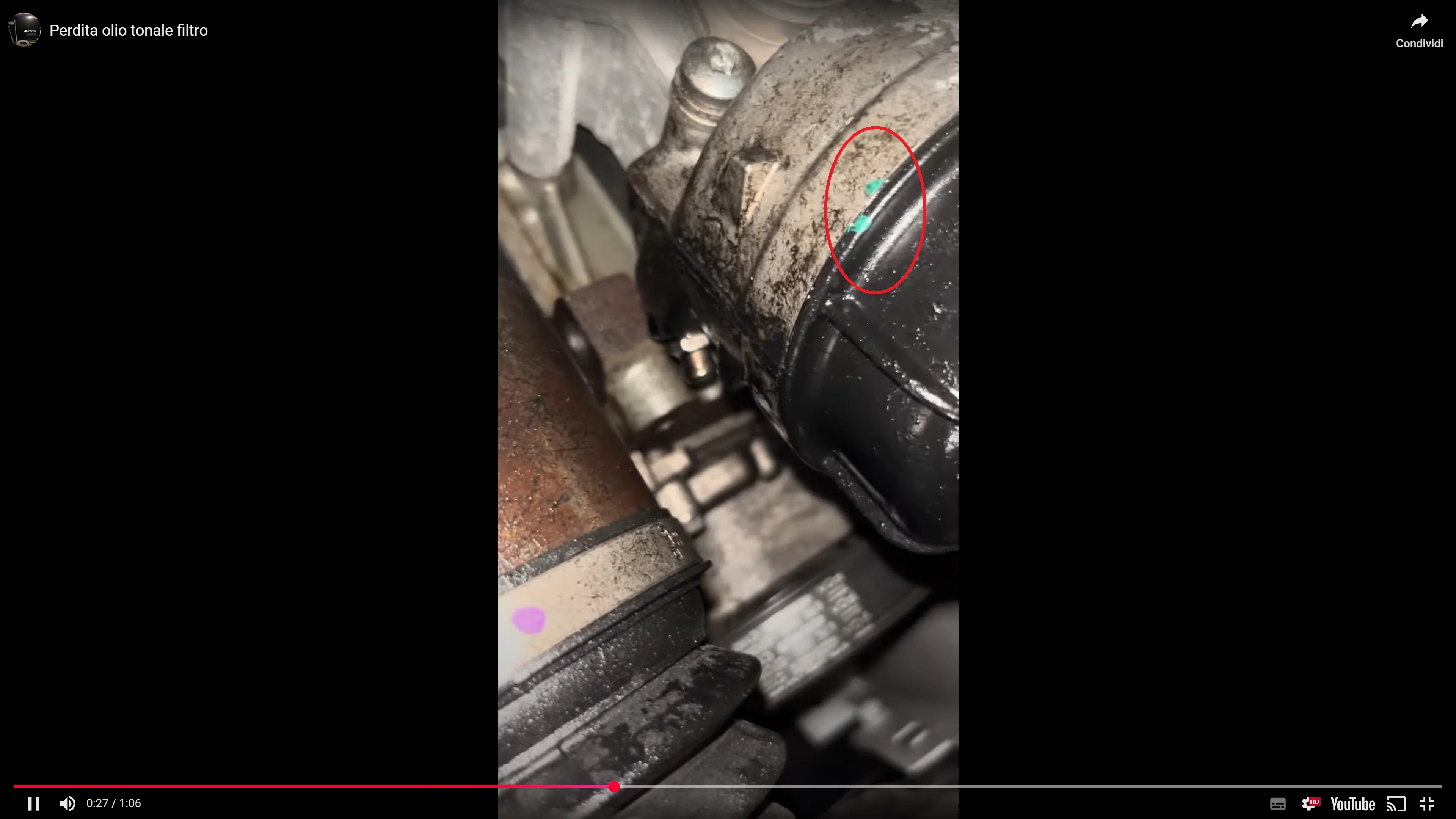

speravo me lo dicessi tu.. ma ti dico cosa ho notato..
guarda bene questa foto presa dal video...
Visualizza allegato 296506
Quel coperchio e appoggiato e chiuso lascia stare il segno verde lì c’è la guarnizione che nonn tiene più.. vedrà che quando la
Togli è piatto il gommino e non. Tondo..comunque 13 mila km sono già tanti io avrei già fatto tagliando 3000 km prima…
intendevo i segni di fabbrica... sembra che non sia serrato giusto (corretti Nm) se il segno non e' in corrispondenza non ha la giusta coppia di seggaggio da fabbrica.. (louis e' questo che intendevo.. non ce' nessun concorso a premi... ma soltanto l'occhio umano e saper vedere le cose)
sono daccordo che perda dall orring di tenuta coperchio... facilmente non sostituito nel tagliando dei 25.000 visto la recente sostituzione dei 20.000)
