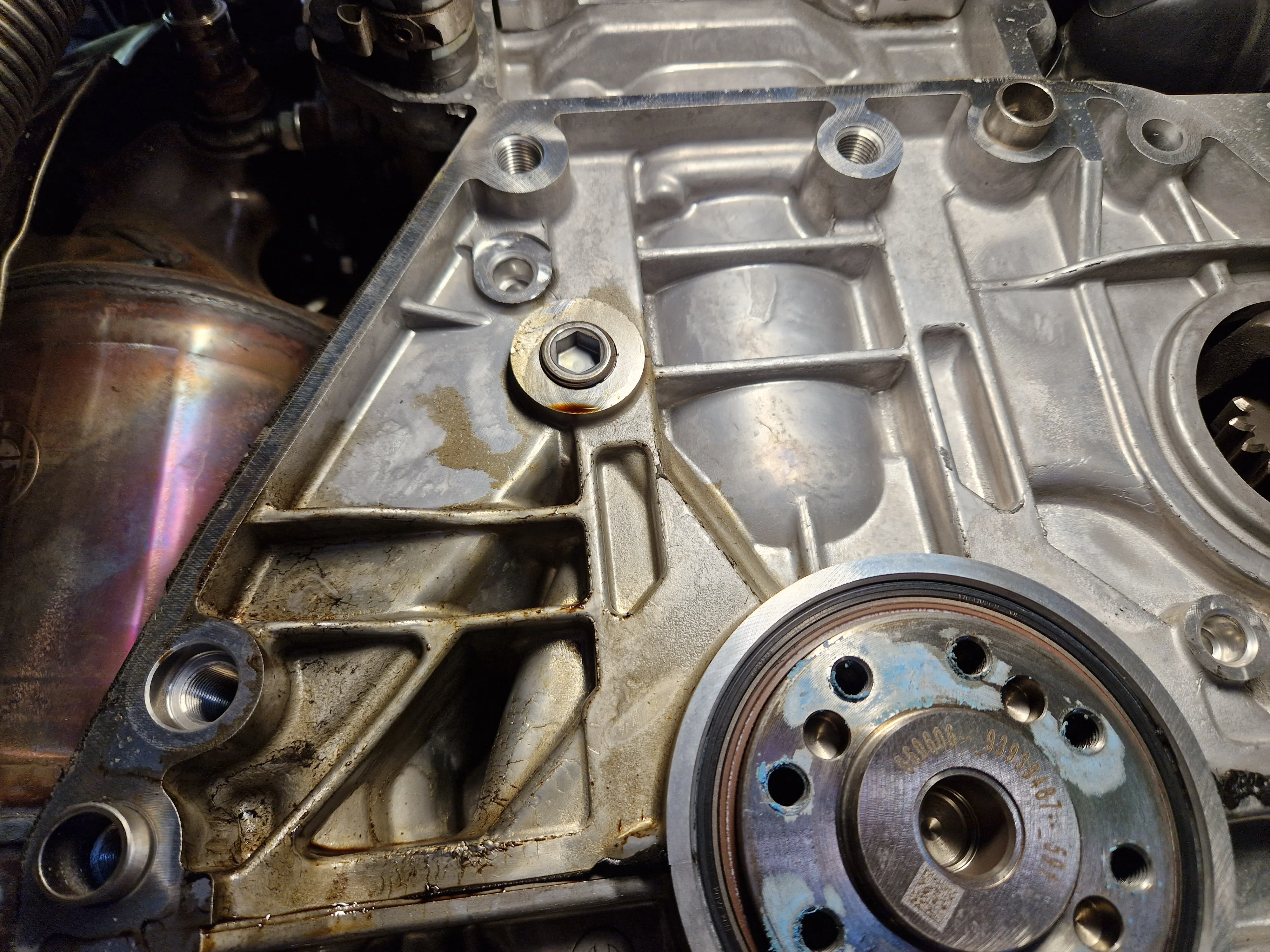

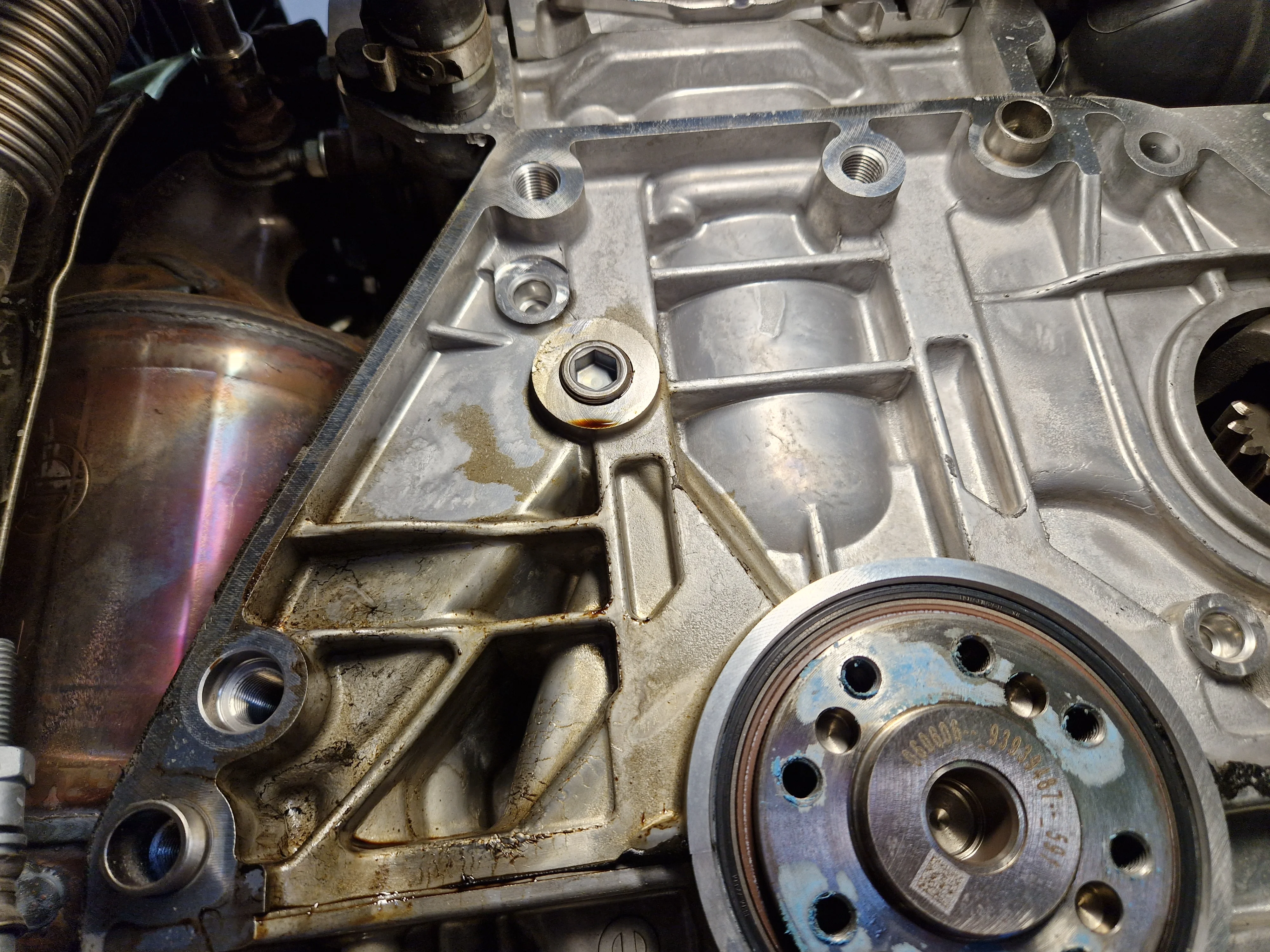

Solo la sostituzione del paraolio lato volano (posteriore) è complessa e necessità di smontaggio semialberi, smontaggio cambio, scollegamento supporti e leveraggi, accesso al volano e alla flangia paraolio
Ti allego una foto di dove e posizionato il tappo è il monoblocco di una panda my mail problema del tappo coinvolge tutti i firefly
