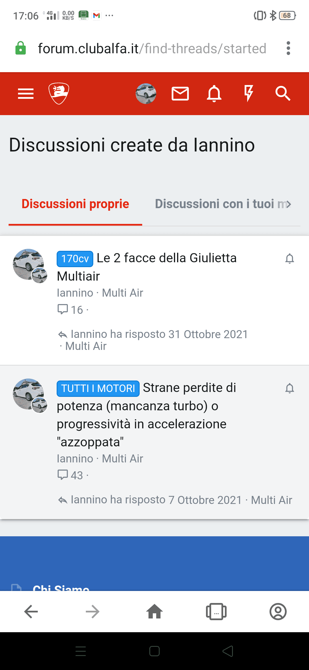

Posso reindirizzati ad una mia discussione su questo forum, di cui ti fornisco lo screenshot (spero non violare qualche regolamento del forum) perché non so come fornire il link per accedere direttamente.
Ti fornisco anche 2 link del forum 500X e Jeep newcompas forum,dove il mio nickname è RG56
sono 2 discussioni legate anche al forum Alfa.
Dicono che sono parecchio prolisso e me ne scuso, ma dovrei essere anche abbastanza comprensibile, quindi buona lettura
un'ultima cosa, la discussione che ti interessa è la seconda, "tutti motori"
Se non riesci ad aprire i link del forum free, ti giro degli screenshot.

Buongiorno... Grazie mille Iannino delle informazioni mi saranno molto utili visto che il mio meccanico non ha idea di cosa possa essere il problema vi farò sapere entro questa settimana cosa riuscirò a risolvere 👍👍
