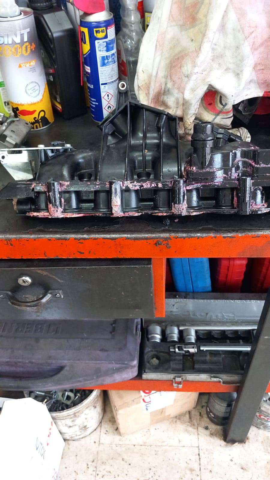

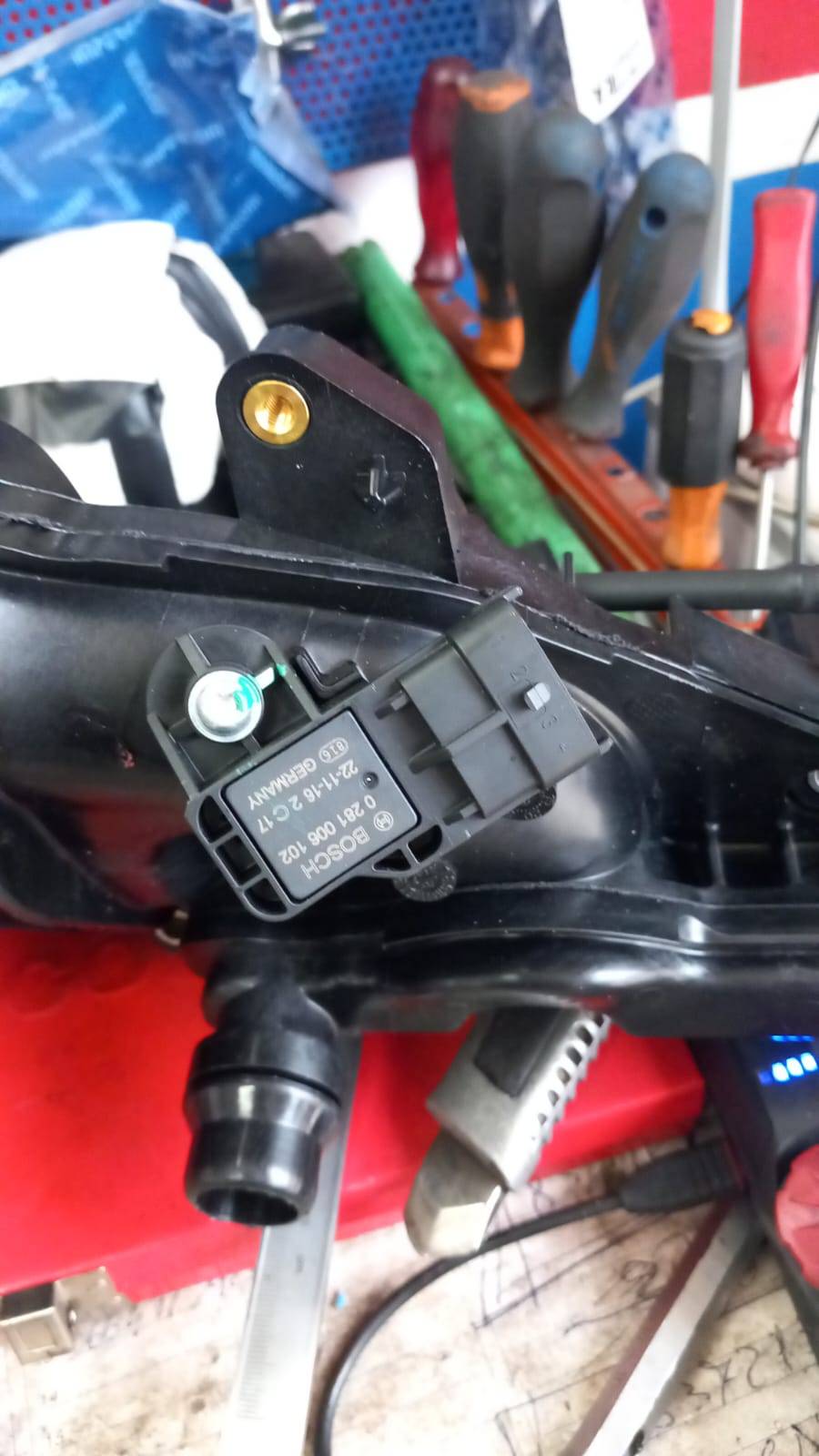

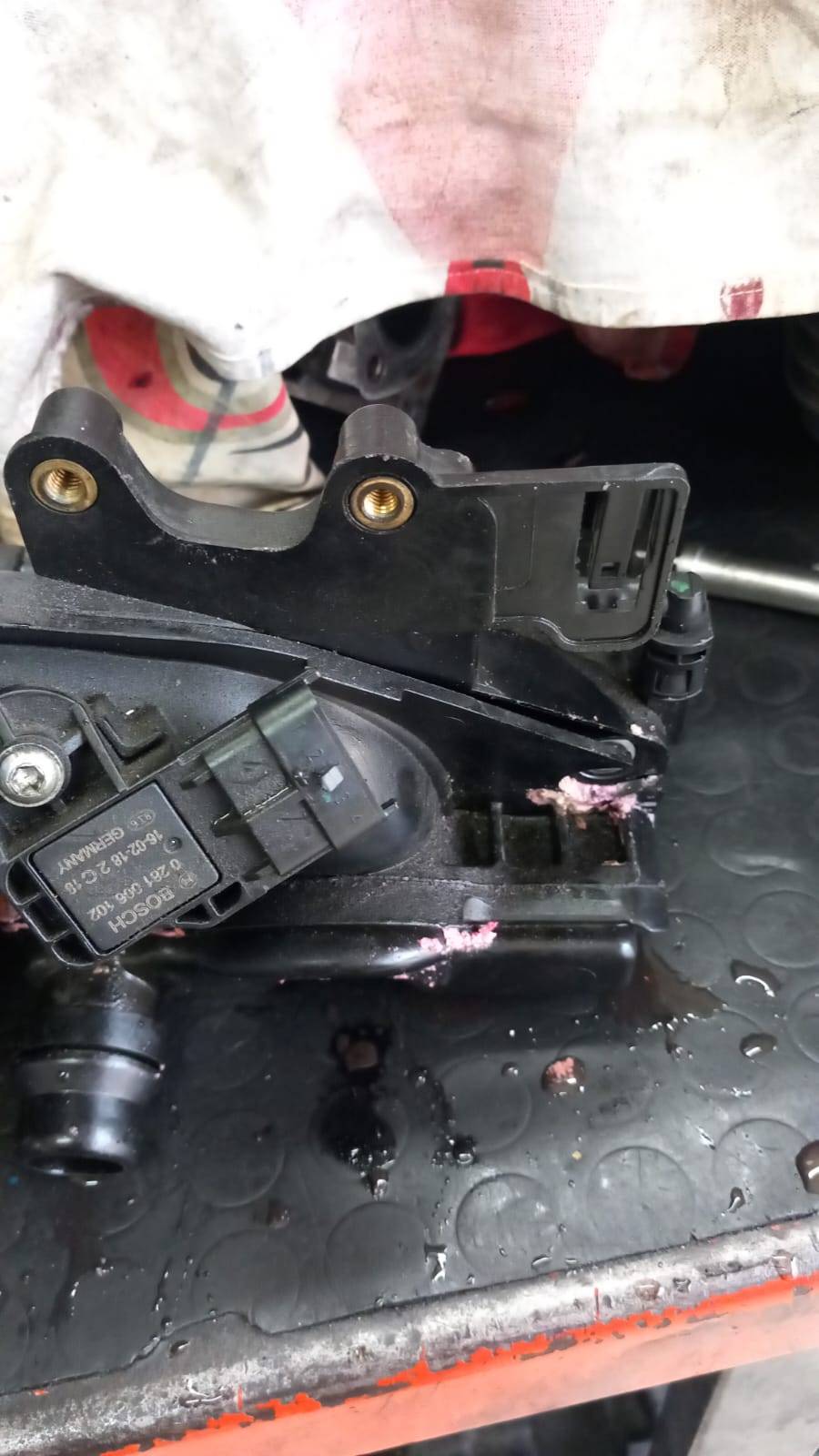

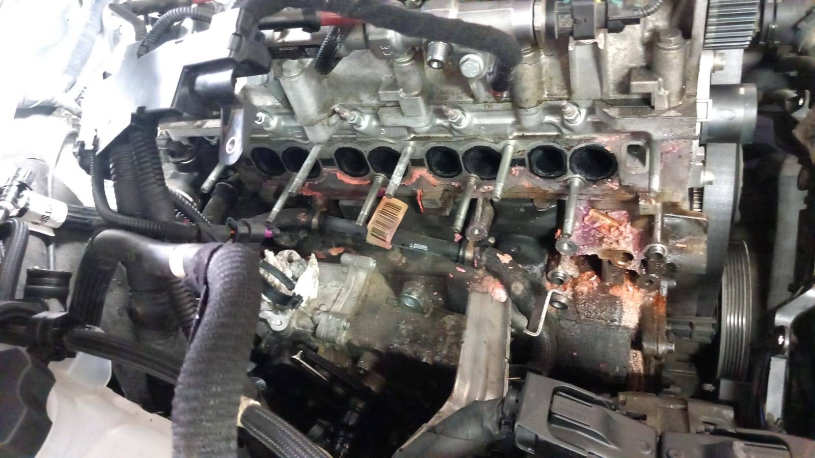

Ecco qualche foto
    168.7 KB · Visualizzazioni: 315
    152.3 KB · Visualizzazioni: 360
    111 KB · Visualizzazioni: 344
    116 KB · Visualizzazioni: 345

L'acqua sembrerebbe provenire dal passaggio acqua di raffreddamento sul collettore di aspirazione in corrispondenza dell'alberino delle farfalle parzializzatrici.
Probabilmente l'auto è una 2017 e le prime avevano un difetto di progettazione del collettore di aspirazione.
Gli stress termici progressivamente peggiorano la deformazione del collettore plastico che non è abbastanza rigido e robusto in quel punto
