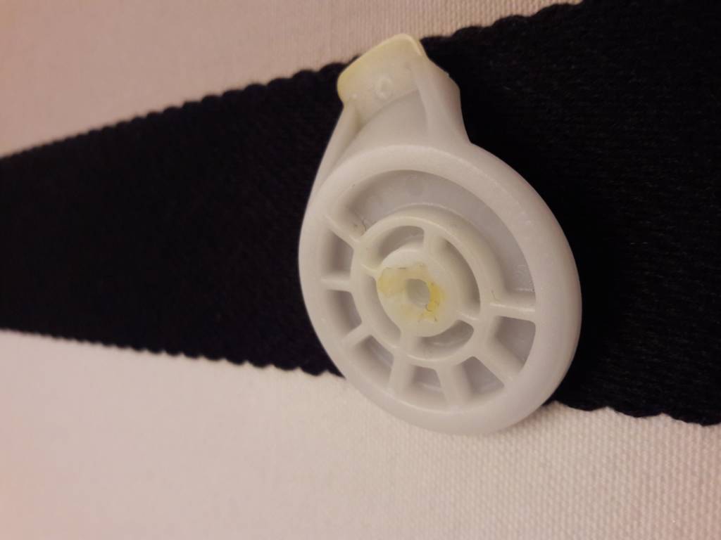

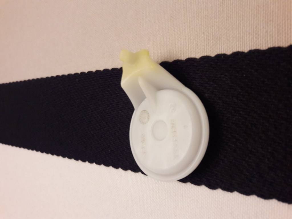

Mentre guidavo è caduto questo pezzo...
Qualcuno sa dirmi di cosa si tratta e se è indispensabile x qualche funzione???
Grazie
ciao, qualche anno fa mi è successo la stessa cosa. il ricambio costa circa 30 euro (se ricordo bene), l'operazione complicata è sostituirlo. Se la porti in officina ti smontano la plancia.
Se hai buona manualità potresti provare a sostituirlo da solo senza smontare nulla.. ti dico subito che ci vuole molta pazienza e ingegno per riuscire a svitare le 3 viti che non riesci a raggiungere con le mani. Io dopo una giornata di prove su prove ci sono riuscito (anche altri sul forum ci sono riusciti). posso consigliarti una chiave da 6 fissa con cricchetto. se hai altre domande su come fare, chiedi pure. qualcosa ricordo ancora dato che ci ho giocato una giornata intera.
