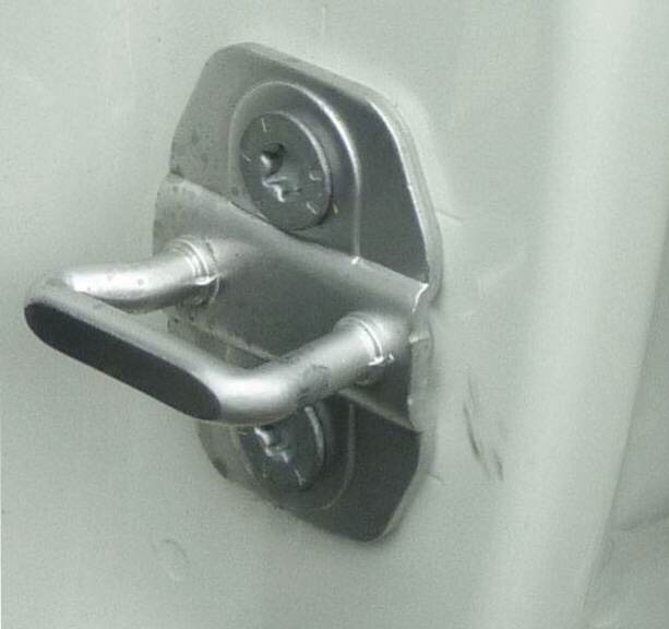

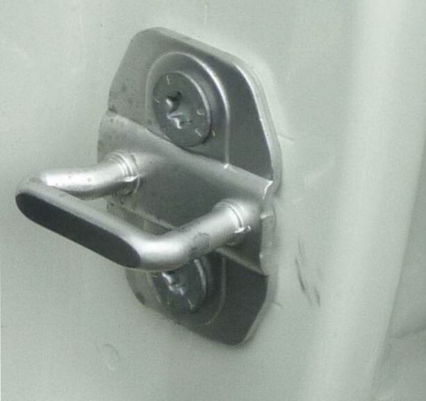

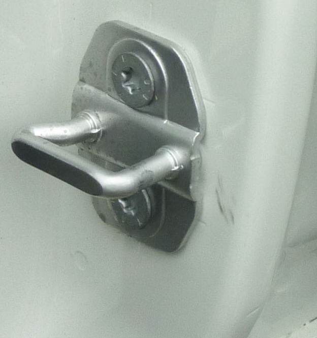

Il rumore della portiera è quasi sicuramente dovuto ad una cattiva registrazione dell'aggancio di chiusura (o il blocchetto si è spostato millimetricamente). A me è capitato DUE volte. Registrata la posizione, rumore sparito.

Se il gancio di chiusura trova il ponticello in foto spostato verso l'esterno la portiera, agganciata non in tensione di guarnizioni, "traballa" sullo sconnesso. Abbassare il finestrino aiuta perché probabilmente comprime la guarnizione quel tanto che basta a tenere la portiera più ferma (scompare anche se spingi vetro o portiera in fuori). Registrando il ponticello all'indentro, invece, risolve.
PS
a me ha ripreso a farlo dopo la Stelvio Cup e relative strade sconnesse, tornanti e torsioni millimetriche del telaio.
PS

Si, va spostato il "ponticello" di metallo lucido a U in foto (attaccato alla sua base) che si trova sul montante tra le due portiere.
Si allentano appena le due viti e si sposta tutto il blocchetto.
Si notano sulla carrozzeria bianca le linee di allineamento, va spostato verso il sedile (quindi, nella foto, verso sinistra) ma di pochissimo.
Si notano anche i segni sulla U lucida dove aggancia il gancio della portiera.
Poi si riserra bene il tutto.
Ma lo farei fare a un carrozziere,
Qualcuno aveva anche spessorato la parte a destra, dove si vedono i segni del gancio porta, girandoci attorno del nastro. Per un po', fino a che il gancio della portiera non taglia il nastro, funziona...

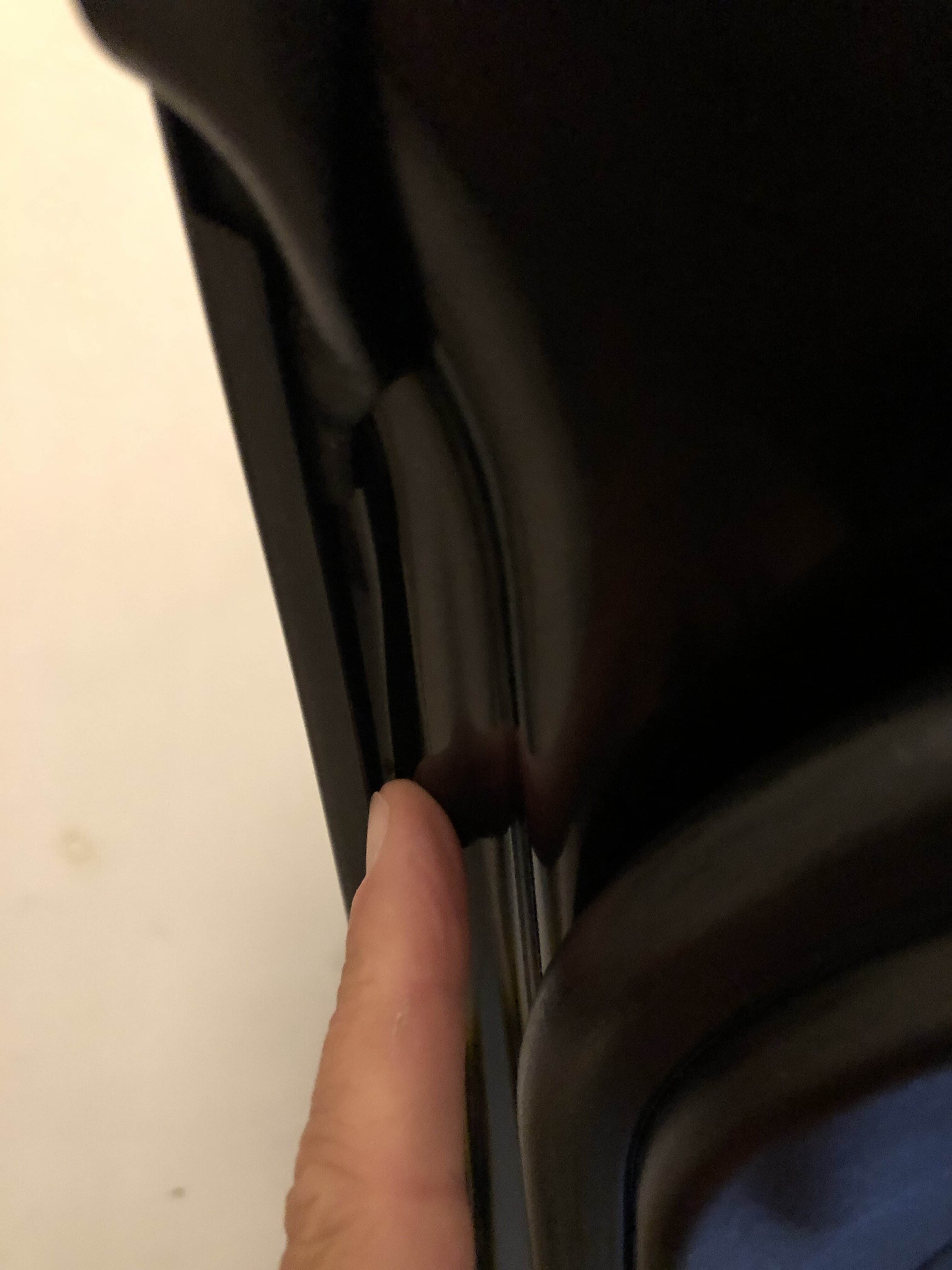

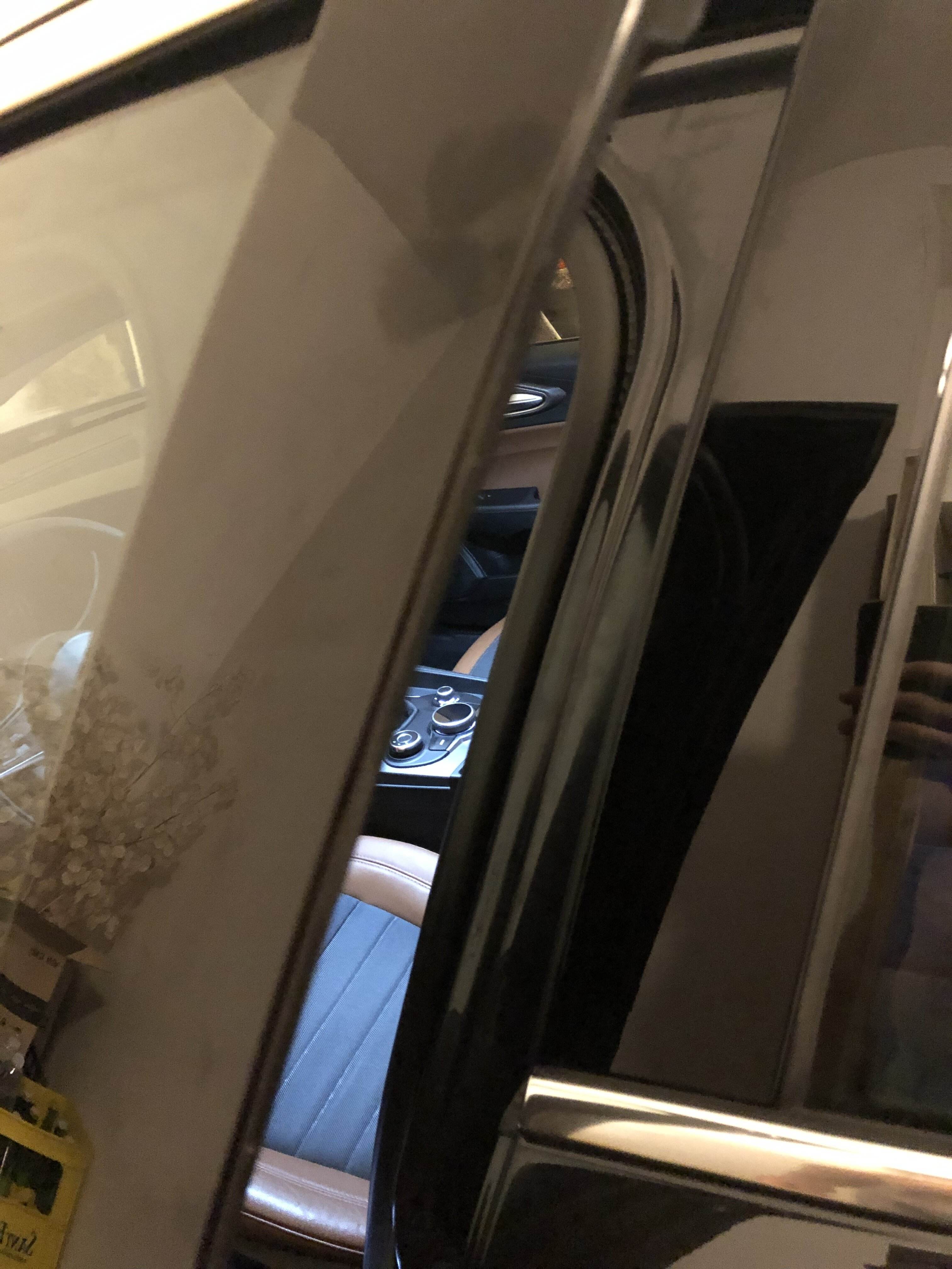

Il tic tic che sentì proviene quasi sicuramente dalla cornice lucida dello sportello basta lubrificare la parte interna, vedi le foto. Per il sedile non commento perché mi sembra ridicolo citarlo come un problema. È evidente che se non si incastra la leva non torna indietro
