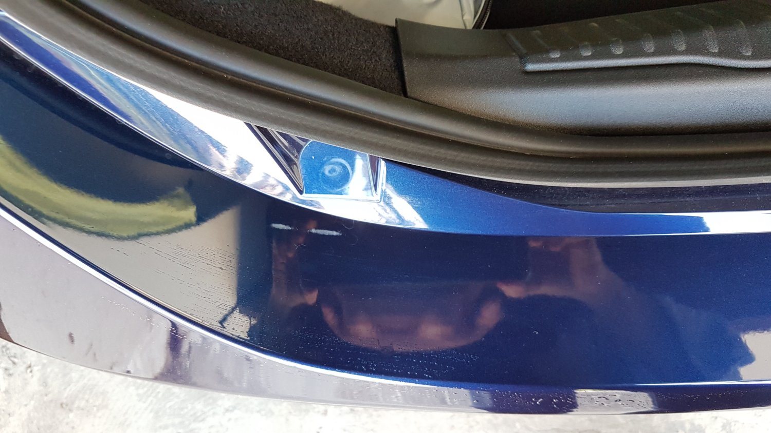

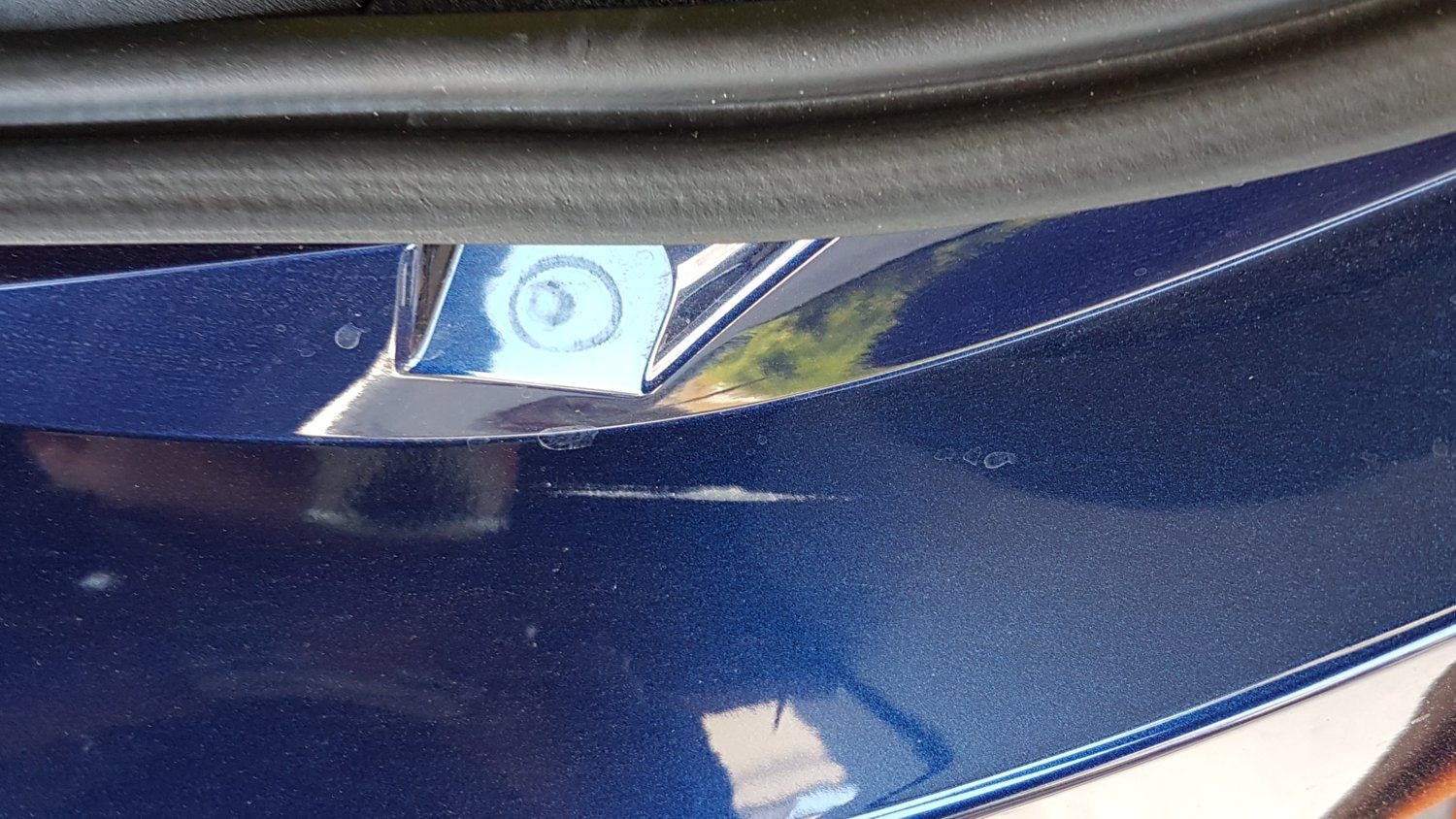

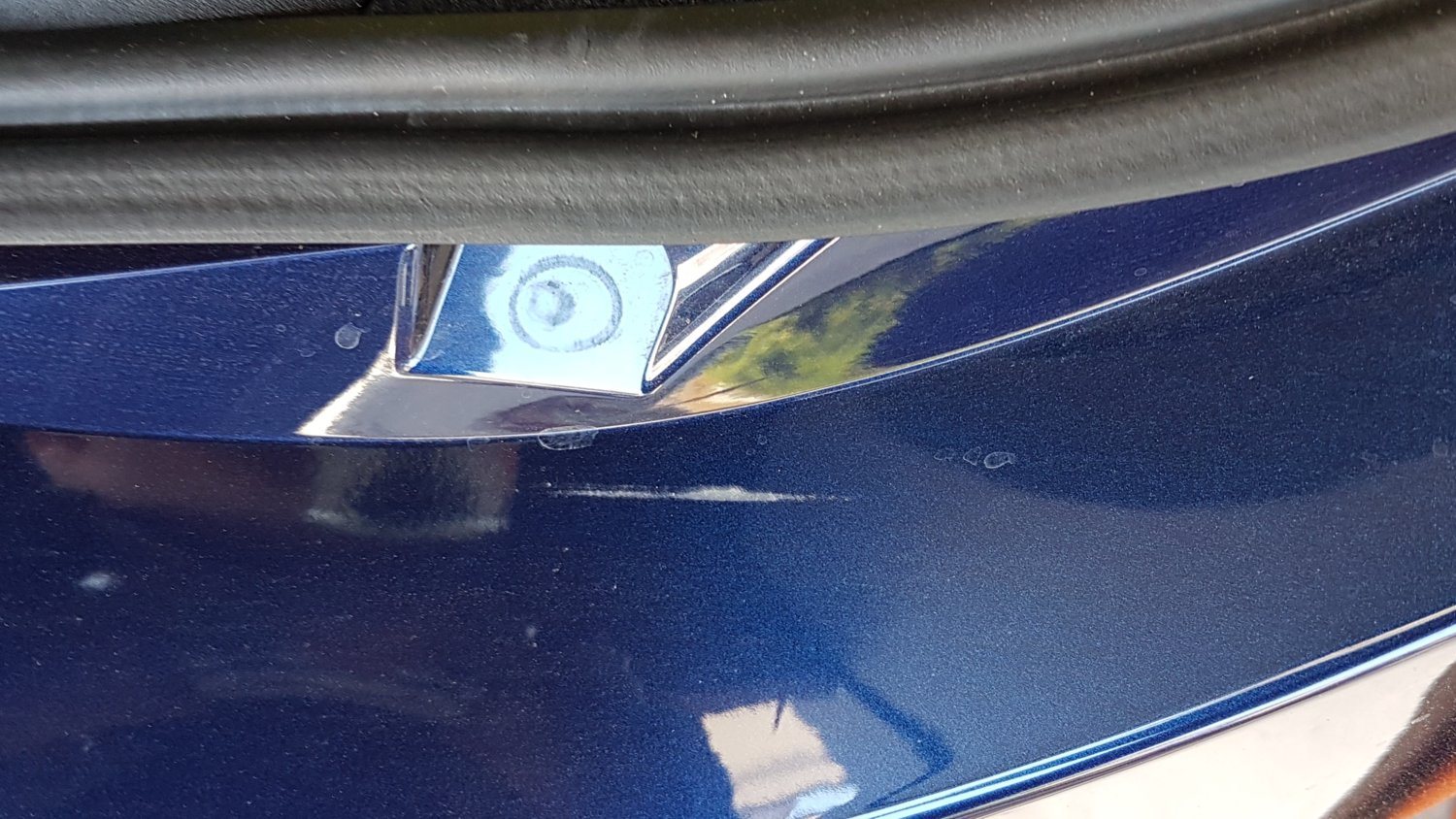

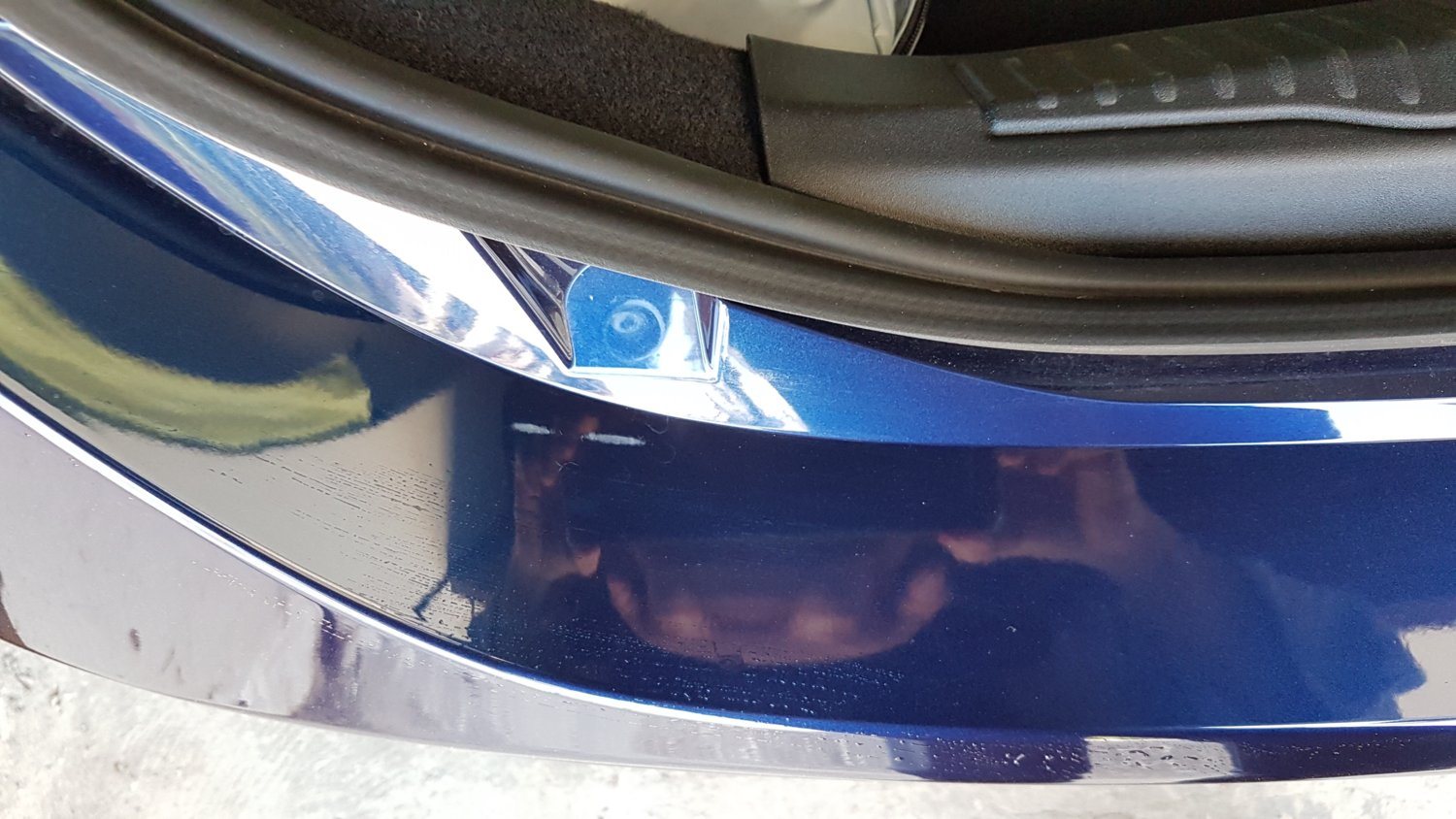

Sono stato alcuni giorni in provincia di Caserta. Un mio cugino, superpignolo nonché cruccofilo incallito, nonostante la macchina fosse sporca, si è accorto di due segni lasciati dal baule sul paraurti posteriore. Io pensavo fossero solo macchie dovute allo sporco raccolto con la strada bagnata. In realtà aveva ragione lui, sono due segni di leggera sverniciatura, lasciati evidentemente dalla lamiera del baule che, in fase di chiusura, tocca sulla parte orizzontale del paraurti. Probabilmente i due gommini che servono da ammortizzatori, sono qualche millimetro più corti. Deve essere una cosa recente, prima non me ne ero mai accorto! Qualcuno ha notato una cosa analoga?

Anche io li ho lo portata in officina hanno regalato il portellone e lucidato i graffi mi hanno detto che sulle prime Giulia c'era questo difetto ne avevano fatte già 6 di macchine così
Teoricamente dovrebbero cambiare i tamponi
#78
Il problema si risolve facilmente facendosi dare dal concessionario due tamponi nuovi. Da questi basta prendere le rondelle in gomma e aggiungerle a quelle già esistenti sui tamponi. Oltre ad aumentare la lunghezza dei tamponi, li tieni perfettamente fermi così nella chiusura lavoreranno efficacemente

Sto vedendo ora il messaggio. A me sistemarono i gommini/tamponi che ammortizzano la chiusura del baule in concessionaria, da allora è andata bene.
