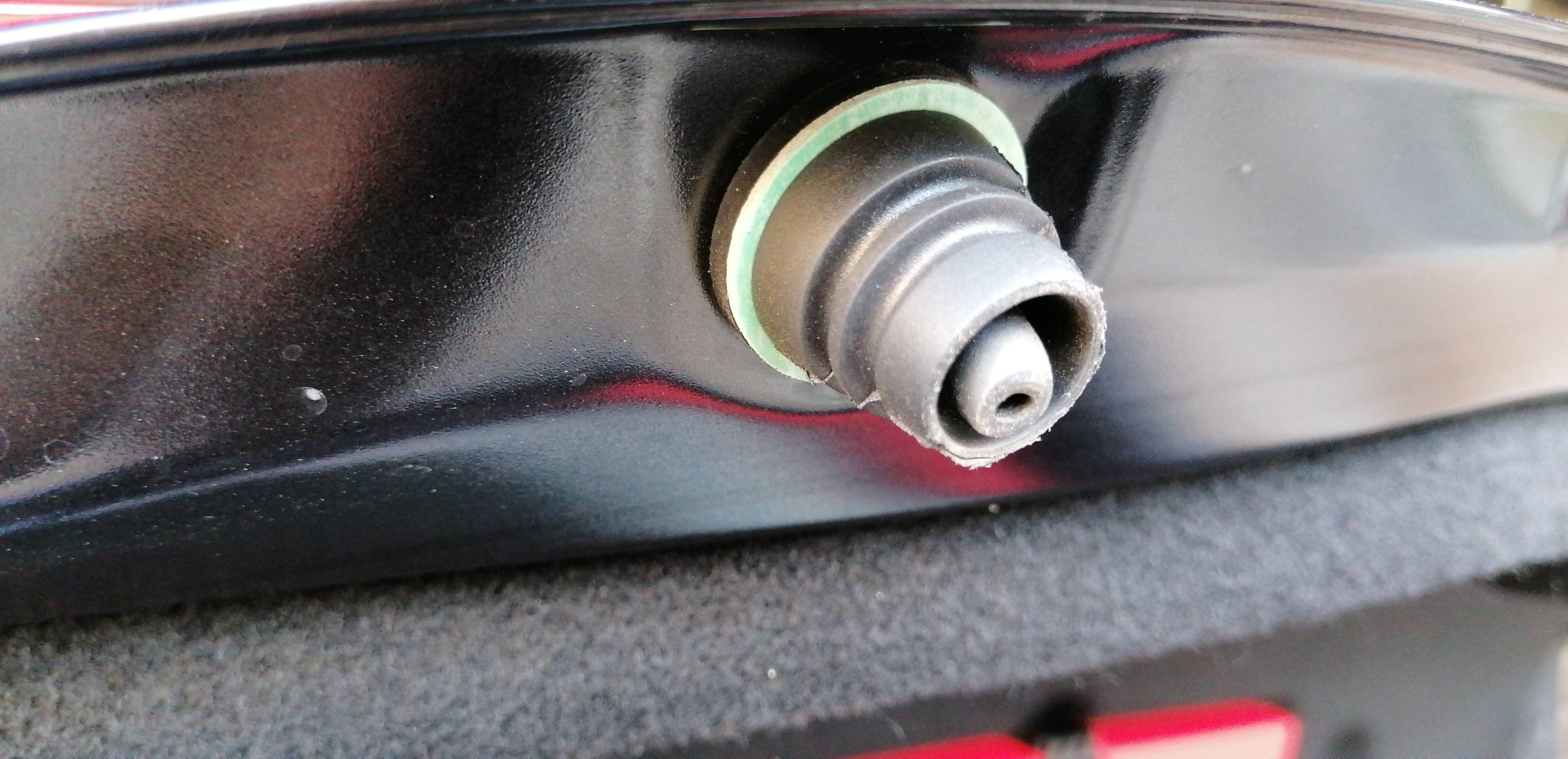

Riporto in vita questa discussione perché avendo anche io il problema, ho fatto cambiare i gommini con quelli del MY più recente.
Dopo il cambio ho notato che il bagagliaio adesso si chiude più facilmente, ovvero che devo dargli meno spinta quando lo vado a chiudere.
Tuttavia il problema principale, ovvero che la carrozzeria del bagagliaio tocca il paraurti posteriore, è rimasto; qualcuno ha idea se può essere effettuato altro intervento?

Avevo lo stesso problema. Ho risolto mettendo due rondelle sotto i tamponi. Ho notato subito il problema da nuova! Le rondelle "allungano" un po' i tamponi e il cofano non sbatte più sul paraurti!
Sono rondelle di gomma o che materiale?
Dove le hai reperite della grandezza giusta?

Sono le rondelle che si usano nei raccordi idraulici per ll acqua. Sono di simili plastica /cartone. Le trovi in ferramenta in sacchetto con varie misure a poco più di un euro
