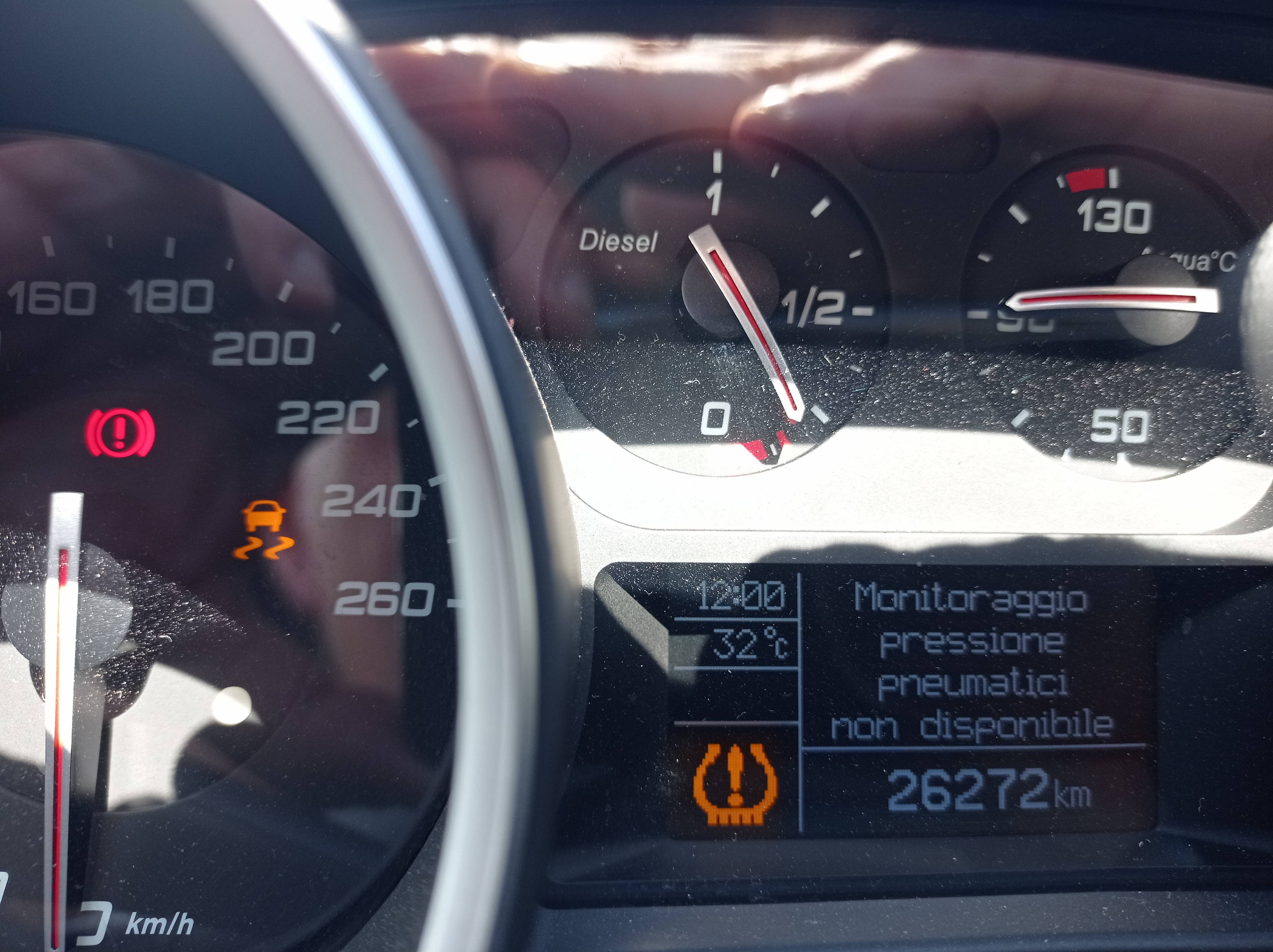

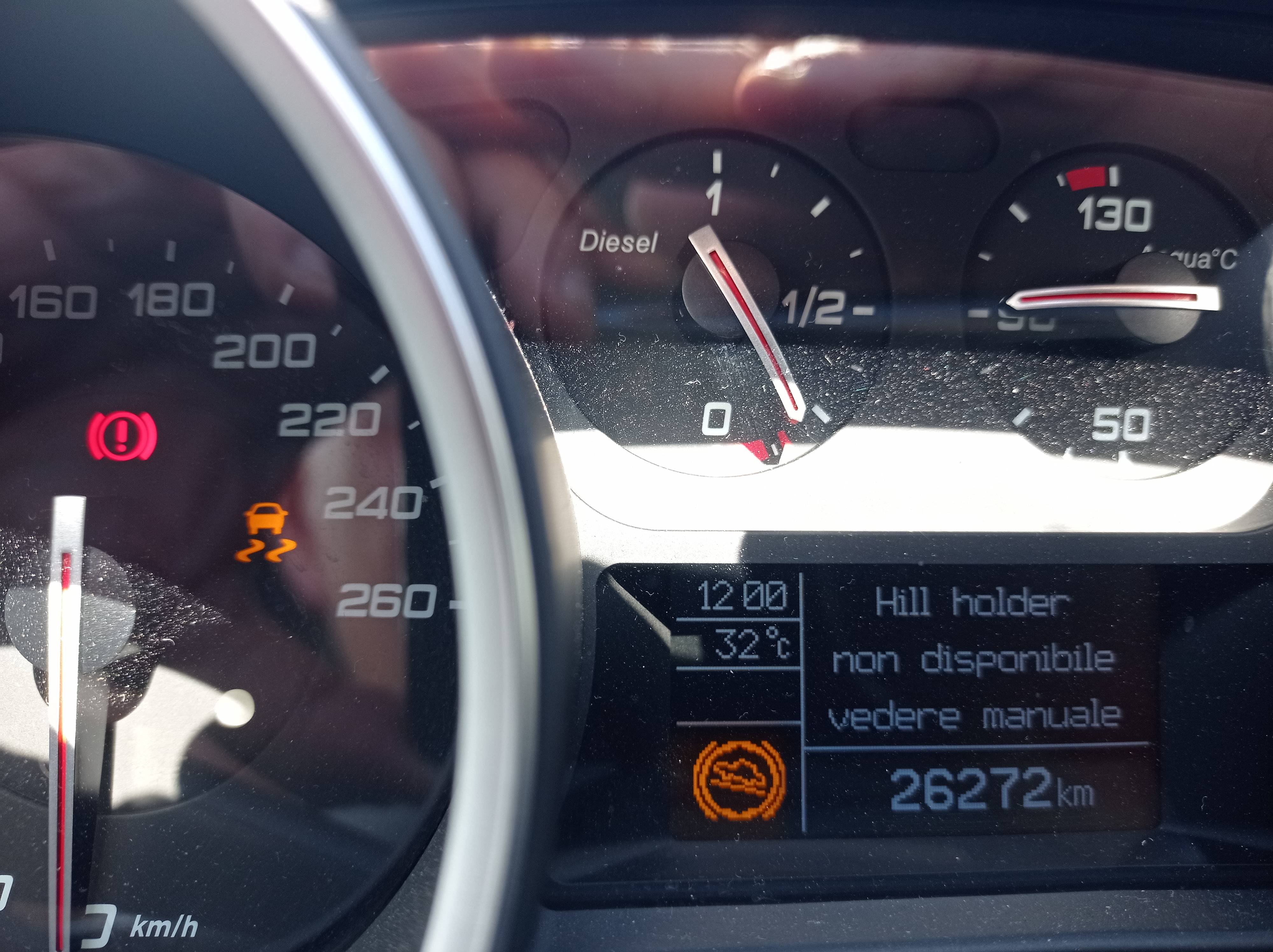

Buongiorno avrei bisogno del vostro aiuto, poco fa davanti casa c'è stato un incidente tra due macchina, una delle due con la ruota è andato a toccare la mia gonna, davanti lato guida, non avevo avuto danni alla carrozzeria nn ho fatto foto...però poi mettendomi in auto mi sono accese queste spie, e cmq credo si debba fare la convergenza perché per andare dritto devo tenere il volante un po' a sinistra. Dopo pranzo l'ho provato mentre camminavo le spie si sono spente , nessun rumore anomalo.. volante è morbido come sempre... ovviamente la macchina tirava a sinistra. Grazie a tutti

quindi nessun danno alla carrozzeria. Ma ha urtato anche contro al cerchio/pneumatico? Questo spiegherebbe l'errore sul misuratore di pressione e la convergenza rovinata...
Ciao si ha urtato la gomma...carrozzeria infatti l'ho lasciato andare. Solo che poi sono usciti tutti sti errori , anche se ora sembrano scomparsi...ma perché si sono accese tutte ste spie, compreso hold Hill ?
Non saprei dirti perfettamente, ma probabile che la "botta" abbia mandato per un attimo in tilt i sensori (d'altronde parliamo anche di quello pressione gomme). Nel caso della Giulietta il sensore non è interno alla ruota, ma calcola i giri della stessa per capire se la pressione è quella giusta o fuori dai parametri standard. Portala a rifare la convergenza, camminare con il volante storto non è il massimo anche per il consumo delle gomme.
Quello non credo, altrimenti sarebbero rimaste accese.
Credo invece che le spie e la convergenza storta siano due conseguenze generate dalla stessa causa, cioè l'urto contro la gomma.
