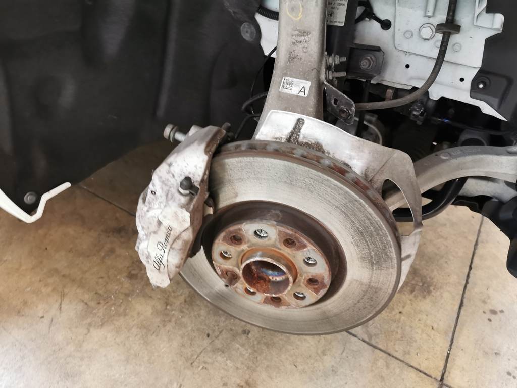

Ciao! Sfrutto questo topic, spero non sia un problema. Le scritte delle pinze grigie originali si possono togliere secondo voi? Oppure vi si può tranquillamente verniciare sopra? Penso che qualche mano di vernice a pennello copra quel minimo spessore delle scritte, no?
Ciao procedi in questo modo:
Sgrassata per bene, poi una leggera grattata con carta vetro fine 800, o 1000 sulle scritte e poi vernici.
Il rosso è un colore difficile da dare perché copre poco. L ho costatato diverse volte. Parlando tempo fa con un amico carrozziere in pensione del mio problema mi ha confermato la difficoltà . Mi ha detto che quando doveva verniciare di rosso prima dava una spruzzata veloce con un colore qualsiasi come base e poi il rosso e il colore era perfetto. In effetti ho constatato che l esperienza insegna .Poi decidi tu :D

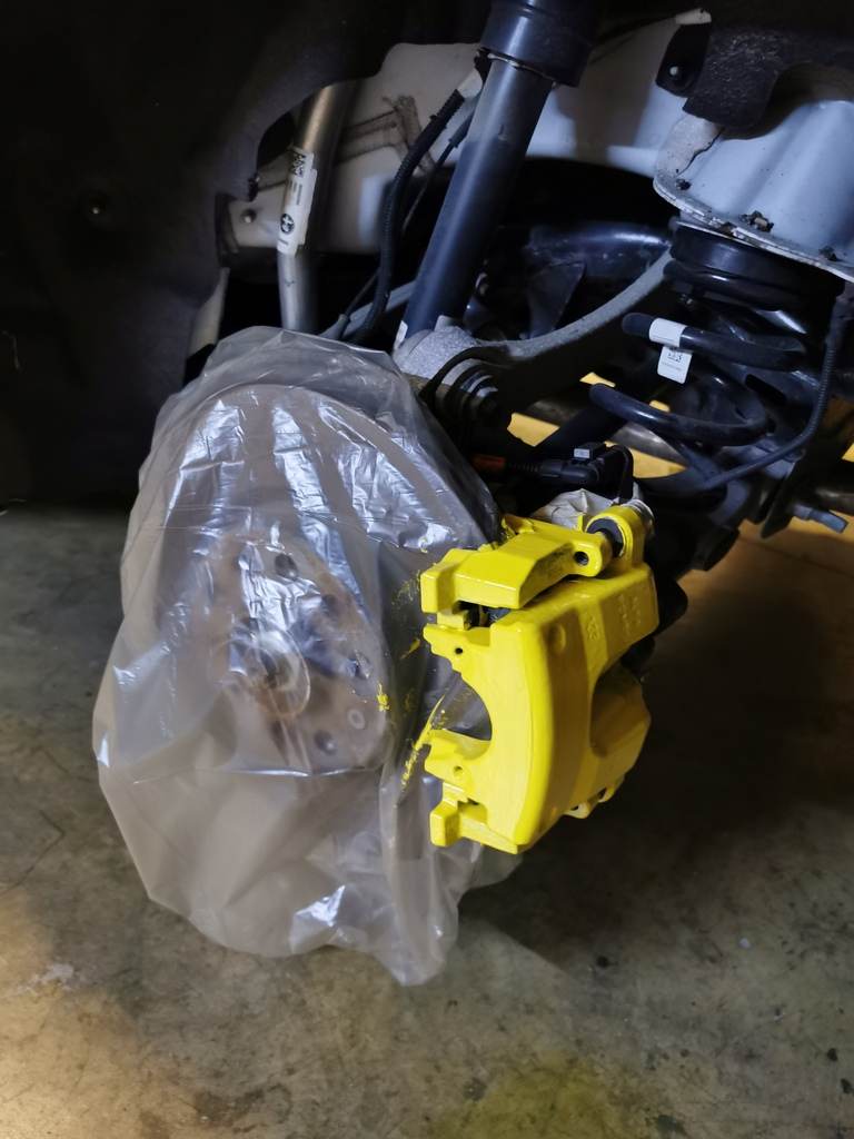

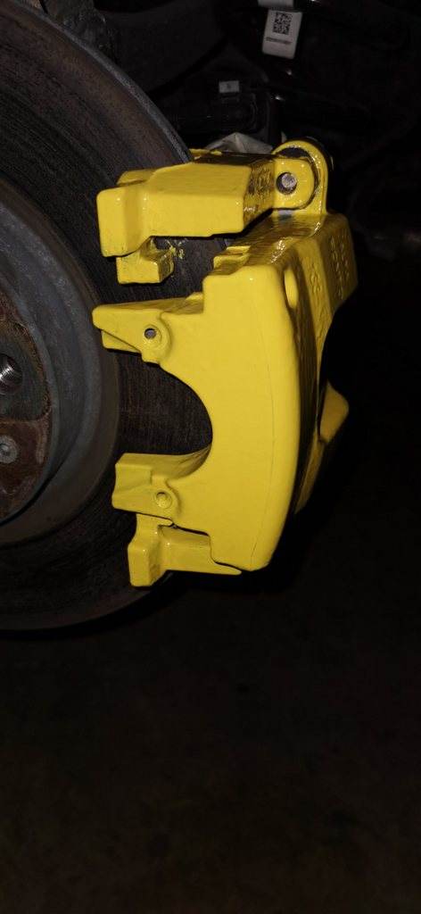

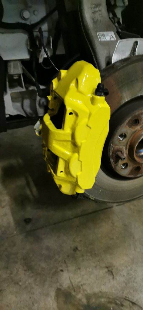

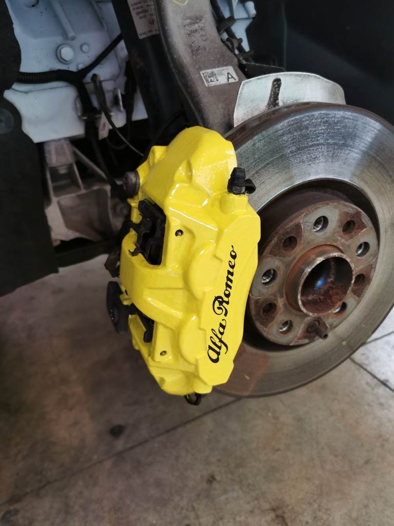

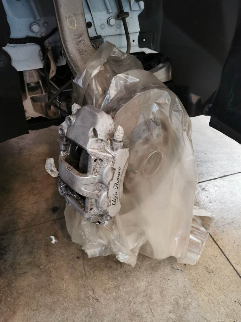

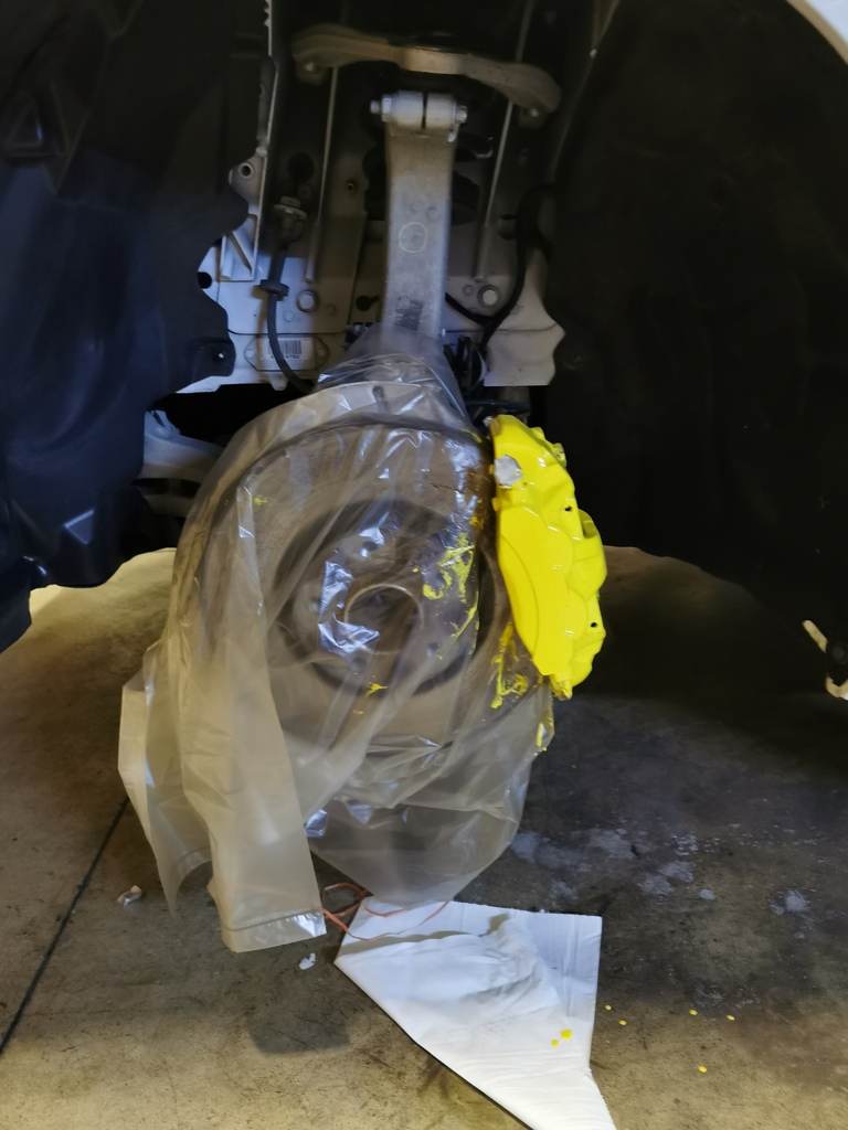

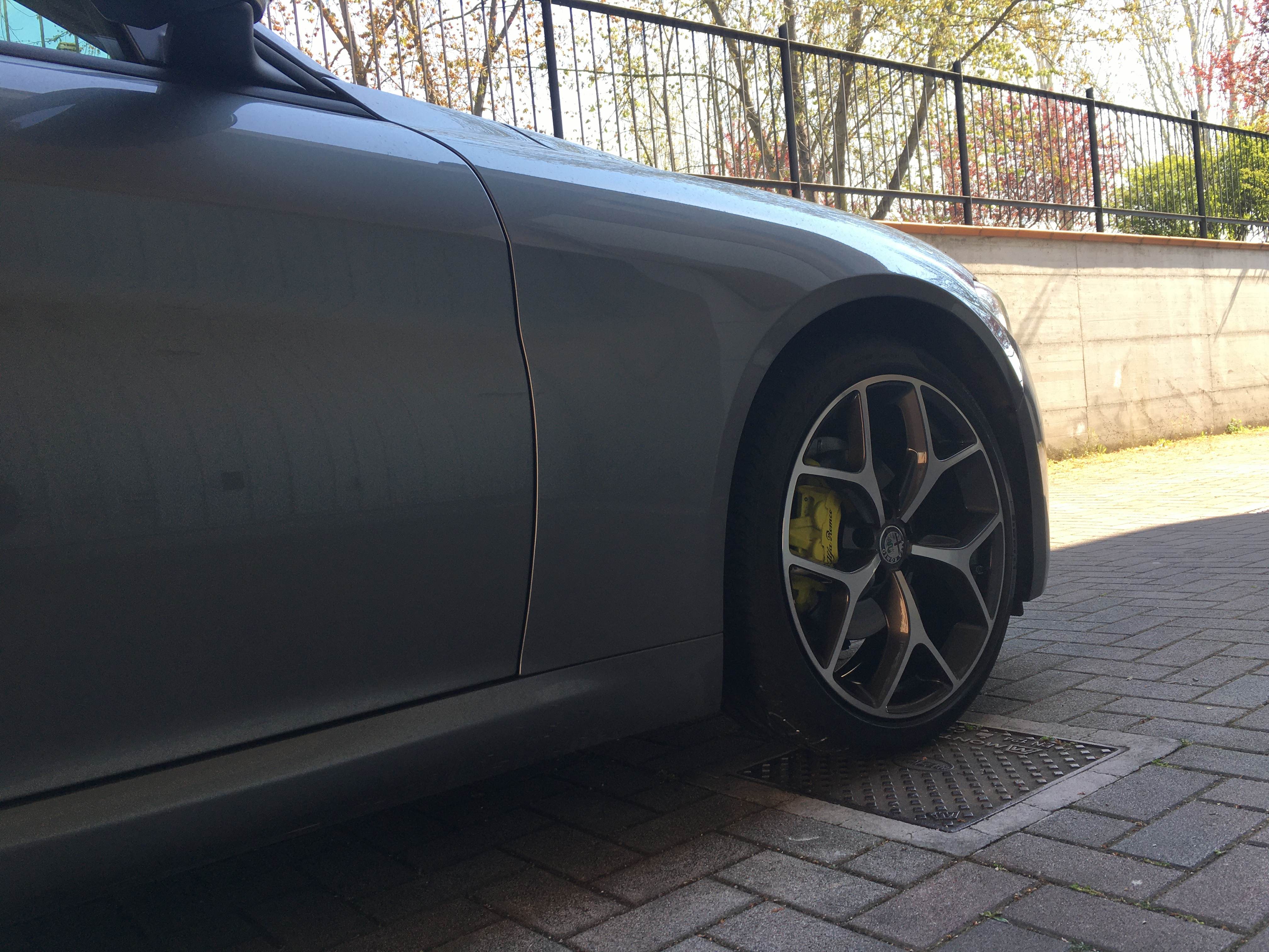

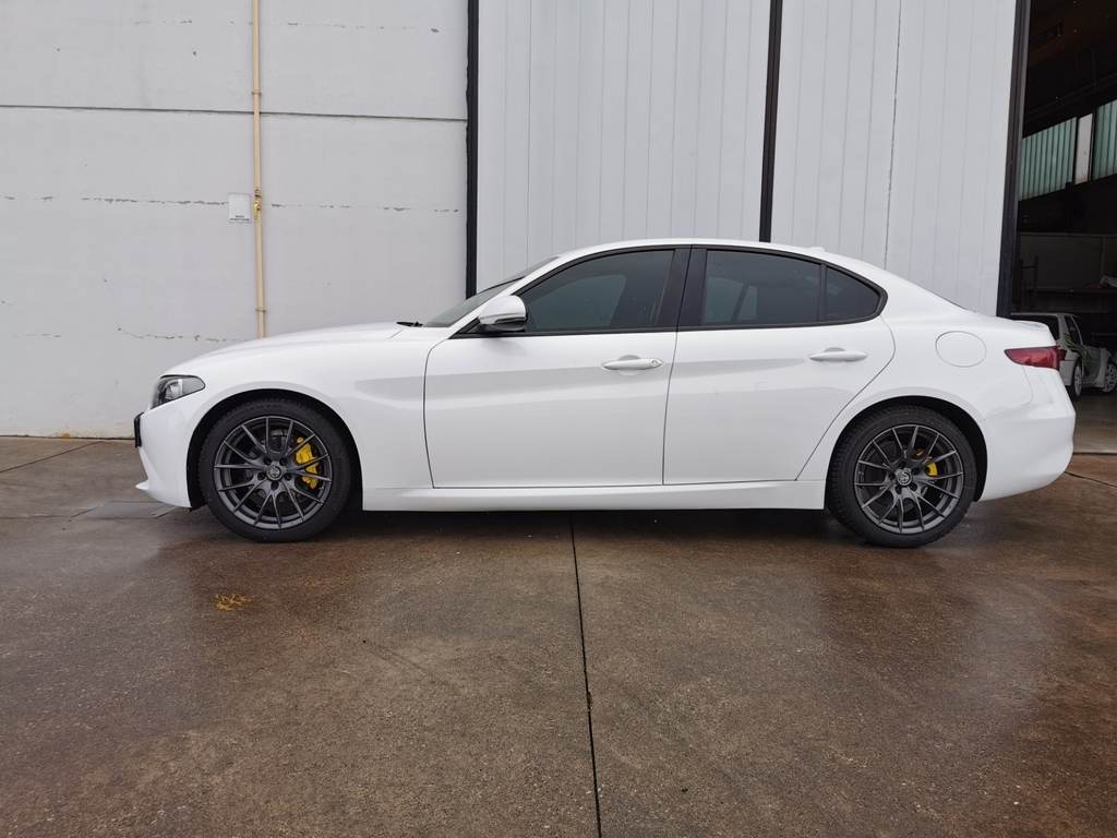

Ciao a tutti , ho fatto la tua stessa scelta per una macchina identica ma ho scelto la colorazione Gialla, però a differenza tua , son rimasto molto soddisfatto del risultato finale.
Ho acquistato il kit Foliateck , e anche se con le prime 2 mani di vernice ero un pò preoccupato sul risultato finale , nel complesso dopo 4 sono molto soddisfatto.
Inizialmete le pinze erano di un colore pessimo , tutte segnate ... dunque richiedevano un pò di cura.
Ho smontato tutto quanto potevo , senza togliere i tubi dell'olio, per non pitturare ciò che non doveva esserlo ... e poi rimesso tutto al suo posto .
metto qualche foto ! ^_^
Hai fatto bene a fare più mani, sono venute bene.
