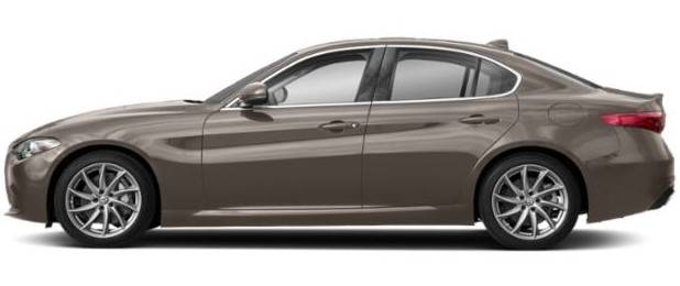

Ciao a tutti, ho una giulia del 2016 180 cv, colore TITANIO IMOLA, cerchi da 18 a "turbina".
Vorrei cambiare il colore alle pinze dei freni, essendo quello base, grigio "alluminio", un pò anonimo.
Però a differenza di altri colori della carrozzeria (bianco, blu, nero, rosso), il titanio imola mi da l'impressione di adattarsi a pochissimi colori, se non solamente a quello base.
Se fosse vostra, quale colore vorreste vedere attraverso i cerchi, ogni volta che guardate un'auto così di profilo?
