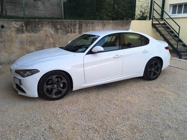

Foto della mia auto per futuri raffronti...
