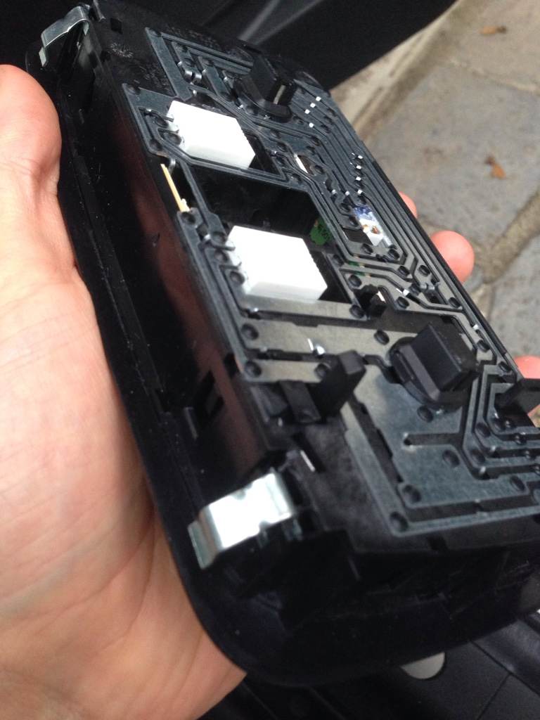

Salve, qualcuno sa come si smonta la plafoniera esterna ed interna della nuova Giulietta. Sono riuscito ad estrarre la plafoniera ma non riesco a capire come si apre per montare i LED. Qualcuno sa dirmi anche che tipi di LED mettere e se fanno problemi con la centralina, avvisi o altro?
Per montare i led, con attacco T10, non devi aprire la afoniera ma semplicemente girare i due piccoli portalampada neri e si stacceranno dandoti la possibilità di sostituire le lampadine con i led. Non ti rimarrà nessuna spia accesa. Ma se usi led scadenti, potrebbero rimanere leggermente accesi anche a plafoniere spenta

Ho questa plafoniera qua, puoi spiegarmi meglio come fare
    77.4 KB · Visualizzazioni: 508
I due pioli neri li devi semplicemente girare di menzo giro e si stancheranno dalla plafoniera. Li ci sono agganciate le lampadine. Non è semplice, ma semplicissimo
