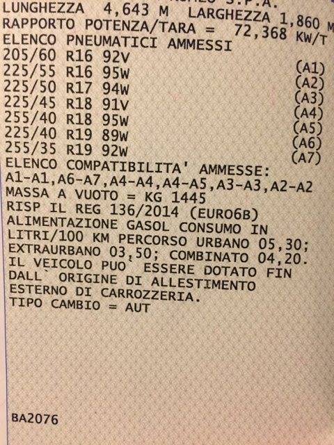

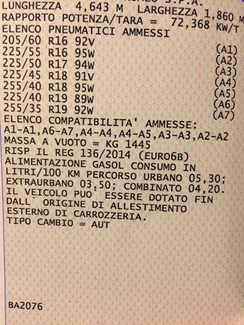

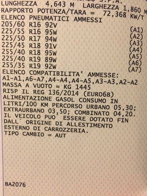

Ma sei sicuro? Questo è un libretto Giulia Veloce:
La combinazione "A4-A4" è la 225/45-18 ant+post.
A meno che non abbiano cambiato qualcosa di recente...
Visualizza allegato 221699

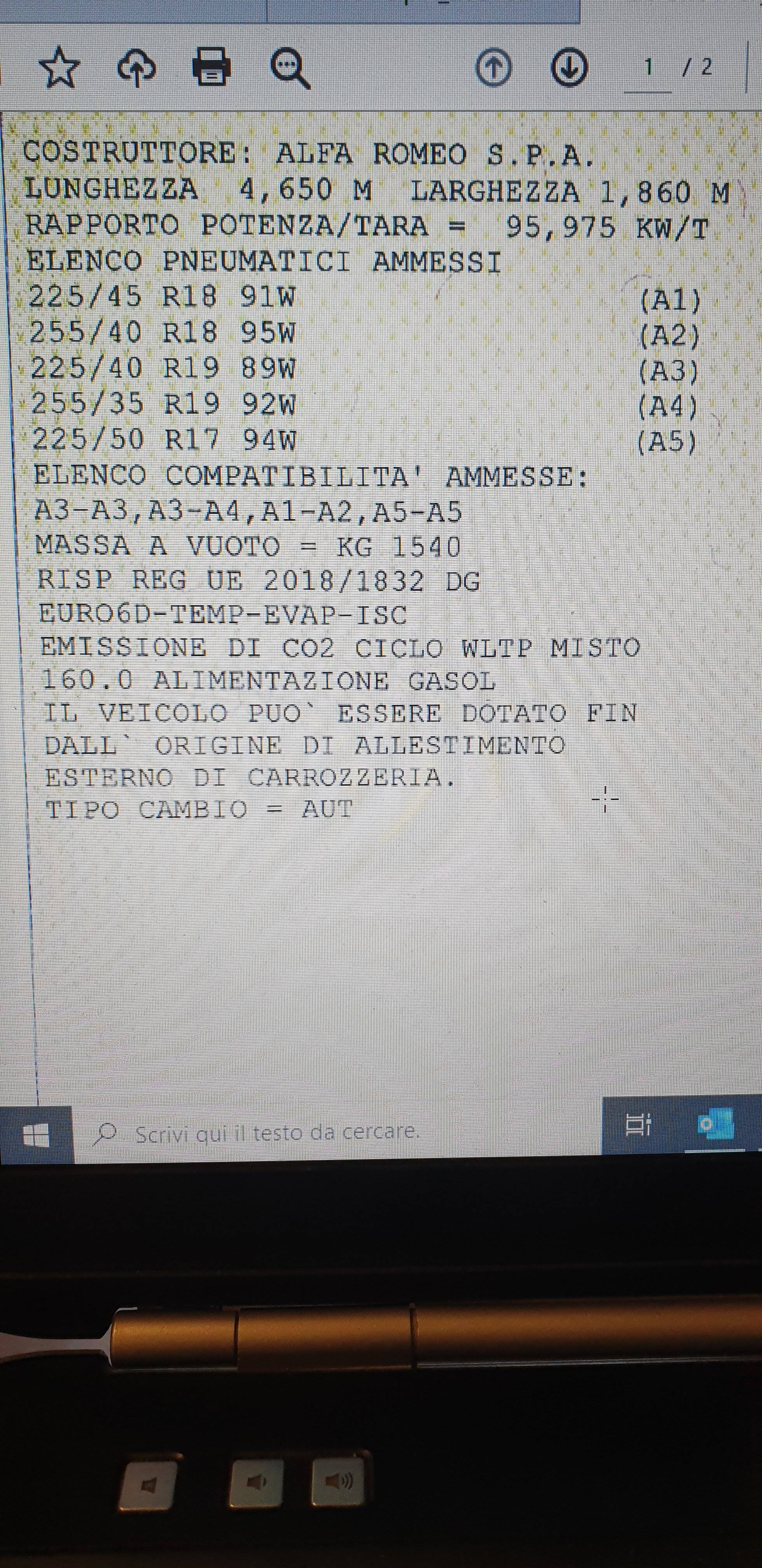

Purtroppo hanno cambiato, la mia e stata immatricolata fine 2020 come km0...
Però questo mi fa ben sperare in una risposta positiva da alfa...
