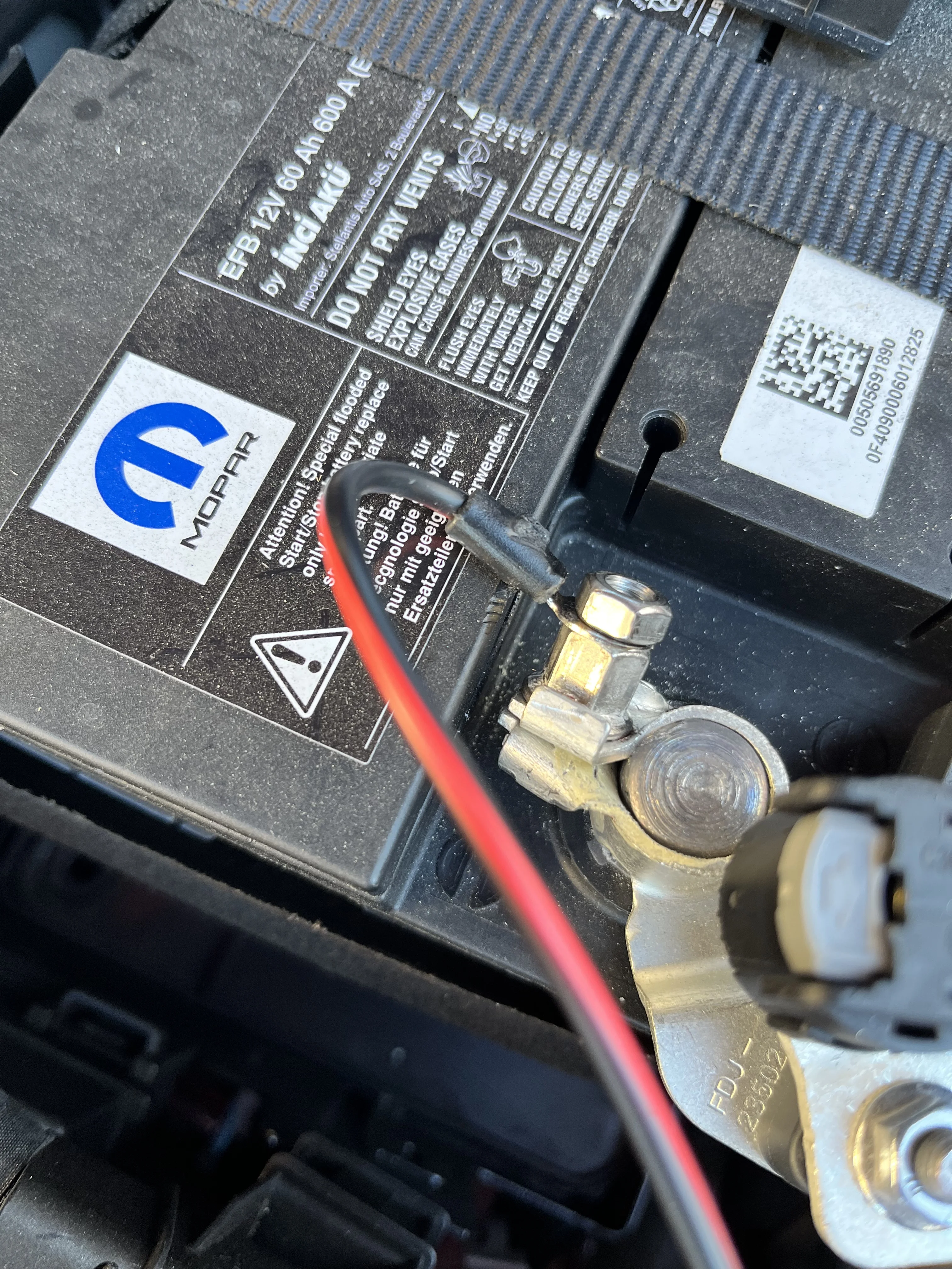

a quanti Newton metri e' stato tirato il dado?? l'operatore indossava guanti ?? aveva gli occhiali protettivi? le scarpe antinfortunistiche? pioveva o c'era il sole?? 🤪
scherzi a parte.. si ci sono svariati modi di collegare un mantenitore.. e sono tutti giusti.. dubito fortemente che possa creare problemi l'occhiello li in mezzo..
l'unica cosa da dove e' nata l'osservazione sul negativo e' che essendo ''schiacciato'' dentro al morsetto faccia da spessore e stringa meno.. ma penso e sono convinto che sanno quello che fanno in alfa romeo...
detto questo.. magari chi procedera' in autonomia.. letta questa discussione provera' metodi alternativi..
dal dado ribassato.. a tutto il resto che e' stato suggerito.. o ci sara' chi lo colleghera uguale....
sono tutte idee da cui prendere spunto.. non e' critica... ma modi di vedere le cose differenti... e soprattutto nessuno sta dicendo che e' sbagliato..

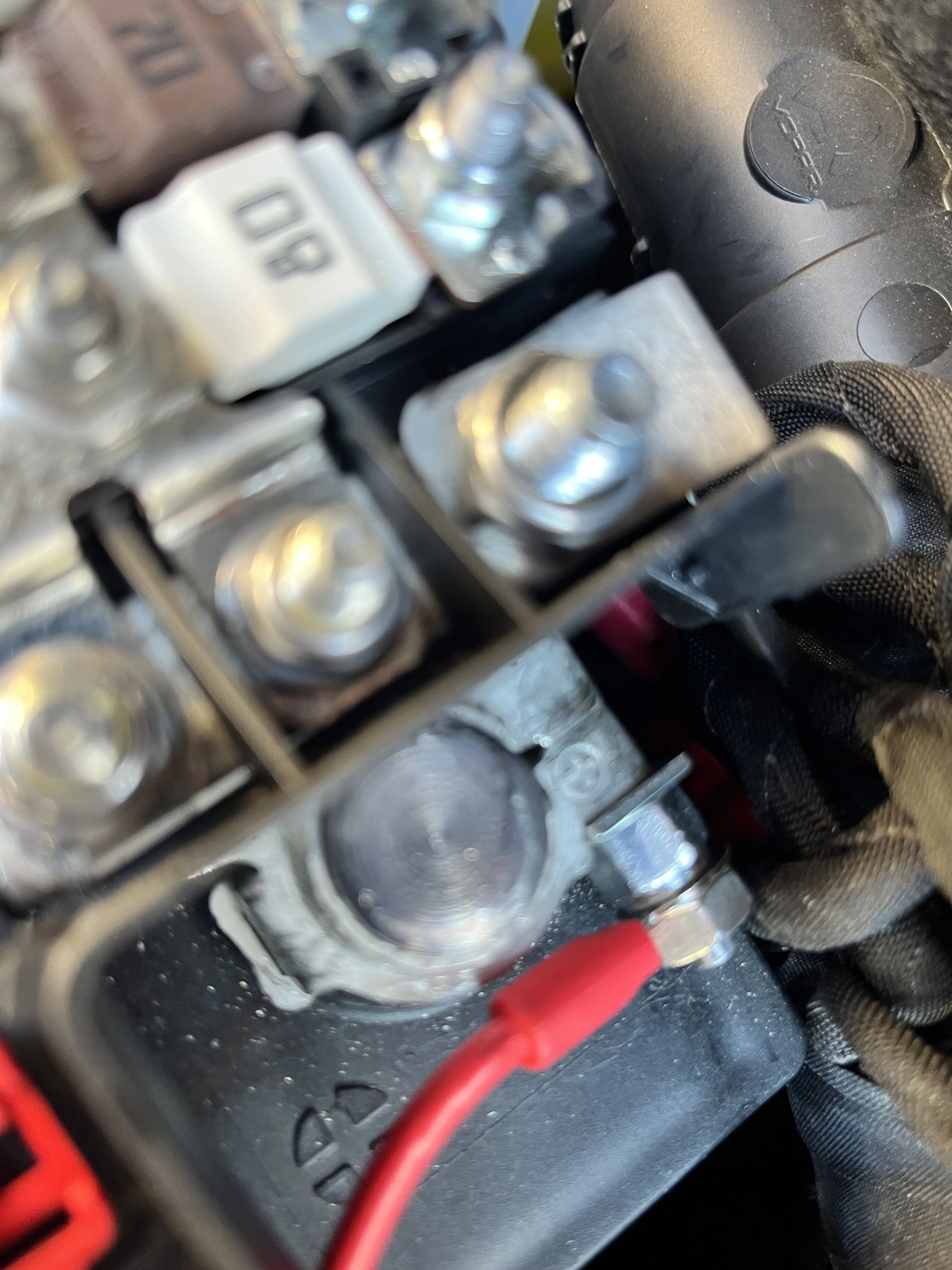

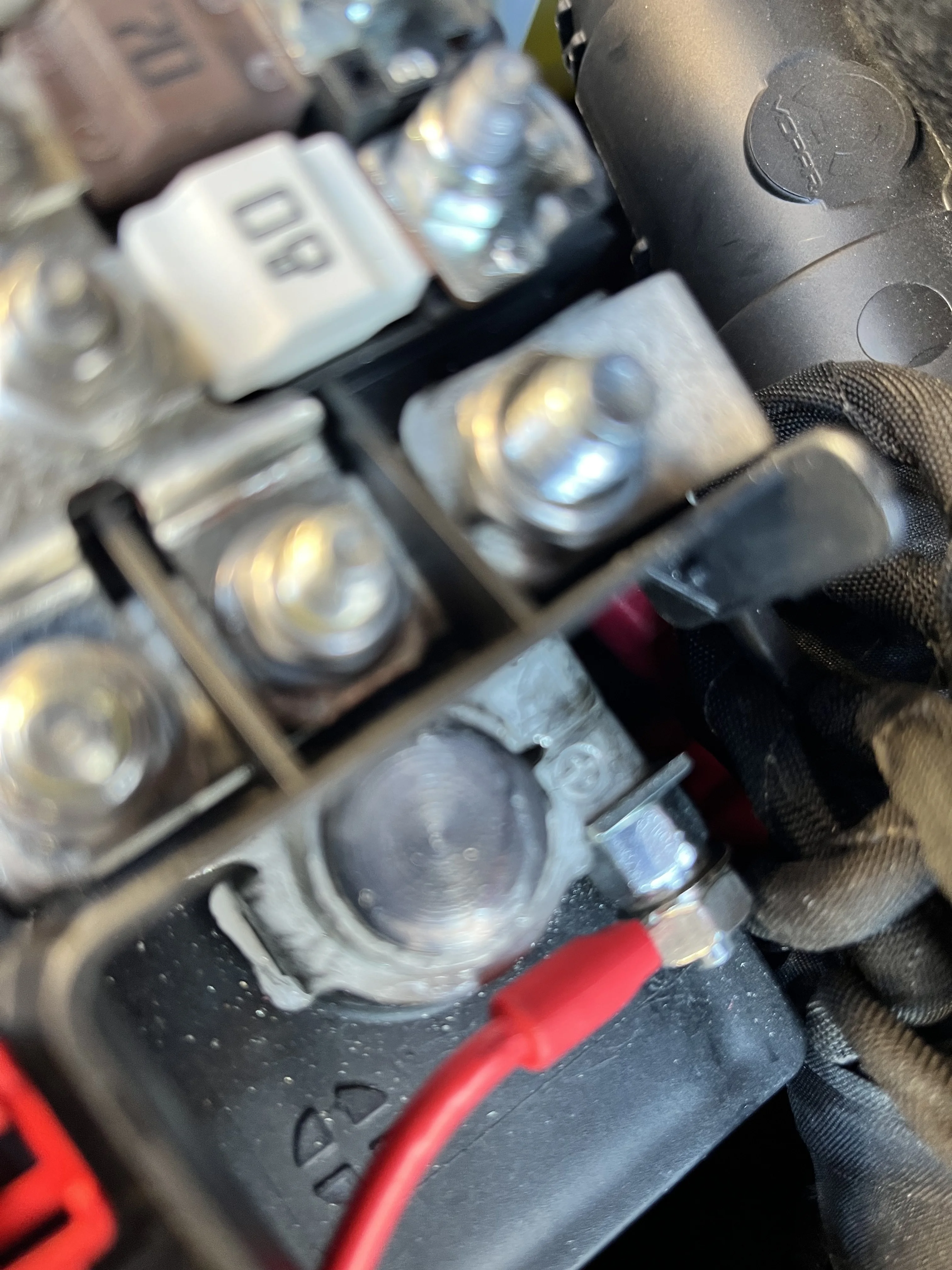

Son d’accordo che sono tutte giuste. Chi deve ancora farlo sicuramente la tecnica del dado aggiuntivo é la migliore perché la più veloce e sicura in quanto non porta a dover toccare e quindi allentare i dadi già presenti oggi per i morsetti. Anche qualora in futuro si ha necessità di staccare gli occhielli lo si fa senza alcuna manomissione

Son d’accordo che sono tutte giuste. Chi deve ancora farlo sicuramente la tecnica del dado aggiuntivo é la migliore perché la più veloce e sicura in quanto non porta a dover toccare e quindi allentare i dadi già presenti oggi per i morsetti. Anche qualora in futuro si ha necessità di staccare gli occhielli lo si fa senza alcuna manomissioneVisualizza allegato 299443
esatto... se uno decide di toglierlo per X motivi.. non deve far nulla.. svita 2 dadi
piccola precisazione.. il dado usato nelle foto e' un din 934 che ha un altezza di 5 mm circa.. ce' da cercare il din 936 o 439.. che sono molto piu bassi.. (da M6)
