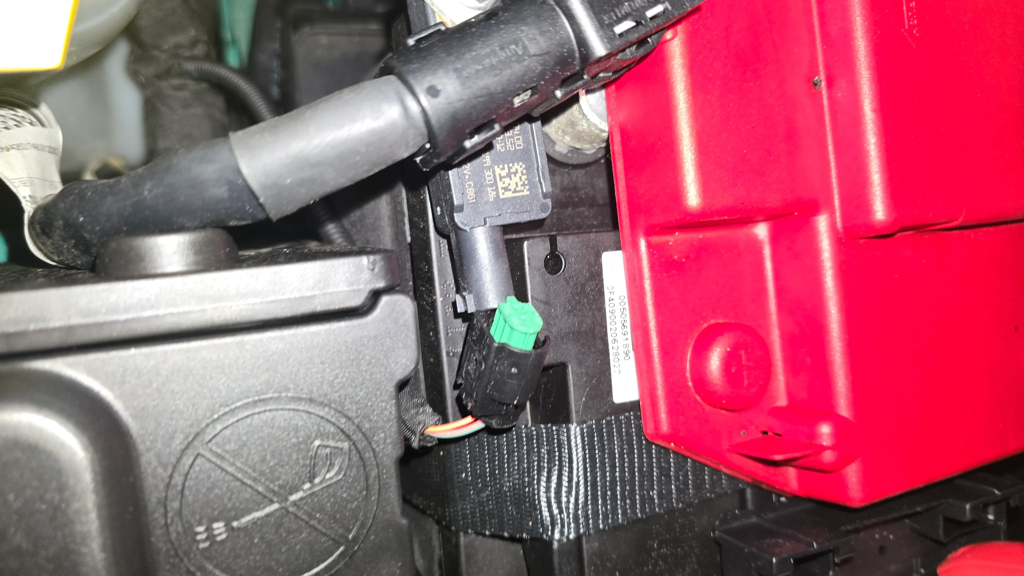

Polo negativo
A fine carica ricordatevi di resettare l'IBS staccando solo lo spinotto per circa 20 minuti, poi accendere e spegnere l'auto x 3 volte e infine lasciare l'auto ferma per 4 ore.
Tanto per capire... questa procedura deriva da documentazione ufficiale del gruppo Stellantis/Alfa Romeo o l'hai desunta da Feisbuck?
Ti chiedo quanto sopra in quanto io conosco solo 2 procedure che raggiungono lo stesso risultato ovvero l'utilizzo di specifica diagnostica che calbra la centralina immediatamente oppure l'uso normale dell'auto.
Naturalmente usando questo secondo metodo la calibrazione impiega un pò di più.
Con questo metodo la calibrazione impiega circa 2 giorni, suggerita da officina ufficiale.

Rileva costantemente i parametri principali della batteria (livello di carica, salute, temperatura) inviando i dati alla centralina, garantendo la gestione intelligente dell'energia e prolungando la vita della batteria.
E' fondamentale per la corretta gestione del sistema ibrido o tradizionale, assicurando che i sistemi di bordo (infotainment, sicurezza) funzionino correttamente.
Ma questo sensore va staccato sempre o solo se la batteria é scarica? Perché il mantenitore si può attaccare anche se la batteria è carica. Nel manuale c’è scritto di staccarlo prima della ricarica e poi, in un altro punto, dice di non collegare mai i vai al polo negativo. Sinceramente sembra tutto complicato
Se la batteria che vai a ricaricare è attualmente al 50%, il sensore IBS terrà in memoria quei valori e come prima cosa avrai lo sbrina lunotto che non ti funzionerà, come gli aggiornamenti che non si propongono, come il mio caso.
Quindi se non resetti il sensore, anche con la batteria al 100% lui continuerà a funzionare in protezione.
