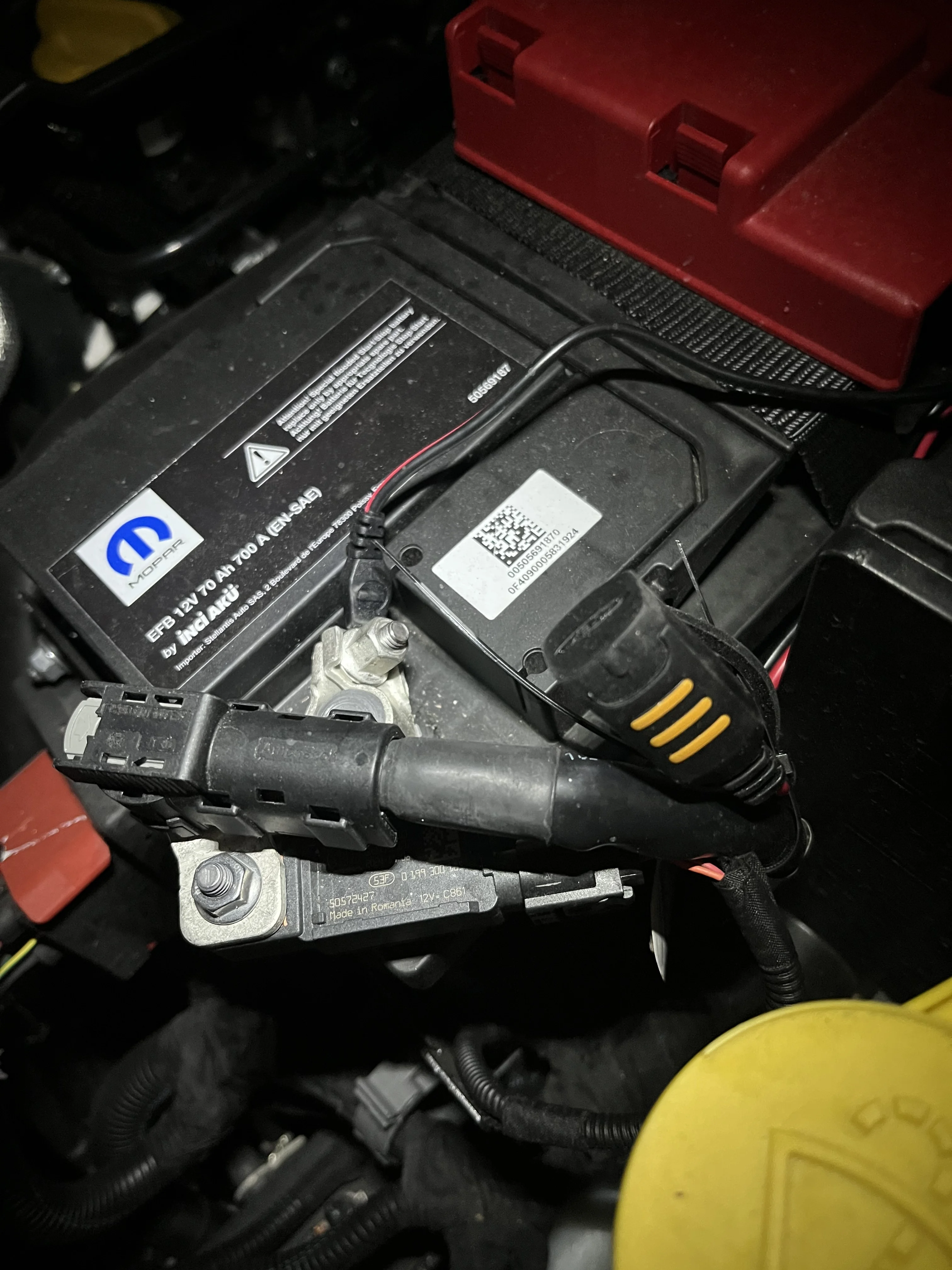

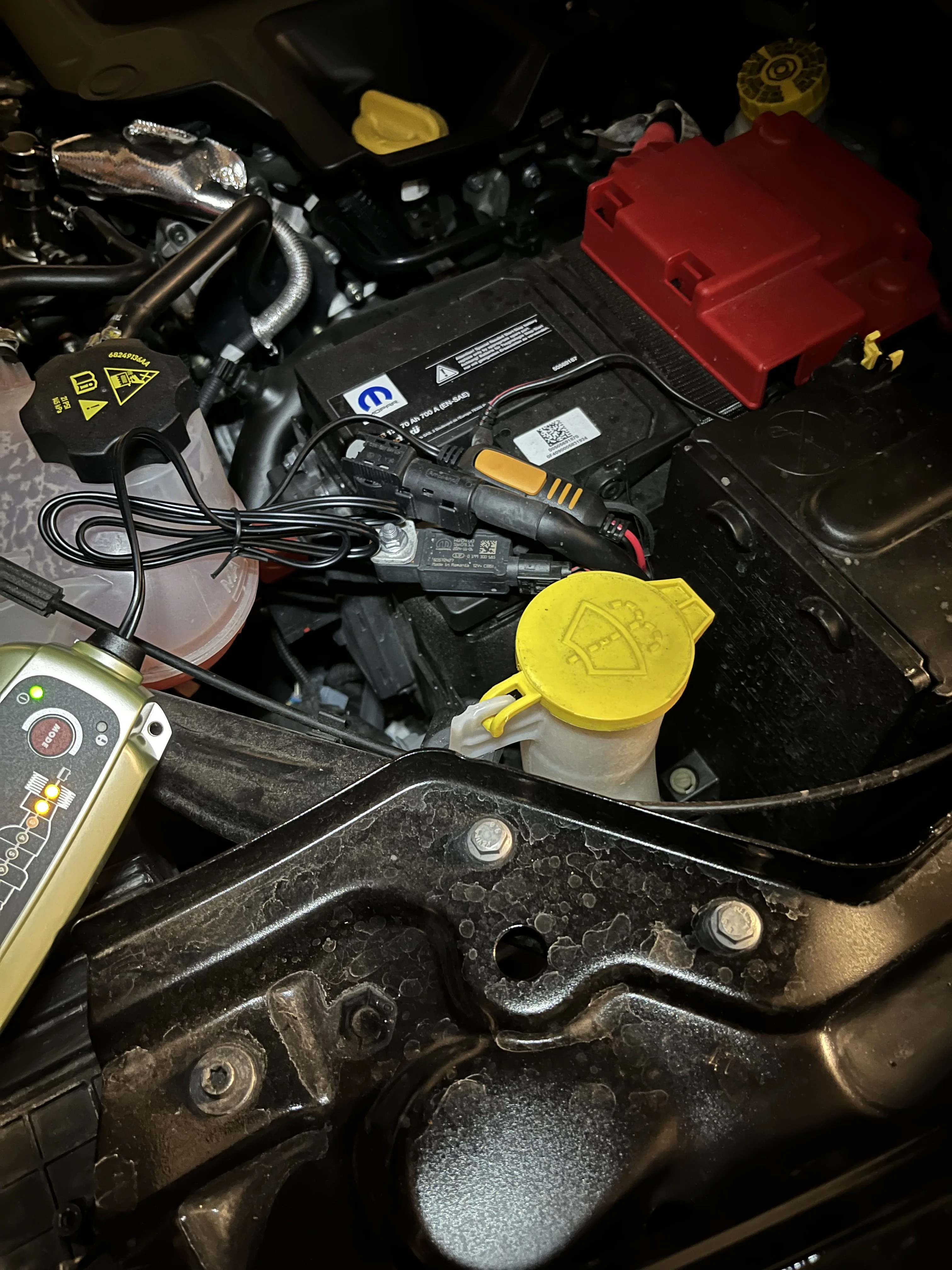

giusto, l’ho comperato anch’io il mantenitore e collego direttamente allo spinotto in dotazione che ho montato con cavi a occhiello al + e - della batt 12v ,comodo, veloce, funzionale💪

E' la cosa più ragionevole e logica che si possa fare... un solo suggerimento, sarebbe meglio interporre un fusibile anche volante tra batteria e manutentore.

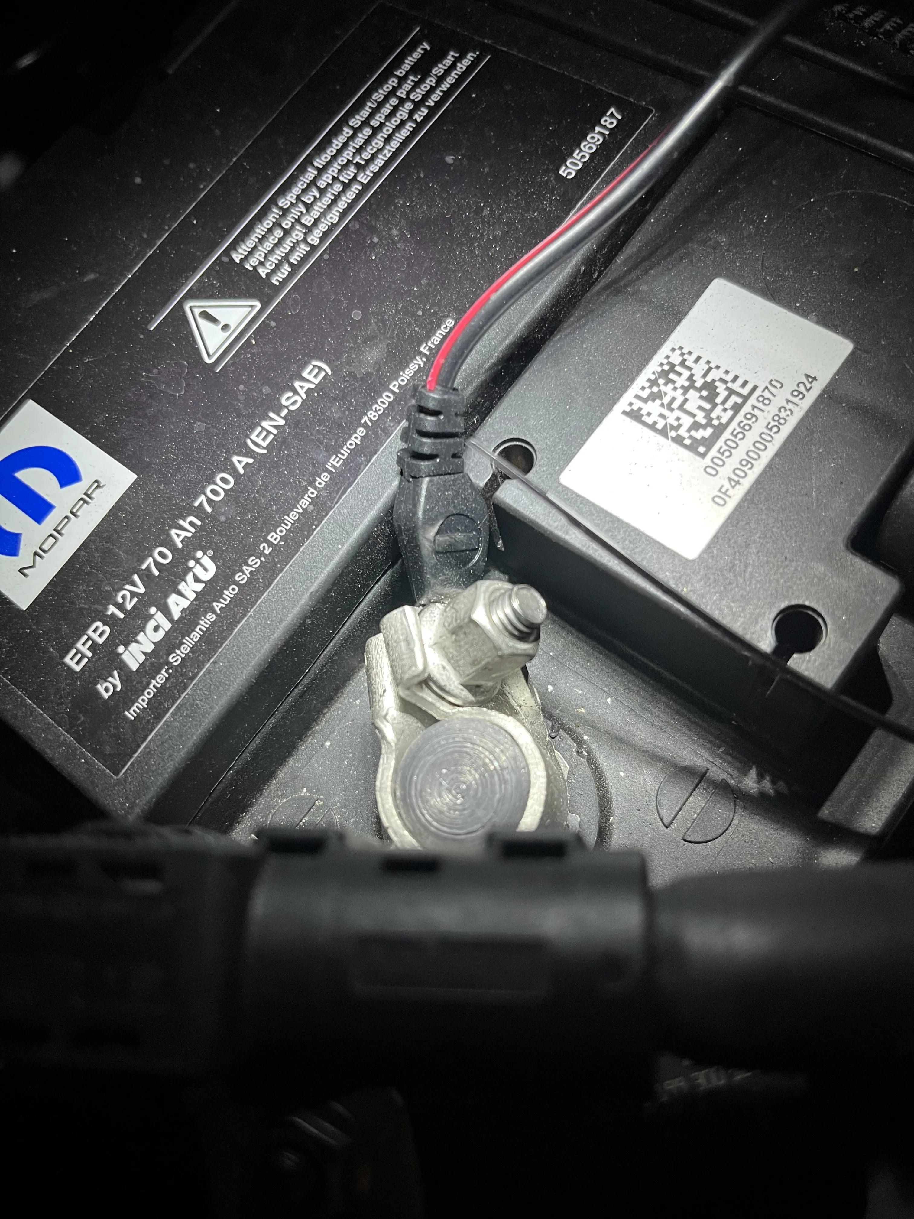

Che tu sappia si tratta del morsetto a occhiello M6 (6,4 mm) o M8 (8,4 mm)?
CONNECT EYELET M6
CONNECT EYELET M8
Il cavo ti rimane penzolante oppure lo hai posizionato bloccandolo in qualche maniera?

Ci mancherebbe nessun problema, il modello è quello con occhiello da 6 mm ovvero per bulloni con diametro di 6 che sono quelli della ns batteria 12v, ho usato una fascettina e fissato al cavo Ibs molto veloce la cosa ,non sbatte non scivola e pronto alla connessione👍
