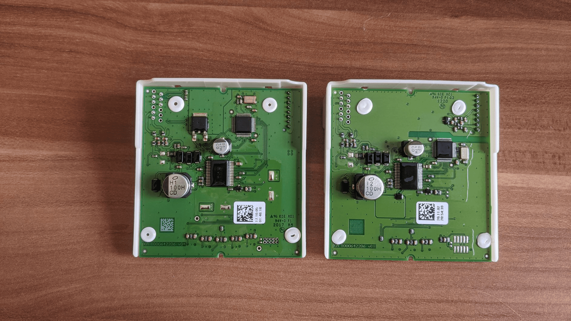

The electronics are different (left: 2017, right: 2020):

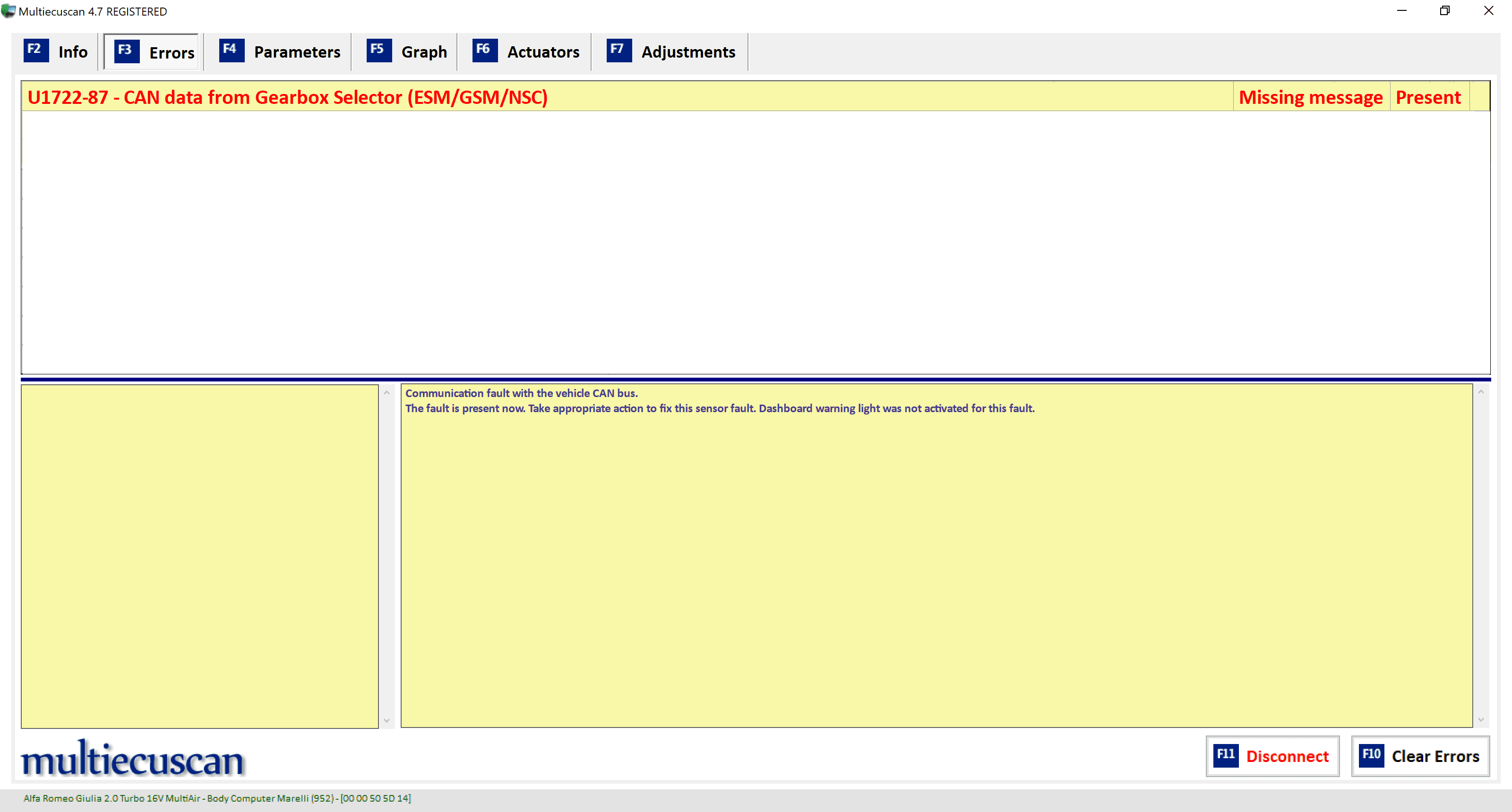

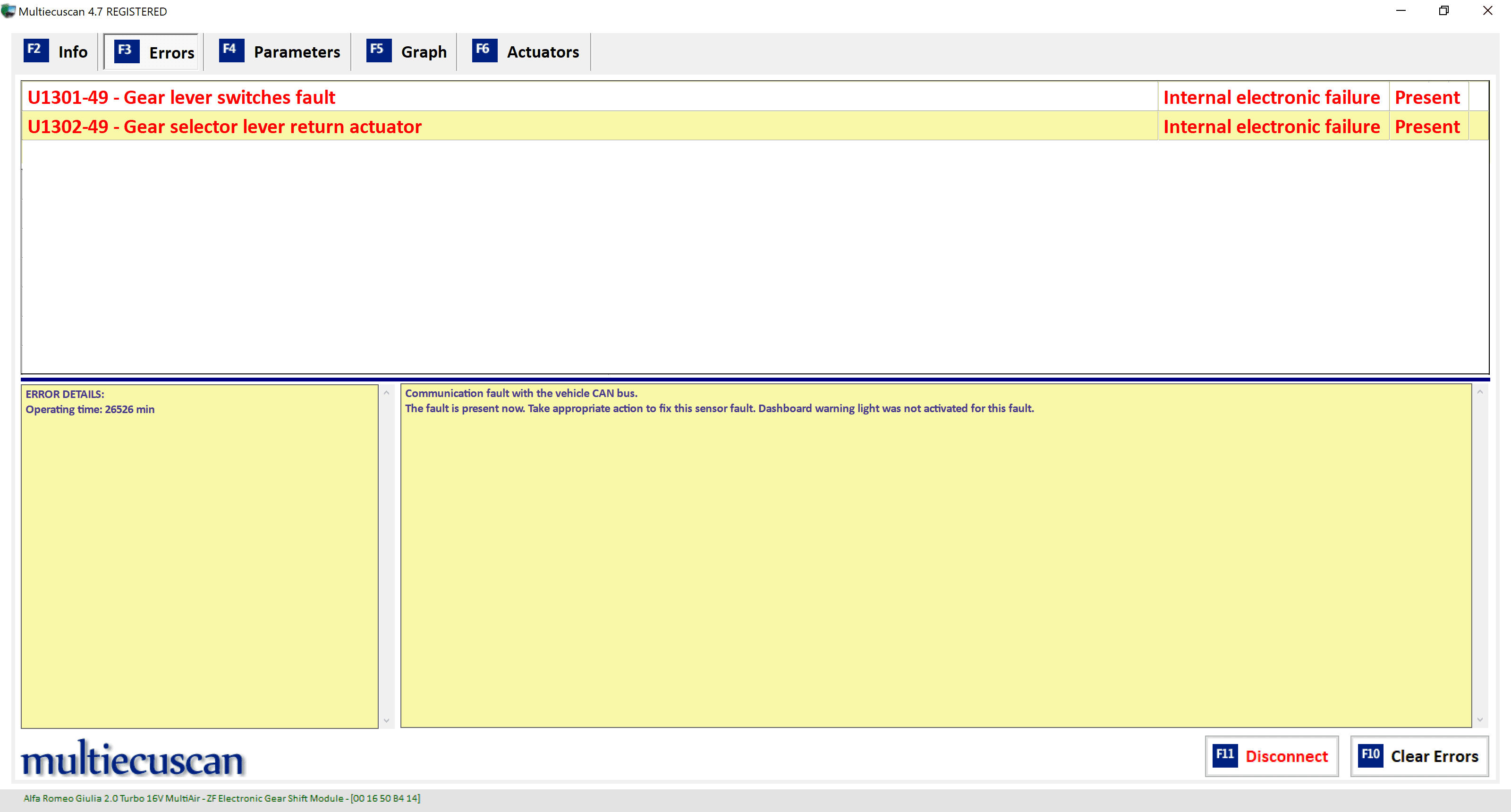

Installing it with both new and old boards results in errors in MES:
2020 default:
2020 with 2017 board:

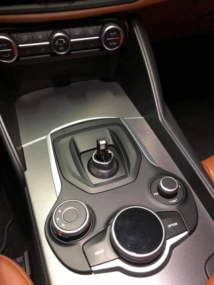

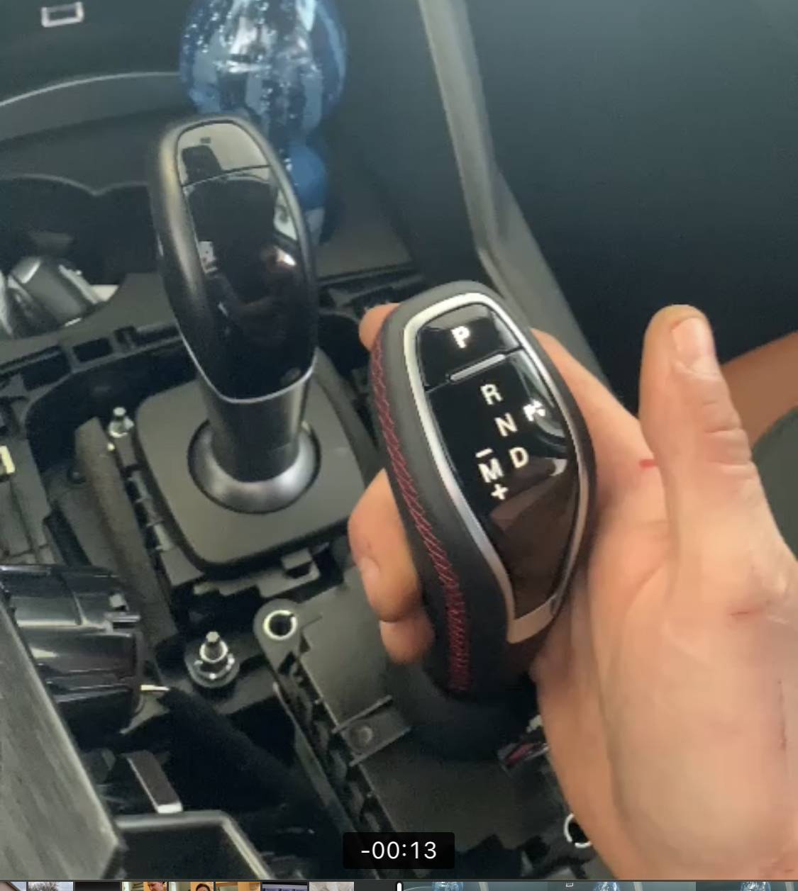

Does anyone on this forum have a contact to the guy who posted the photo on facebook from a Stelvio interior?

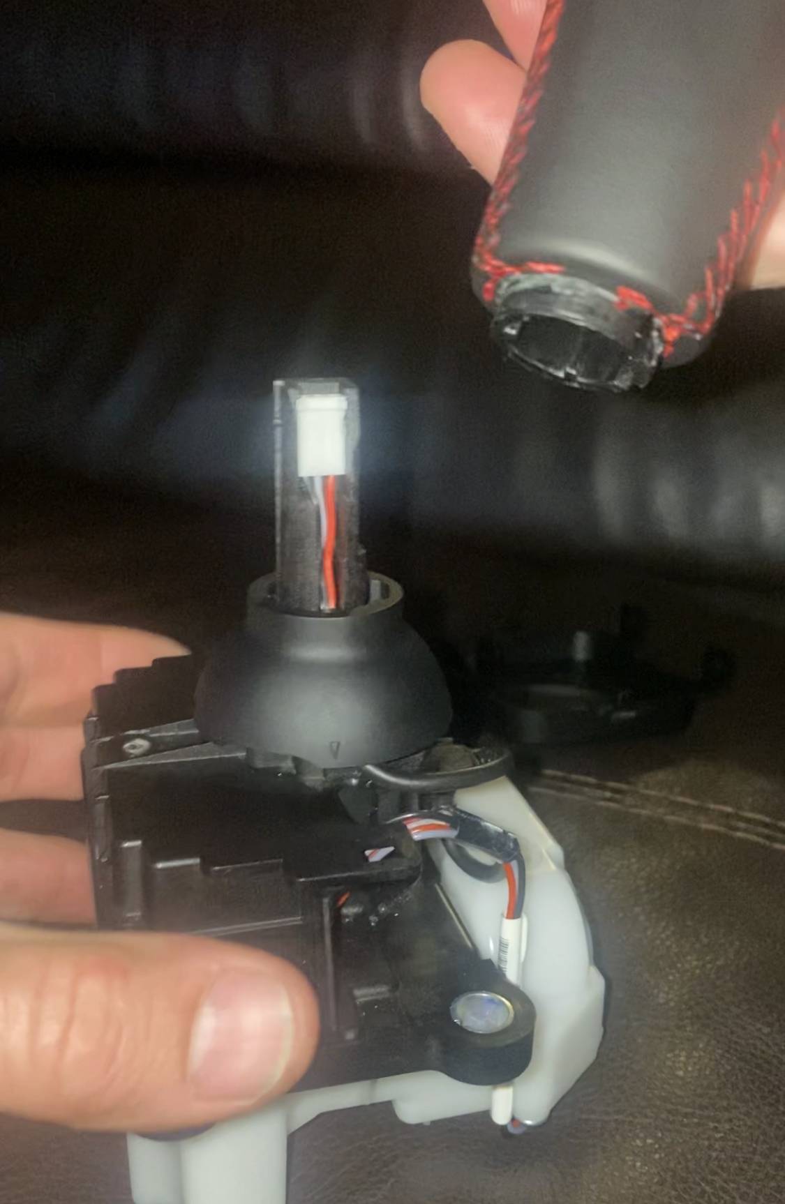

Ciao, Sai se una volta allineata con WiTech la leva funziona??
Ciao Michele, sono di nuovo a disturbare, invece in merito alla sostituzione della leva del cambio che vorrei fare, che ne dici di queste istruzioni che mi sono state indicate?
_________________________________________________
Versione del 2020 su una versione del 2018:
Montaggio della leva del cambio my2020 sulla mia 2018. Funziona tutto correttamente! Non c'è bisogno di nessuno strumento per allineare o cancellare gli errori.
Bisogna stare attenti a cambiare la scheda delle due leve (montando correttamente la calamita vincolata al cambio e che scorre su una guida attaccata alla scheda elettronica).
E ricordarsi di collegare il cavetto alla nuova scheda, prima di montare tutta la leva.
In pratica non c'è bisogno di cancellare o allineare nulla, devi stare attento a cambiare il circuito interno installando correttamente il magnete attaccato al componente e collegare correttamente i cavi.

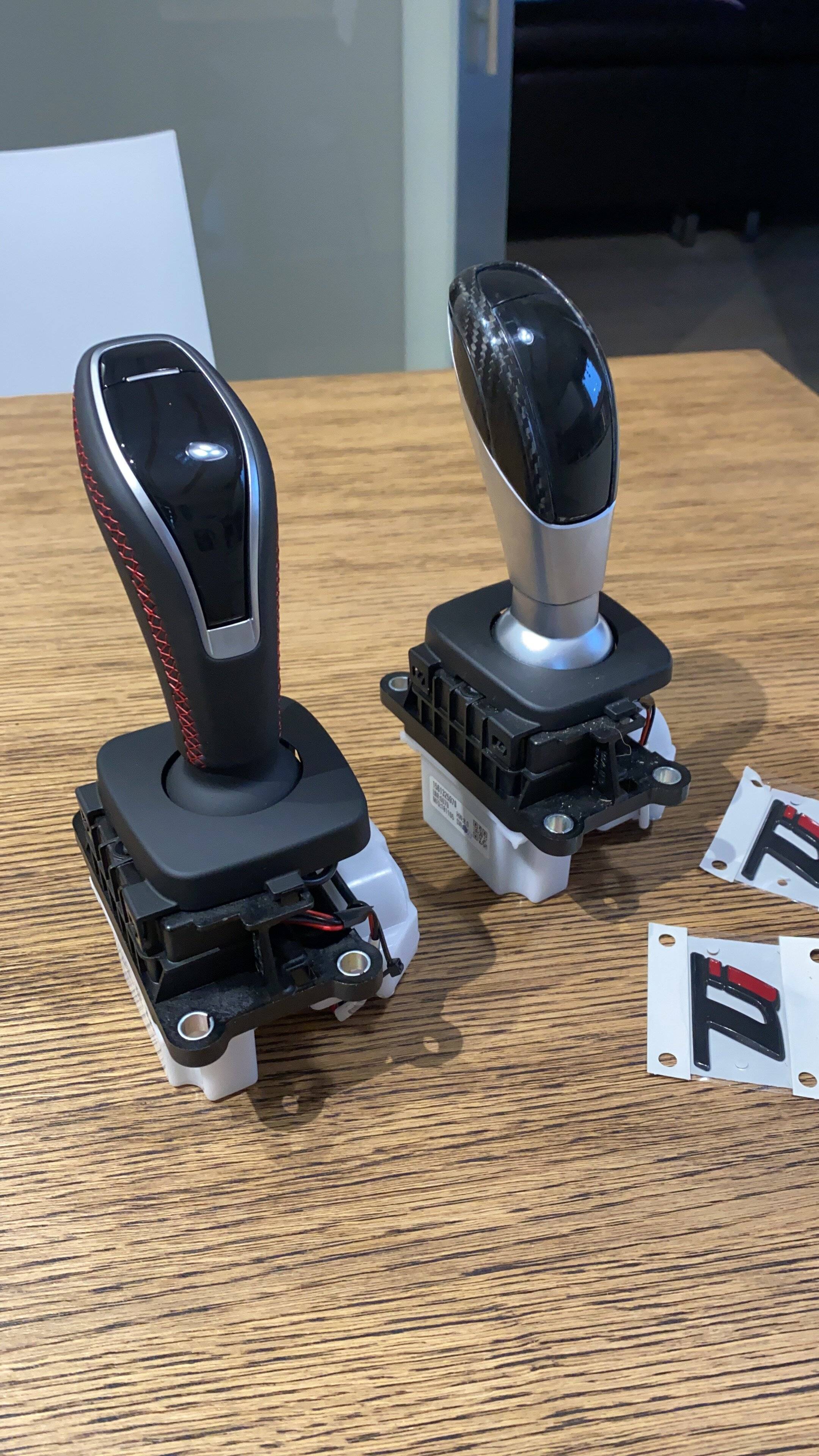

Allora guarda solo alcune leve funzionano perché probabilmente sono della prima produzione quelle nuove con un part number successivo non sono compatibili con i vecchi software E mentre le leve nuove complete sono prive di software tutte vergini l’unico modo è montare una leva su una MY 20 e flashata con WhThec e vedrai che cosi funziona tutto senza smontare niente.
La storia di cambiare le schede corrisponde a lavorare meno e avere le stessa riuscita cambiando i pomelli.....La mia una volta flashata funziona montando tutto il blocco leva su una MY19 senza scambiare niente è senza allineare niente👍🏼Tra l’altro credo che dia l’unica con le cuciture rosse montata che funziona perché hanno un software successivo non compatibile con i vecchi software MY19.

Si stavo per ordinarla infatti quella con cuciture rosse, hai per caso il codice?
