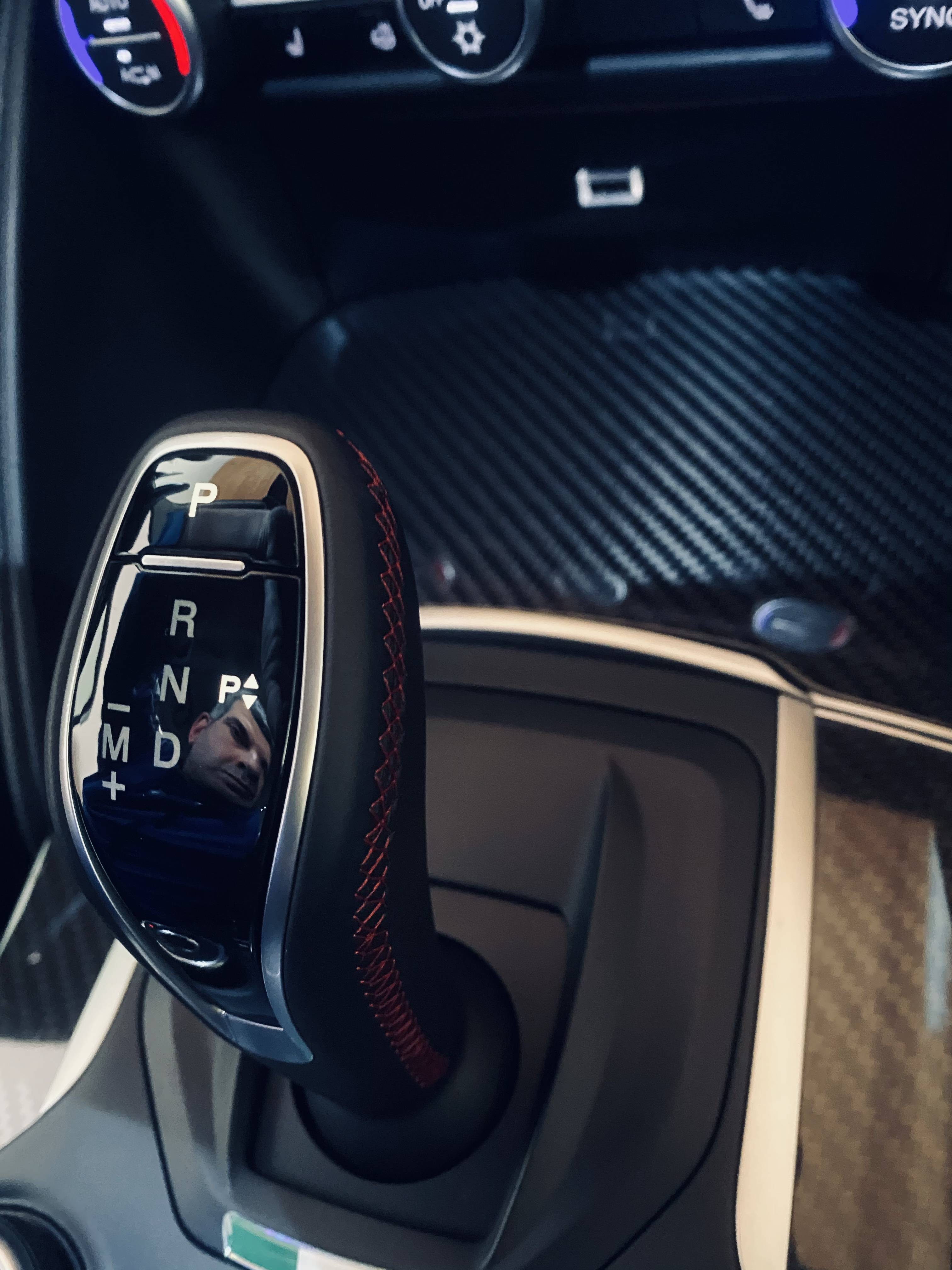

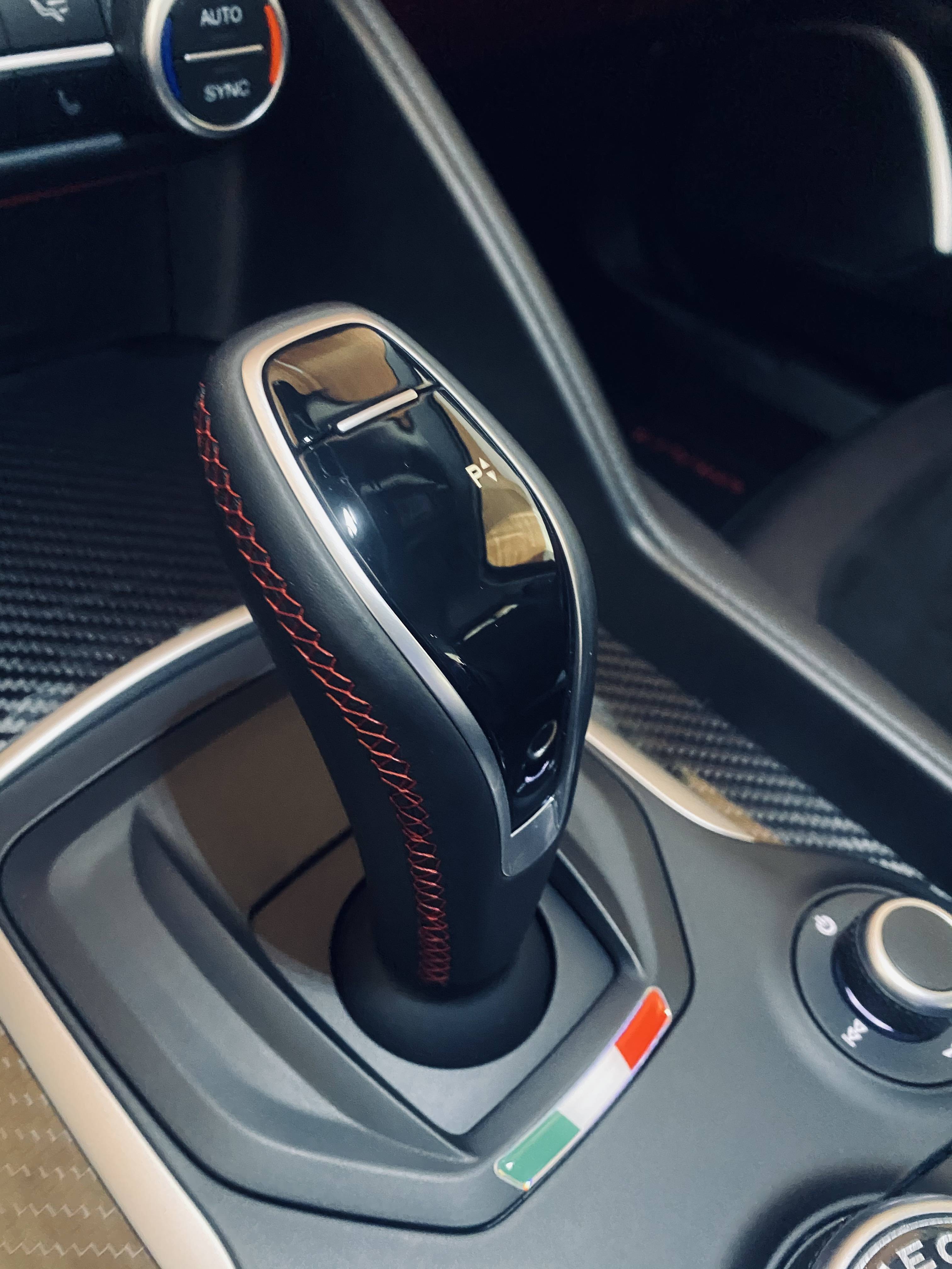

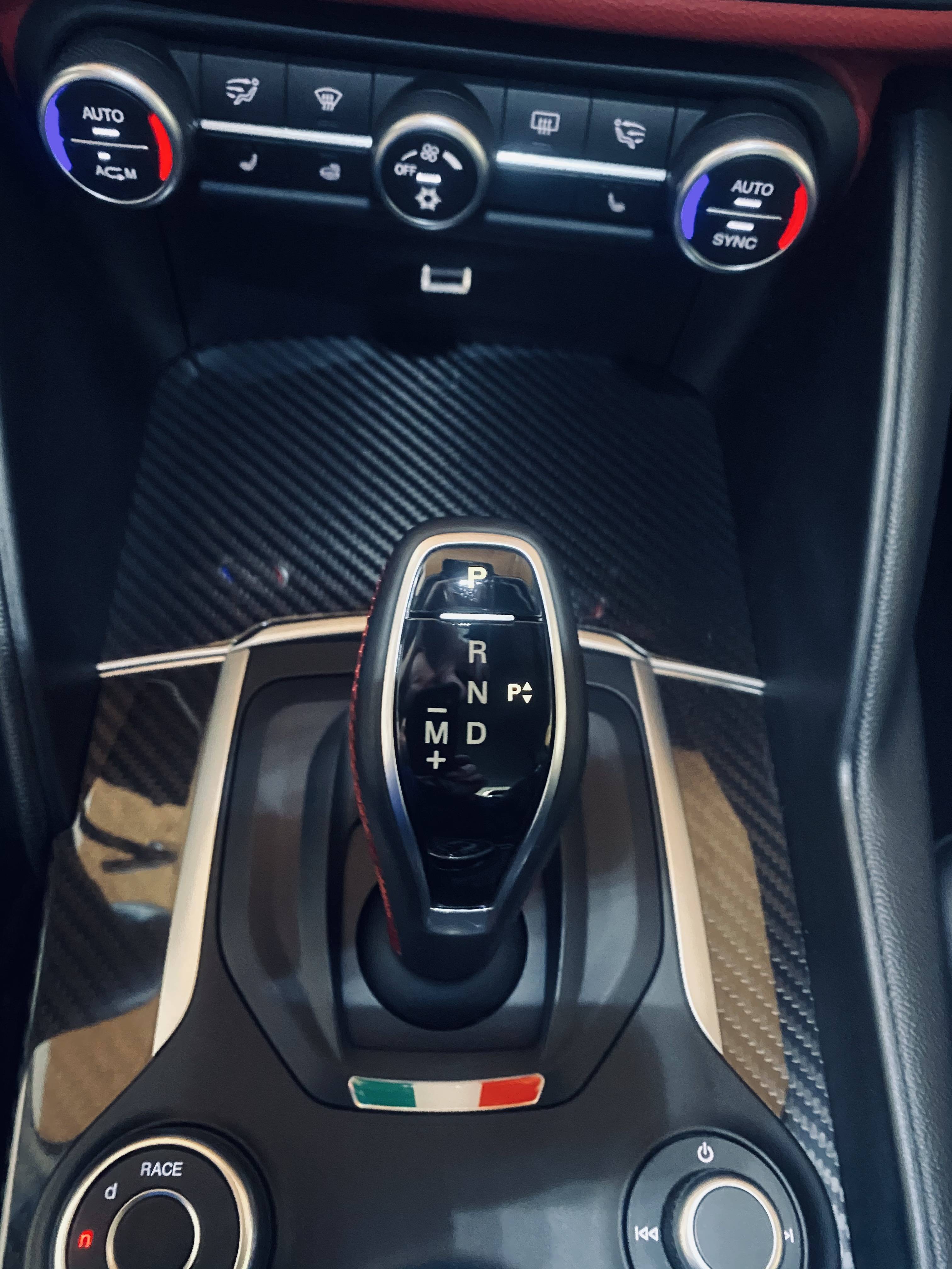

MY20 Plug and play......grazie ad un Amico con la “A” maiuscola!!! 😛🤩🤩

Ma alla fine qua l’è la soluzione definitiva? Considerato che anche io ho la leva con le cuciture rosse che non sono riuscito ad installare
Allora la leva MY20 non è Plug and play perché le nuove leve che trovi in giro sono tutte vergini prive di software il pomello è solo una ricevente la..... cosa è successo, che a qualcuno cambiare solo il pomello ha funzionato perché i pomelli più vecchi erano compatibili con le MY19 perché usavano quelle per testare le nuove leve dopo probabilmente con i part number successivi hanno cambiato il software e la ricevente non è più compatibile quindi bisogna trovare il sistema di scaricare il software model Year 20 dentro la leva se no non funziona.
Unico modo montarla su un'auto my 20 e flasharla con il WhyTech ufficiale alfa

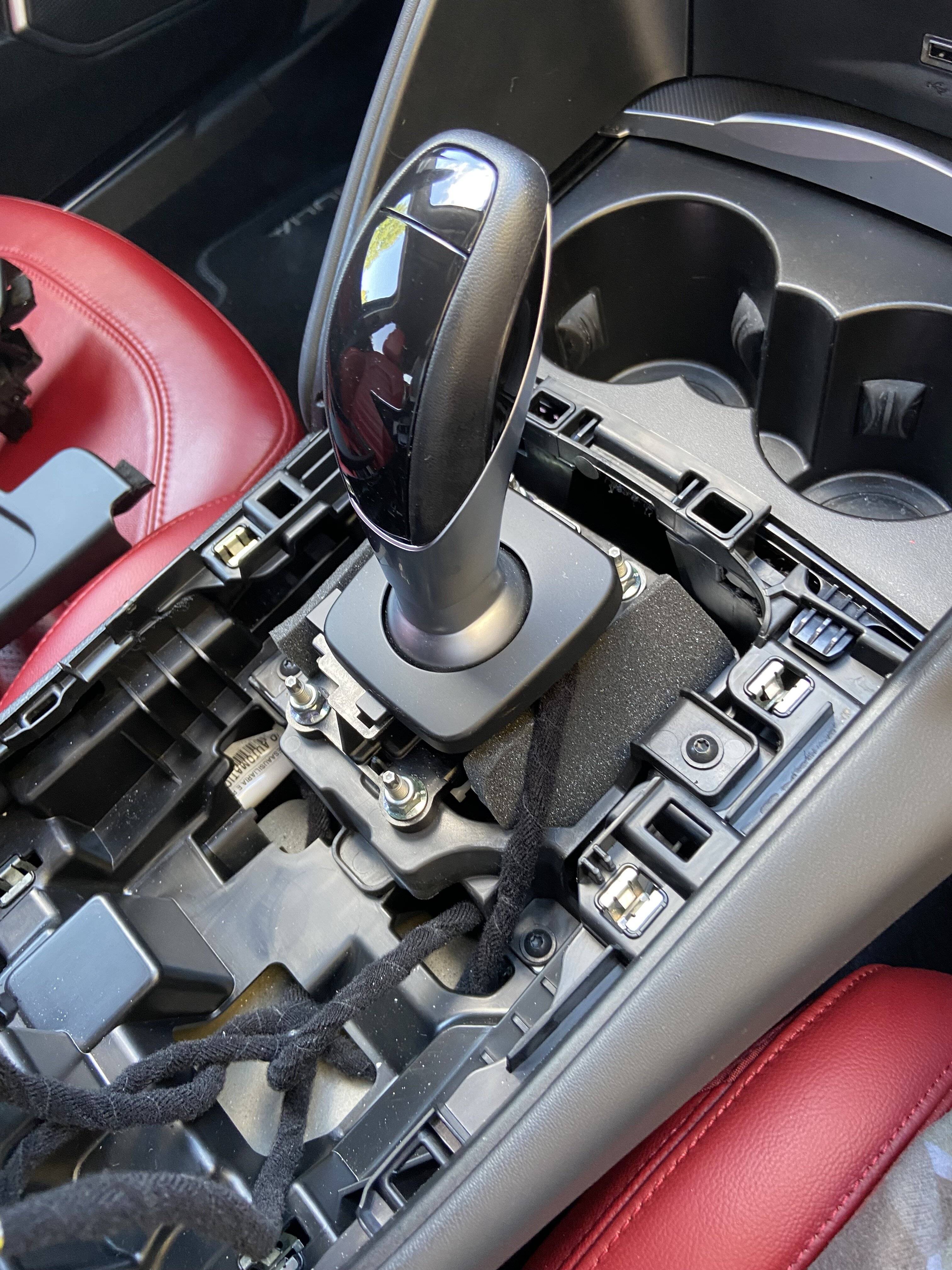

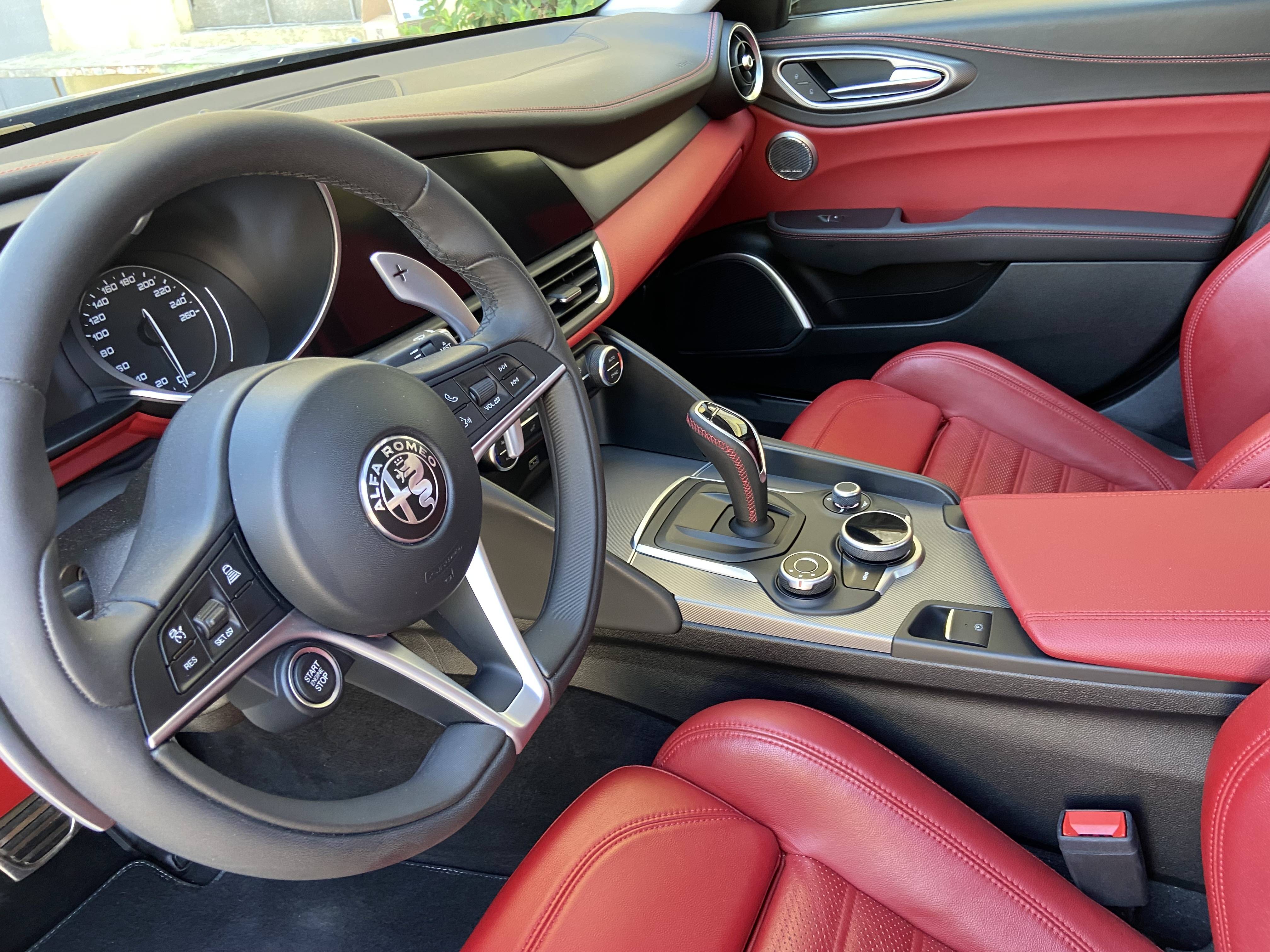

Sostituita leva cambio con my2020. Si deve far attenzione alla rimozione delle plastiche, poi a parte questo è plug and play. Va rimossa tutta la parte superiore del tunnel, altrimenti non si riesce. Consiglio di aver chiavi a tubo 10 (tipo per candele) altrimenti con le chiavi inglesi non c'è spazio per rimuovere i 4 dadi che fissano tutto il blocco leva. Per la compatibilità, io non ho dovuto fare nulla. Funziona tutto..
Tuttavia ho sentito che il pomello deve essere resettato (il software) e in tal modo non ci dovrebbero essere problemi di allineamento.
Due foto al volo:
Due foto al volo:
la leva deve essere fleshata con il software non resettatta.
nessun allineamento è plug and play
