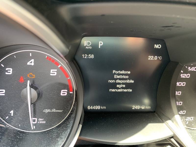

Nessuna novità!? A me continua a non funzionare e oggi mi ha pure detto questa bella cosa...
Mi girano anche un èpo' le pa*le adesso però! :-(

Visualizza allegato 220501
Mi spiace. Il mio con le temperature più alte adesso è tornato a funzionare.

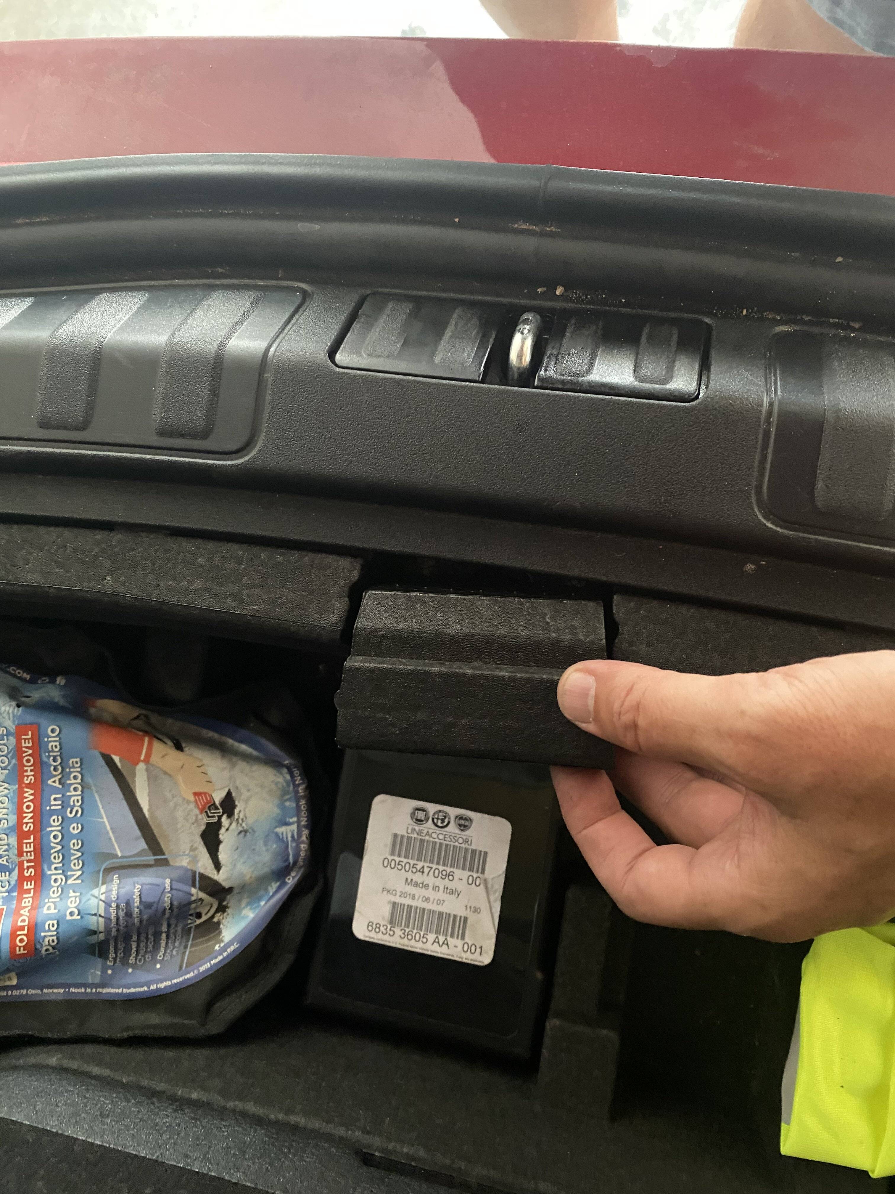

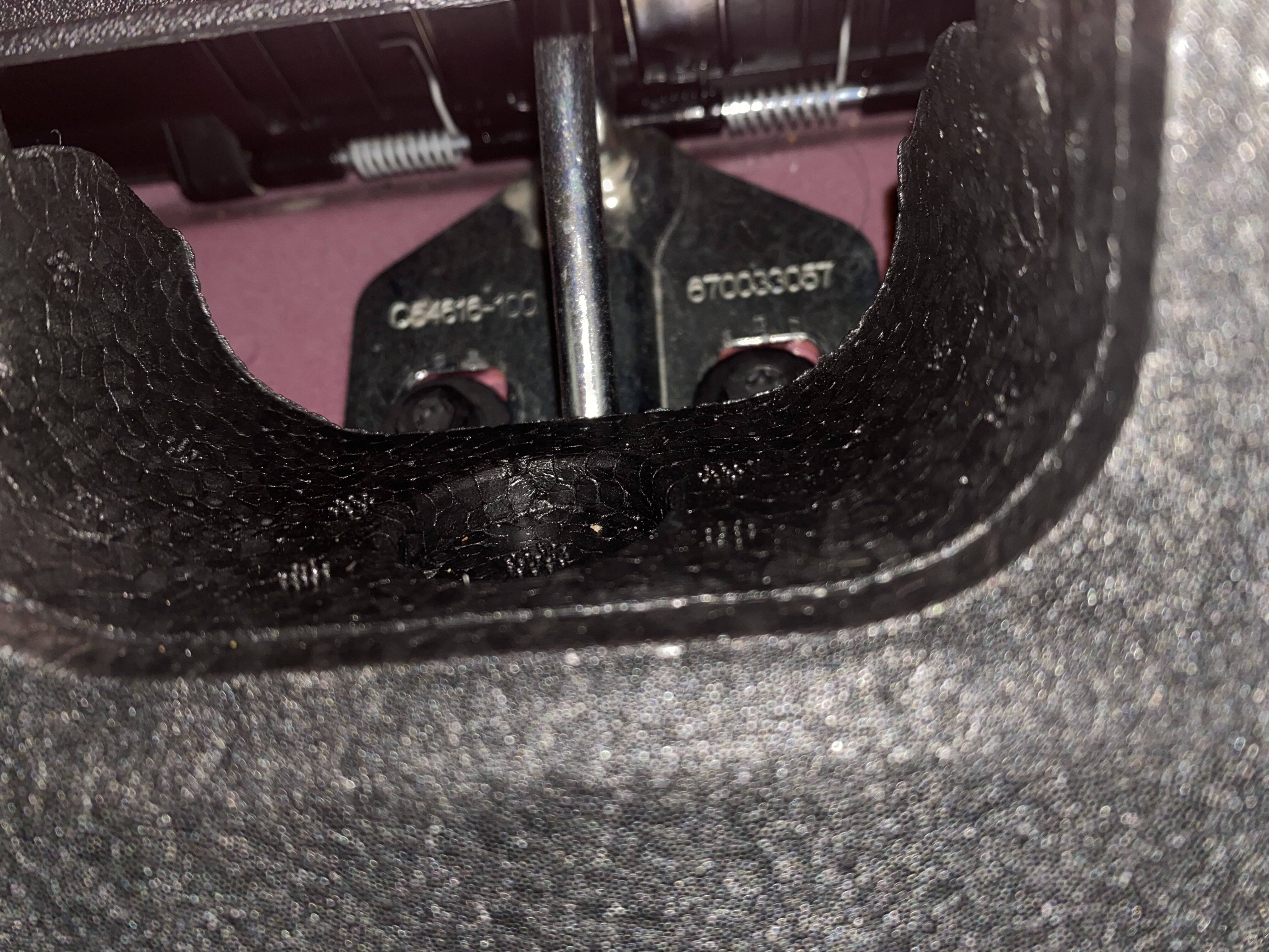

Io ho agito qui nel bagagliaio.
Ho tolto il polistirolo sotto la battuta, ho svitato le due viti e regolato la piastra

Se esageri nello spostare l’anello il portellone si disallinea, ma l’ultimo tentativo che ho fatto ha funzionato. Credo che se la porti in assistenza agiranno anche loro su quell’anello.
Provare non fa danni, male che vada lo rimetti come prima
Non è un problema di batteria o bracci a mio avviso, ho fatto mille prove, batteria caricata al massimo, rimosso i due gommini sulla battuta.. l’unico intervento risolutivo è stato spostare l’anello/piastra (speravo ci fosse la possibilità di regolare la forza motore come nei cancelli elettrici ma non da menu.
