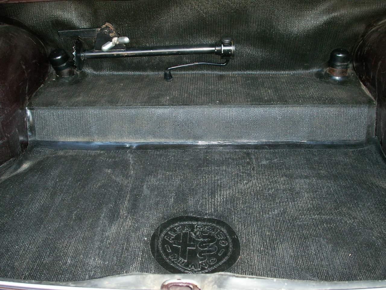

Ciao a tutti,
ho inserito questa discussione perche' sulla mia Giulia Super 1.3 ho il martinetto-crick originale...ma non so come vada staffato alla paratia divisoria tra baule e sedili.
so che andava posizionato in quella zona ma non avendo staffe o segni...a parte tre piccoli buchini sul rivestimento, non so come vada posizionato e se ci sono dei ganci specifici...
Dato che vorrei che la mia auto fosse il piu' possibile conforme all origine vorrei riposizionarlo correttamente.
Anche qualche foto delle vostre giulia sarebbe d' aiuto.
Grazie in anticipo per le info.
Dany
Riferimento: posizionamento martinetto
Non ho più la Giulia , comunque ho recuperato la foto da dove si vede il fissaggio .
La mia era una 1300 SUPER del 1972 .
Come puoi vedere dalla foto , sul crick c'è un foro e dalla paratia deve uscire un perno filettato , dove va avvitato n "galletto" identico a quello che tiene la ruota di scorta .
Ciao Miclanci...gentilissimo...la foto e' stata molto utile...in effetti ho dei buchini nel rivestimento in gomma e ce gia una vite uscente...a questo punto alla ricerca del gallettone!grazie ancora..
