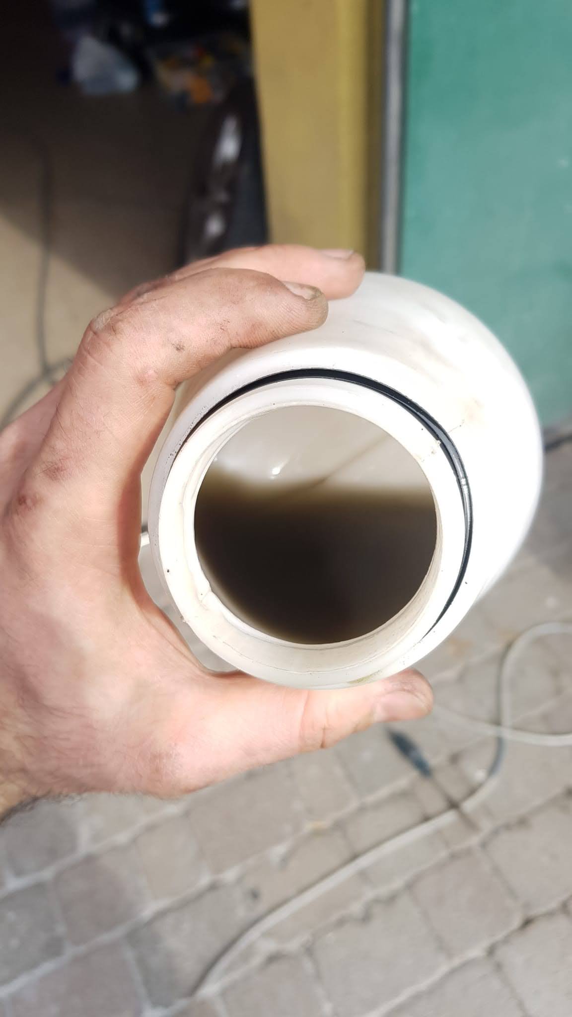

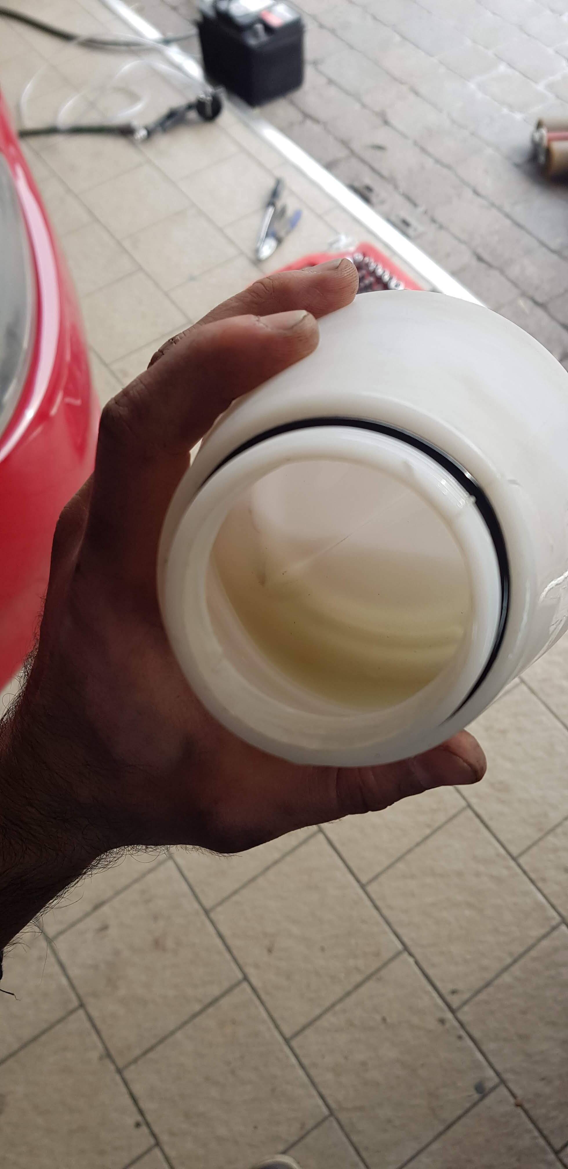

potrebbe essere un problema sia a quella del pedale, sia a quella del cambio.. però prima di tutto proverei lo spurgo dell'olio. Guarda che olio caccoloso avevo io: dopo aver spurgato tutto l'impianto frenante diverse volte anche il feedback del pedale della frizione è migliorato.
    89.9 KB · Visualizzazioni: 285
