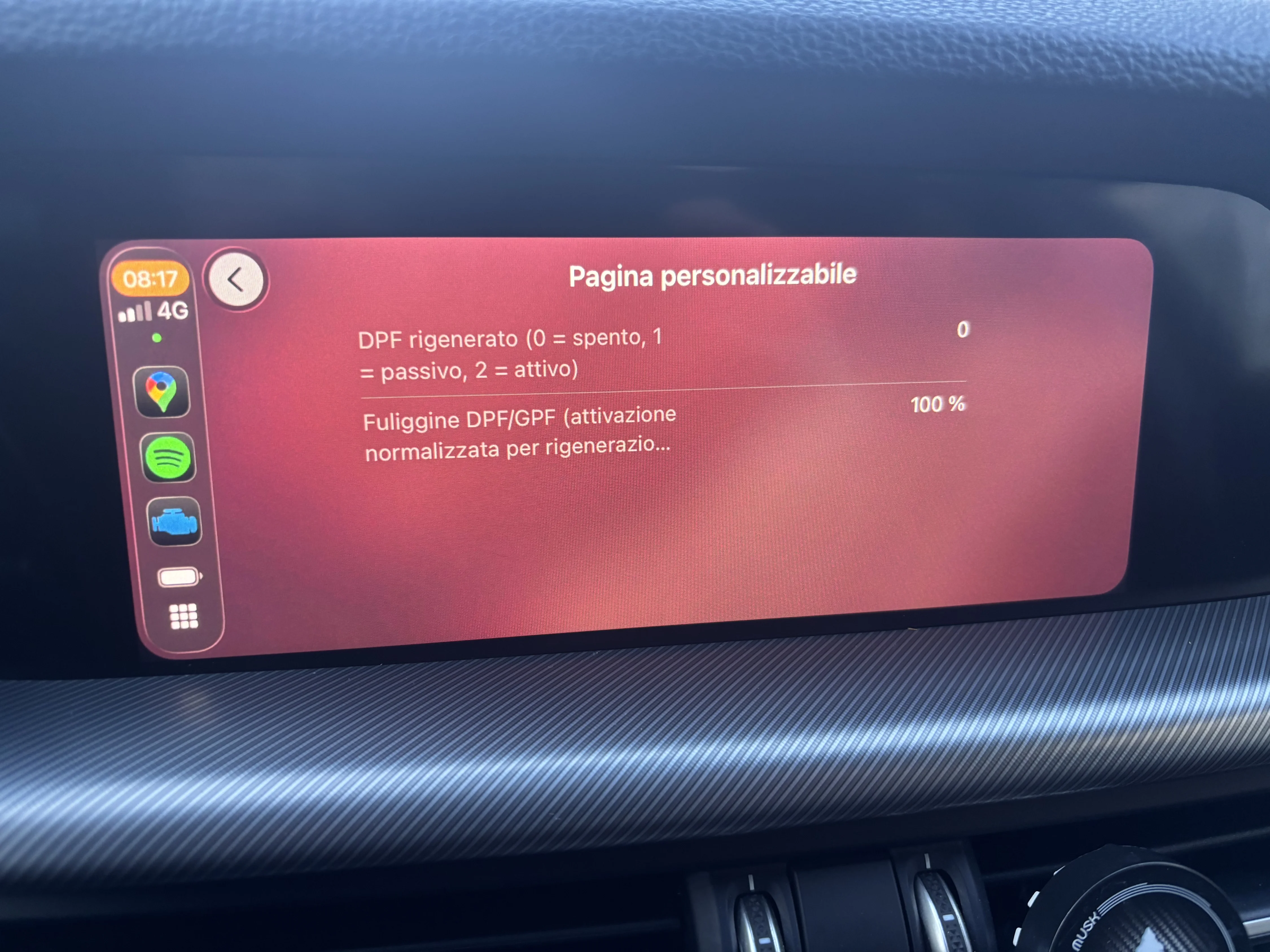

No nessun alert, niente di niente... questa mancanza mi ha costretto ad usare un dispositivo OBD+App su smartphone totale costo circa 35/45€, risolvendo totalmente il problema

Ho messo l obd2, i parametri da mettere per le rigenerazioni sono questi due giusto? Uso carscanner avendo un sistema iOS
