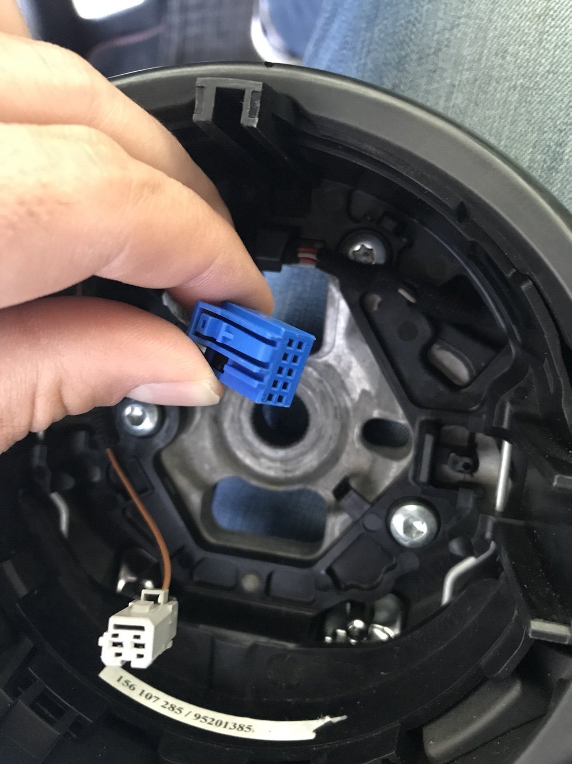

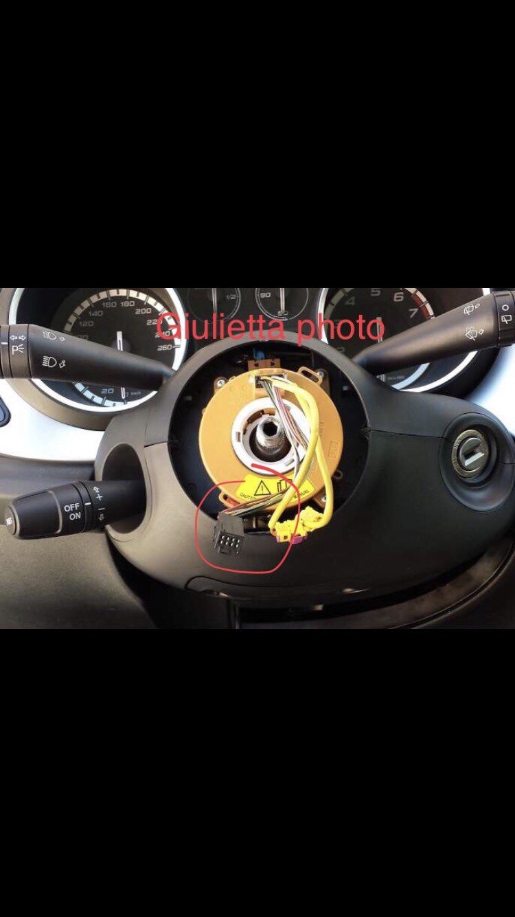

Come faccio ad attaccare questo connettore Giulietta
A questo Giulia? Senza sapere cosa fanno i singoli pin a loro interno e che funzionano a sua volta in base alle resistenze a monte sotto ogni pulsante?

Il problema è solo collegare il connettore azzurro dei comadi della Giulia al connettore del contatto spiralato della Giulietta, poi ci pensa la centralina “della Phonocar” in questo caso che ho installato perche non ho la radio originale ma una Alpine.

Ho capito, fa la stessa identica cosa della mia Phonocar, ma i pin del volante allora li attacchiamo alla cieca? Una porta anche l alimentazione ai led se non erro! Come si fa a fare un collegamento senza sapere nulla? Io non penso che unisco i fili a caso e poi ci pensa la centralina a fare gli smistamenti! Da ricordare che nel connettore è compreso anche il clacson!
