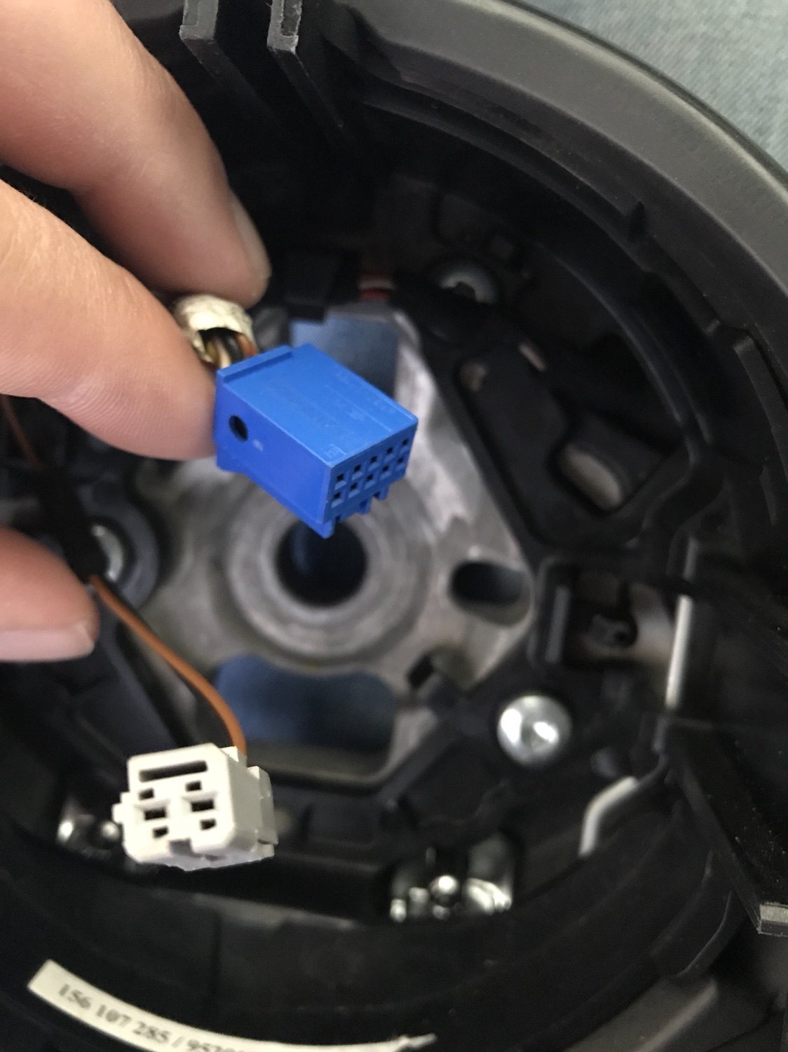

Ho smontato pezzo pezzo il volate della Giulietta per capire come era fatta, io da mega ignorante in materia peró ci ho provato lo stesso ho controllato con il tester e ovviamente non ha contatti puliti.
Il connettore del clacson “è a parte” ma fa ponte sul connettore blu. Dal volante sono “2 connettori”:
Ahh okk, questa cosa del clacson non la sapevo, portroppo complica le cose

Salve a tutti, ho una Giulietta 1.6 jtdm 105cv del 2011 e ho intenzione di cambiare il volante originale (orribile) con quello della giulia ma non voglio perdere in alcun modo i comandi al volante. Avete poi risolto con i cablaggi tra volante giulia e giulietta?
Lavorano ai 2 diverse linee can . Quello che per un volante è alzare il volume per l altro e fare un altra cosa . In piu lavora su piu fili . Ergo oer farlo vanno levati i tasti del volante giulietta e appiccicati in qualche modo aul giulia dietro i tasti è un lavoro immonde e dubito pure che si riesca a fare stare l integrato perche la forma è diversa l unica cosa che si puo far andare e clacson e luce volante e basta
