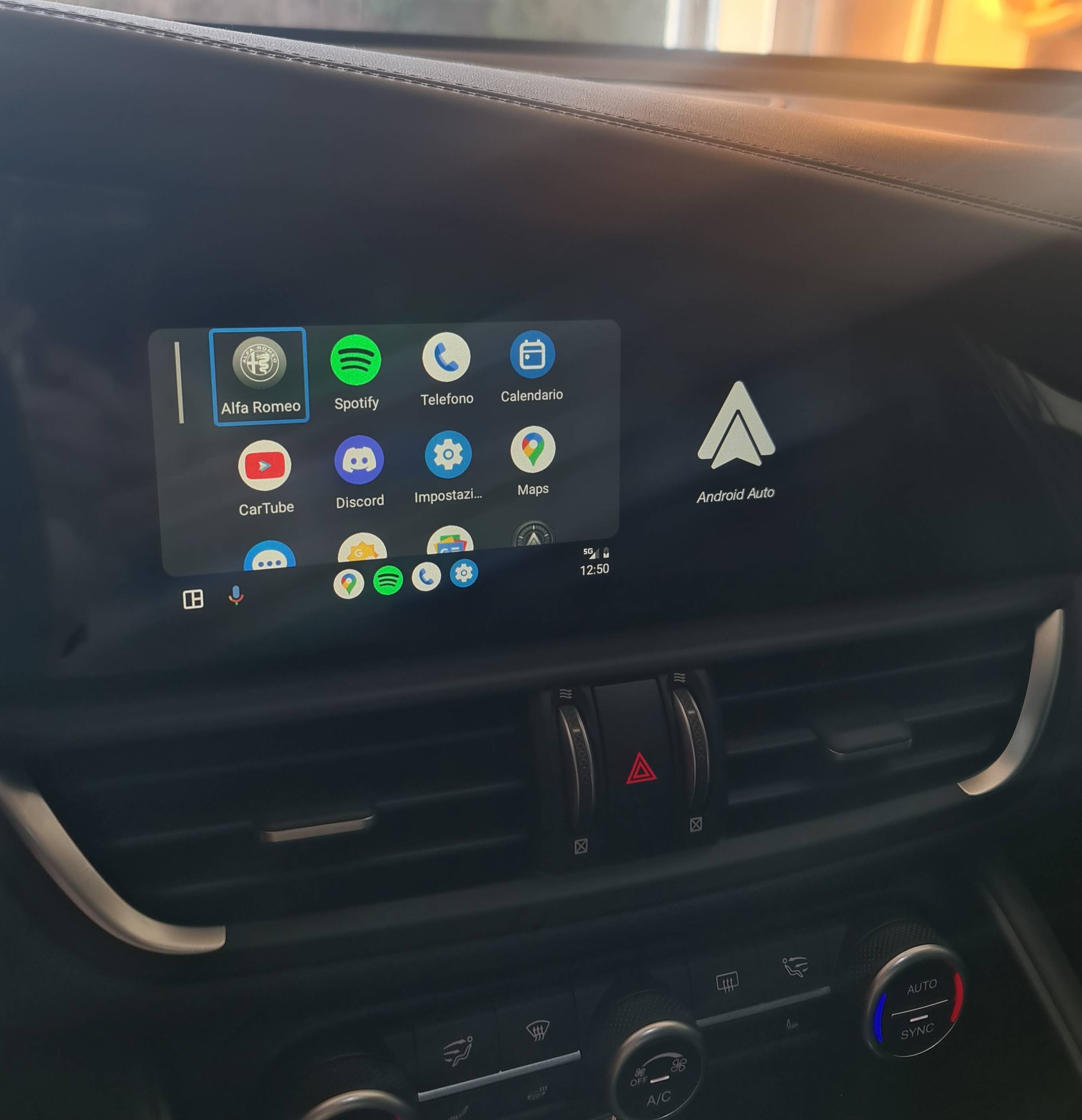

Possibilita' di rimozione del logo Android auto
Se ho capito bene però non si avrà un full screen ma uno split screen. In sintesi non posso avere Spotify oppure YouTube oppure Google Maps a 8.8''. confermate?

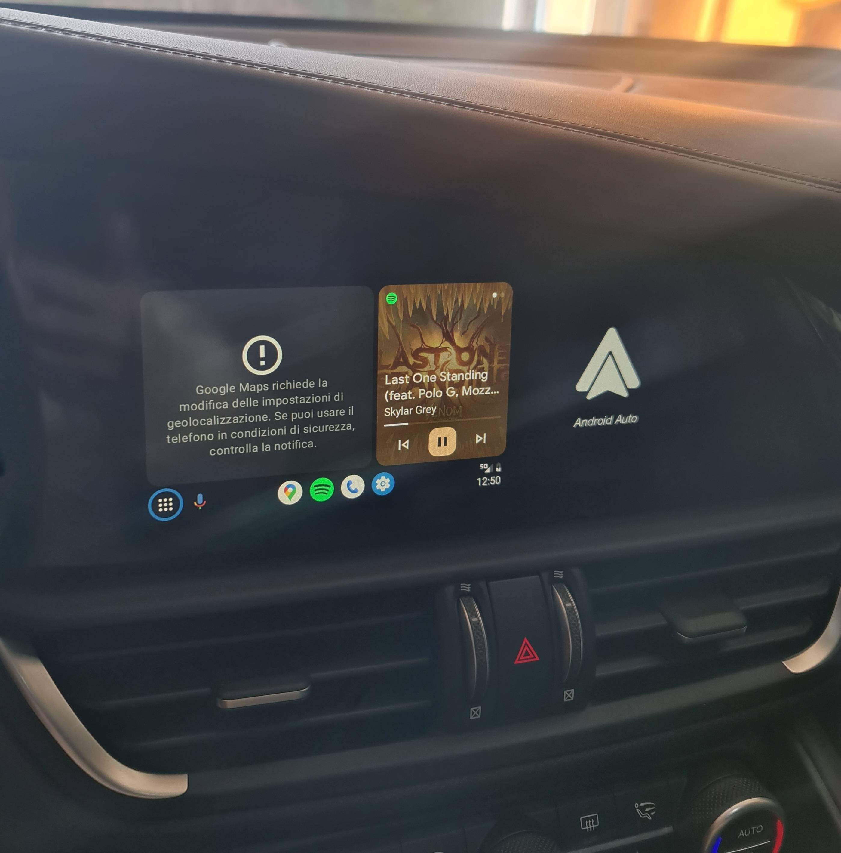

Confermo che il modulo viene visto dalla vettura come Apple Car Play e poi è possibile selezionare Android Auto o Apple carcPlay dal menu del dispositivo, a seconda dello smartphone posseduto. Con la manopola del tunnel lo si comanda sufficientemente bene, funziona tutto con il firmware stock (forse si rimane bloccati in un menù di impostazioni di Android auto a memoria ma niente di grave). È disponibile su richiesta un aggiornamento firmware che sostituisce le funzioni di screen mirroring con due spp preinstallate (Netflix e YouTube) che però non funzionano bene con la manopola, per poterle usare è necessaria una tastiera o mouse usb (chiaramente poco pratici in auto) oppure un telecomando/air mouse come questo che ho acquistato e funziona:

Quando va è bello vedere tutto il display usato, anche se splittato nella mappa e nell'applicazione multimedia, che comunque si possono scambiare la porzione grande dello schermo. Anche il telecomando-mouse funziona, anche se per usarlo bene occorre essere fermi o lo deve fare un passeggero.

che bella la nuova versione di Android Auto 😍 peccato per il solito logo....
invece col modulo Eng (Full screen però NON forzabile!)

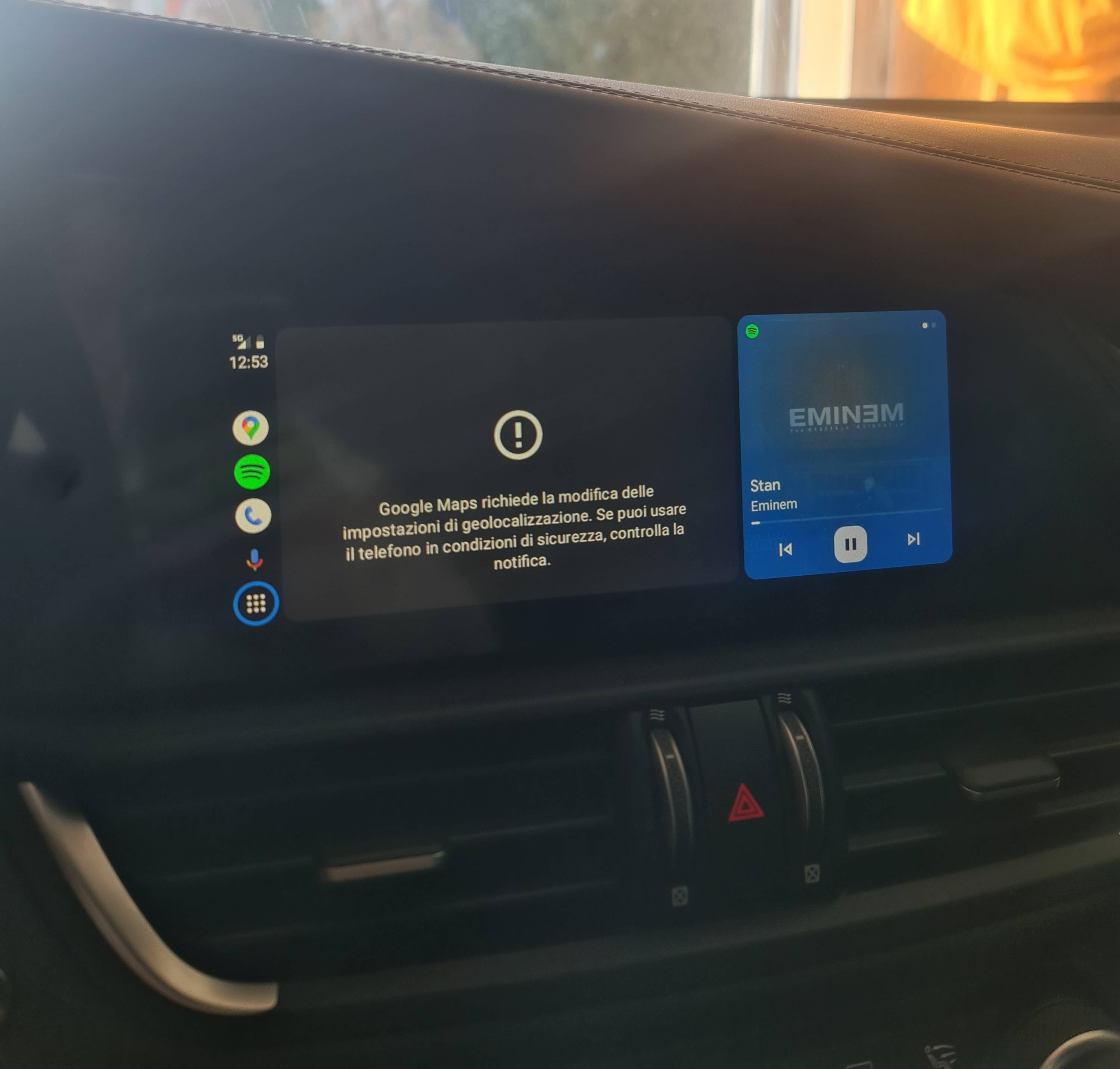

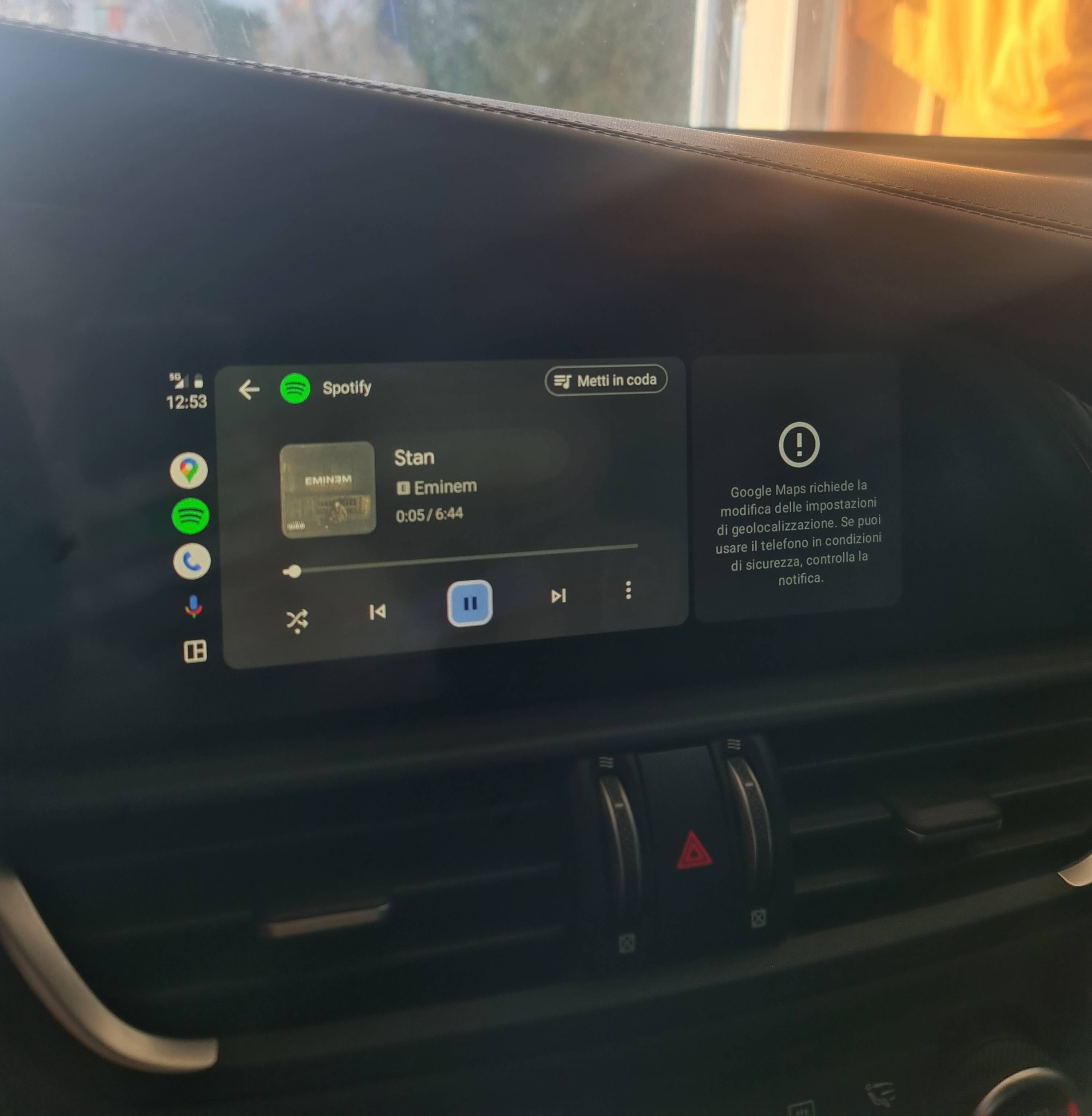

Confermo che con il modulo Carplay preso su Aliexpress sulla mia Stelvio 2019 dopo l'ultimo aggiornamento del telefono ad Android Auto Coolwalk riesco a vedere Google Maps sia in split che in full screen 8.8", ma questo perchè collego il modulo esterno. Per quanto riguarda la speranza di riuscire a sfruttare tutto lo schermo su vetture MY19 e precedenti e senza alcun modulo aggiuntivo, mi sentirei di dirvi che le speranze sono prossime allo zero, considerando che Alfa probabilmente non rilascerà alcun aggiornamento per rimuovere questa limitazione...

Esatto, con i vari moduli aggiuntivi avrai uno split screen.
Dopo l'ultimo aggiornamento di Android Auto, col mio modulo esterno Carplay riesco a vedere se voglio alcune applicazioni in full screen; non ho provato con tutte ma per Google Maps posso di certo confermare che funziona ed è una bella comodità
yes, con il modulo aggiuntivo anche le mie mappe sono visualizzabili in full screen. Le altre App no.
invece usando l'infotainment originale senza moduli @lovAR non è possibile togliere il logo e quindi avere full- o split screen. Il motivo è proprio il Software delle nostre Alfa. Google purtroppo non può farci nulla.
Una volta ho mandato pure una mail al servizio clienti Alfa e ho solo ricevuto una risposta molto generica che purtroppo aiuta ben poco 🙃 Con le MY20 questo problemino lo hanno risolto. Peccato, perché dal punto di vista della programmazione secondo me sarebbe poco codice da cambiare visto che Apple Car Play è in full screen senza problemi.
