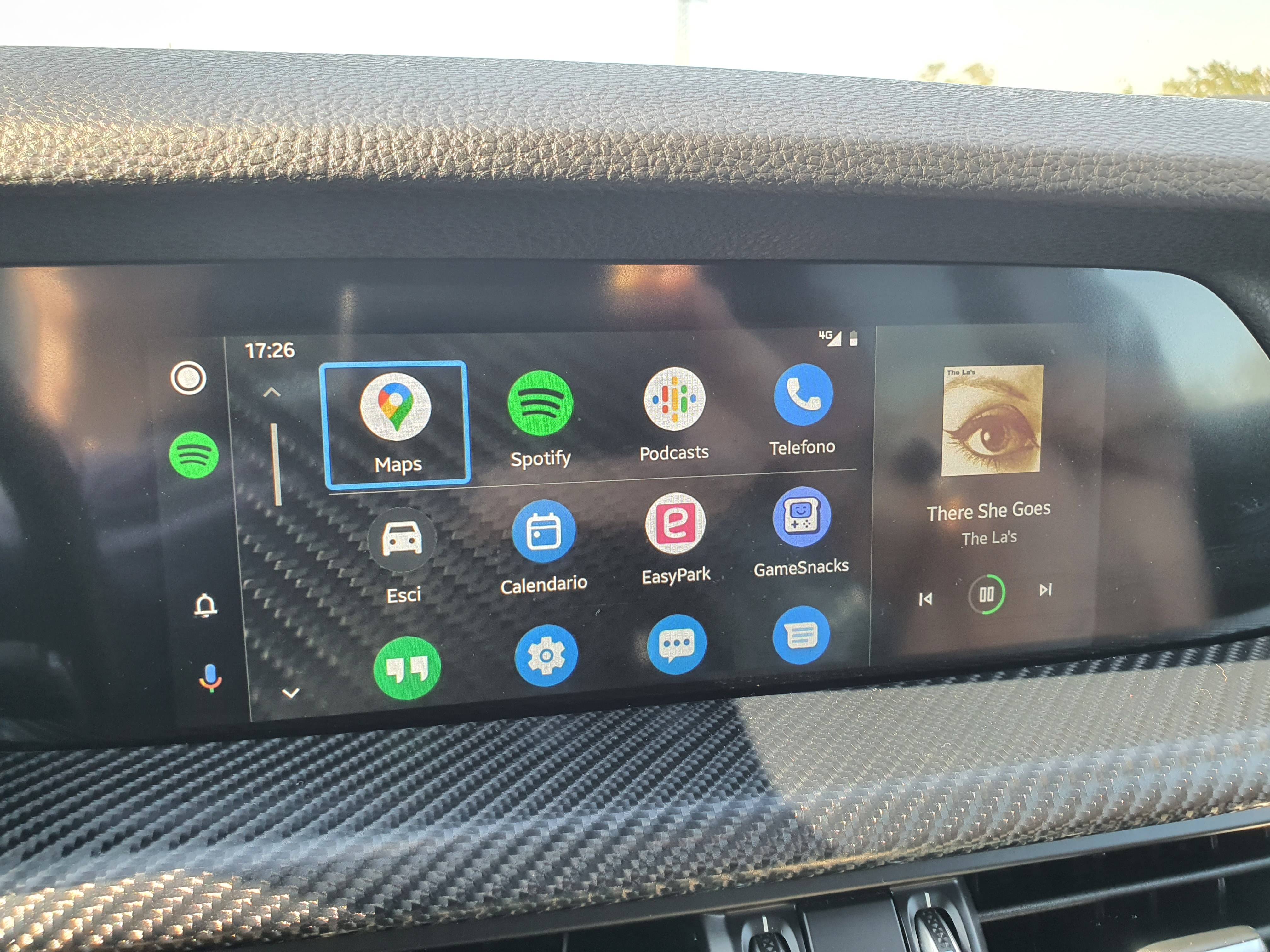

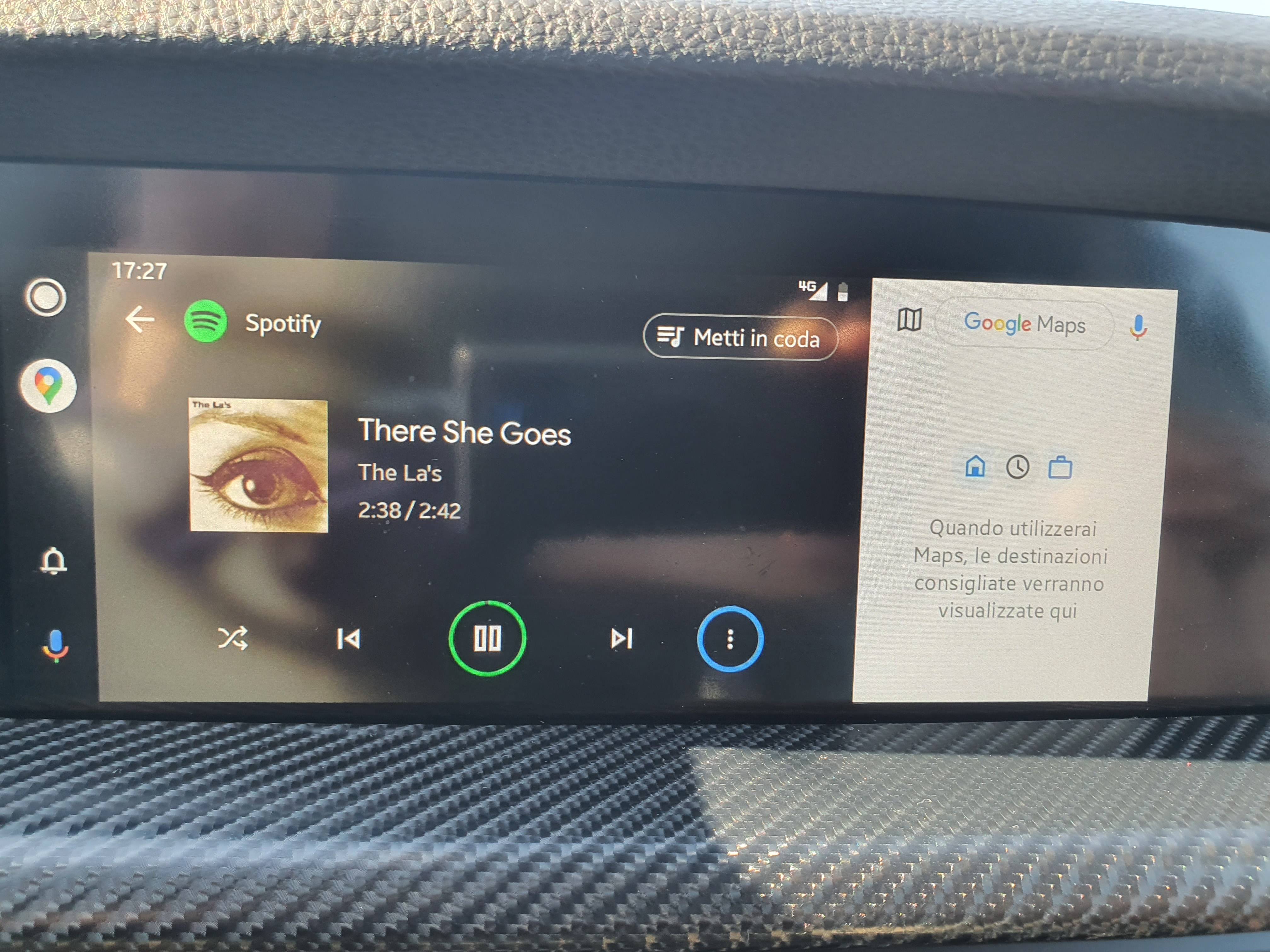

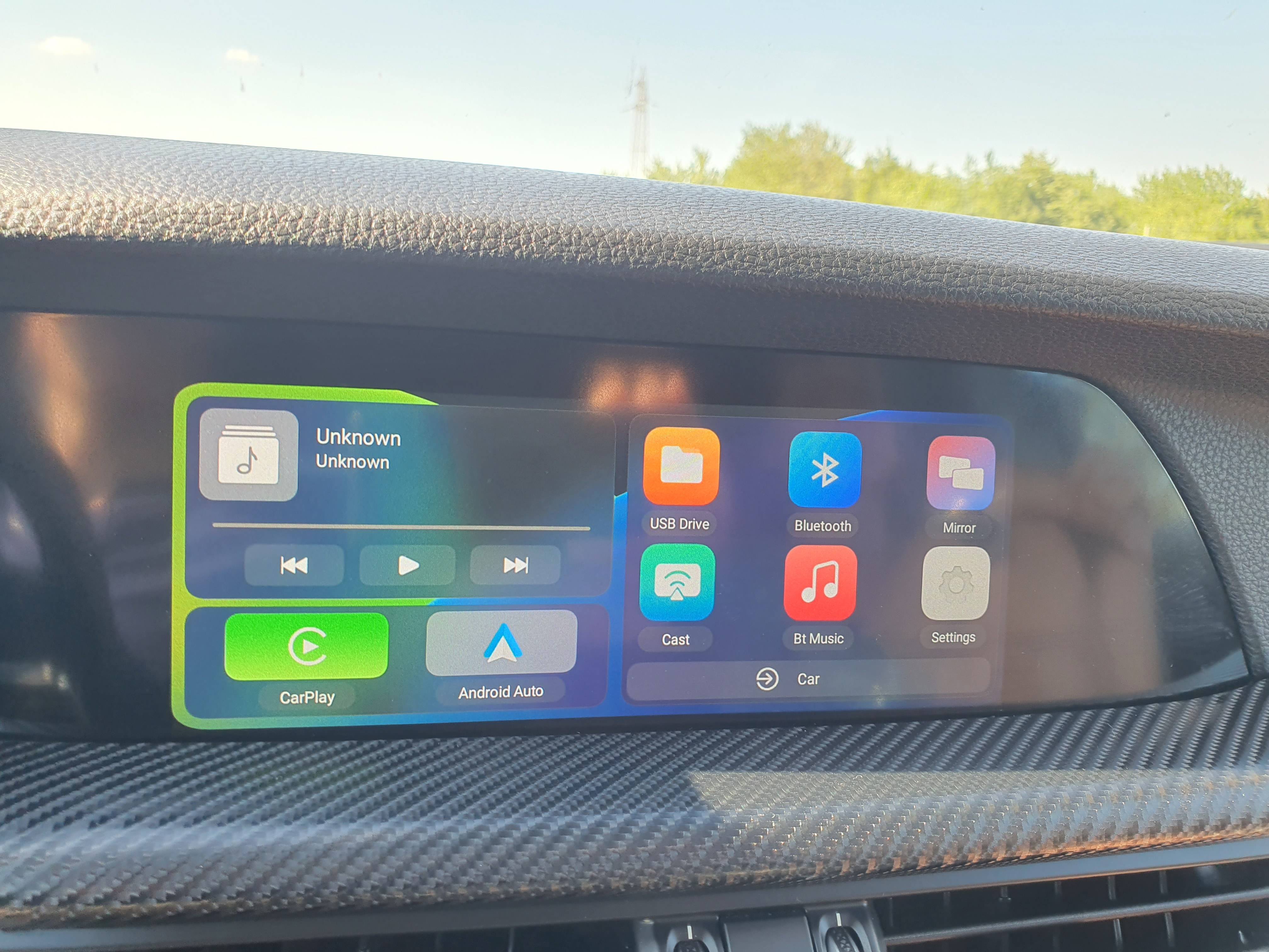

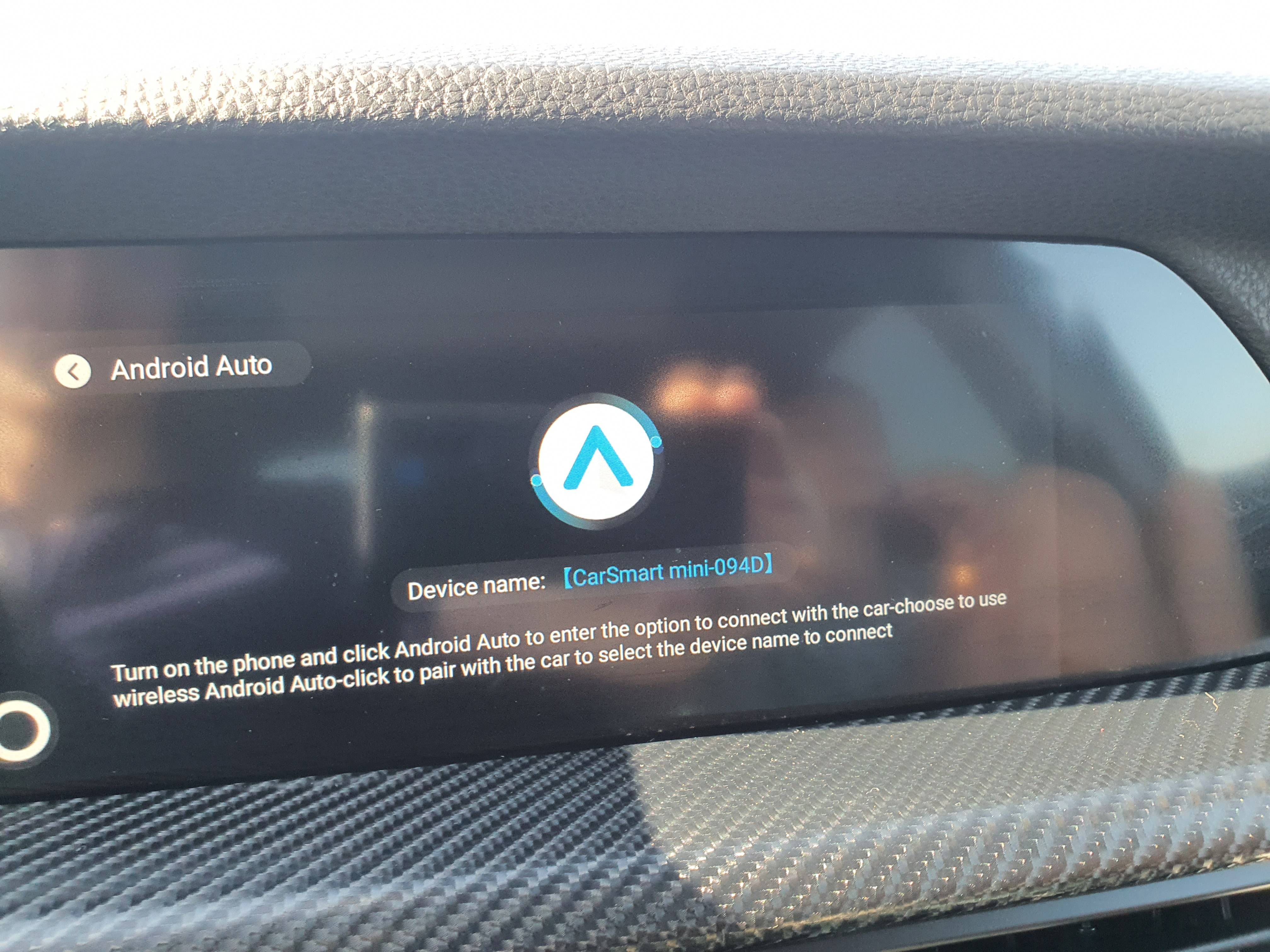

Grazie per le foto! Molto interessante. Quindi puoi confermare che se ti connetti tramite cavo originale tu hai il logo Android Auto? E con questo Adapter praticamente carica questo software differente e puoi aprire AA in full screen.
In generale come ti trovi con fluidità e reazione di AA? E puoi connetterti tramite Bluetooth con l'infotainment alfa originale per le chiamate che poi vengono anche mostrate sullo schermo nel cruscotto?

Confermo che con radio originale connessa con USB al telefono Android ho il logo Android Auto non rimovibile. Con questo adattatore non c'è il logo, in modalità Android auto tutto lo schermo è utilizzabile anche se è in split permanente (musica + mappe o altro). A memoria forse al primo collegamento sono riuscito ad avere Google Maps full screen ma non posso garantirlo, ora lo split screen è permanente.
Quindi AA non è in full screen, è in split screen con 2 applicazioni alla volta. La fluidità è ottima e posso connettere Bluetooth con infotainment originale, mi pare però che a dispositivo attivato le chiamate le gestisce Android Auto di questo dispositivo e non quello della radio, che comunque puoi selezionare se serve.
I problemi che ho riscontrato finora sono due (per me non gravi):
1) Non riesco a capire con che logica il dongle rimanga attivo: se lo collego la prima volta si attiva e fuziona, ma se spengo e riaccendo la macchina talvolta lo trovo attivo altre volte devo sconnetterlo e riconnetterlo ad USB per farlo apparire... C'è qualcosa che mi sfugge o è un bug che forse risolveranno con qualche aggiornamento software.
2) Non funziona l'assistente vocale dal tasto del volante, ma funziona perfettamente se con il controller dell'infotainment seleziono l'icona corrispondente sul dispositivo. Il riconoscimento vocale è eccellente.
La cosa che mi piace è il mirroring dello schermo, funziona molto bene con YouTube, devo provare con Netflix e altro ma non mi aspetto problemi.
La sigla del dispositivo è Z6 CP-300, è decisamente molto nuovo (Android 11), le funzioni video sono supportate con Screen Mirroring ma non direttamente da Apps come invece succede con la sua versione precedente basata su Android 10 (che ha app Youtube e Netflix ma non Screen Mirroring). Girando in rete ho visto che esiste una famigerata versione CP-308 che oltre a tutte le feature del CP-300 ha anche appunto Youtube, Netflix ed una presa HDMI che non so se sia in output o in input.
Spero di essere stato utile, se scopro qualcosa in più lo posto qui, sono ancora in fase sperimentazione :)

comunque il tutto funziona così: il dongle viene riconosciuto come un iPhone e quindi avvia apple car play, che però è questo software modificato. Quindi dovresti poter controllare tutti i menù con la manopola...dovresti!
