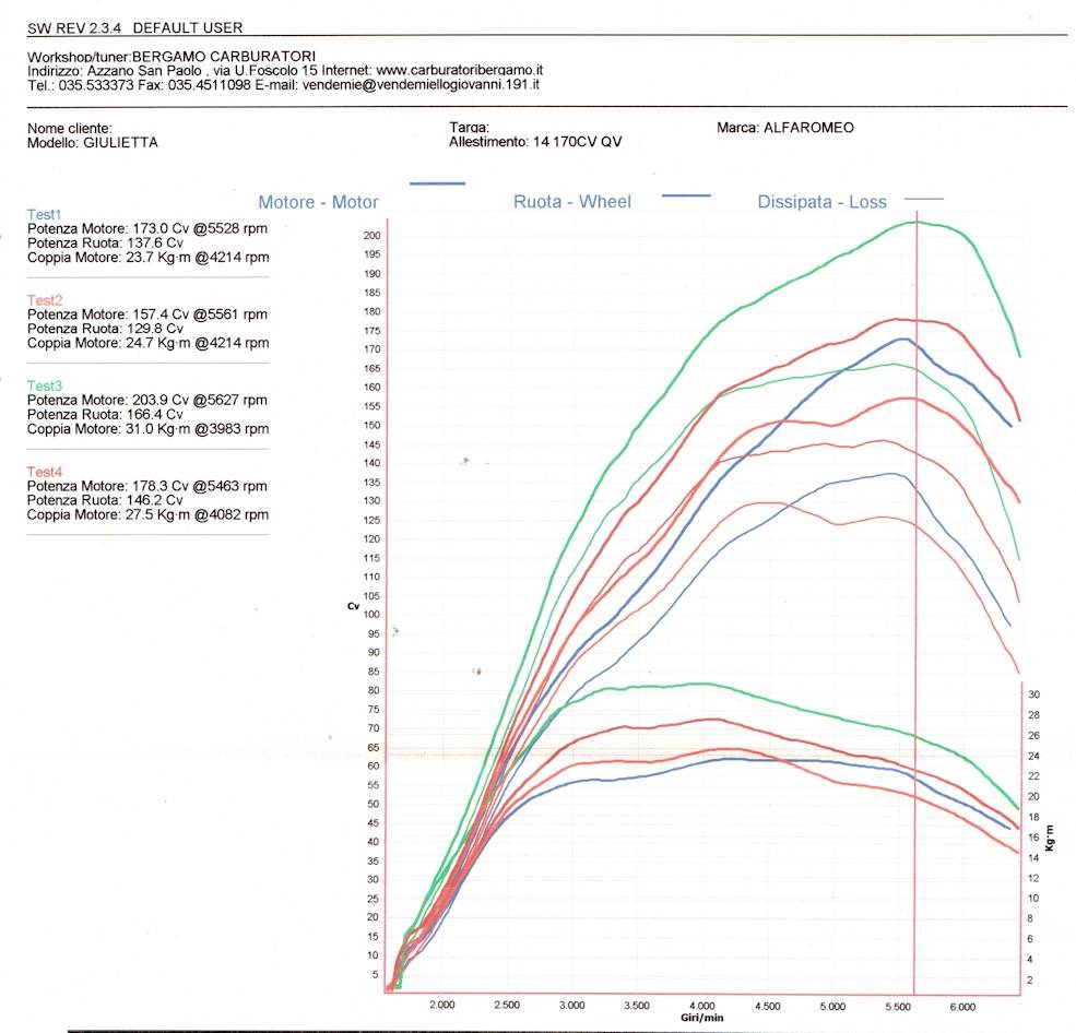

Ecco altri n. 2 grafici di rilevazioni al banco x il 170 cv benzina :

Questa sera ho fatto la prova di "prontezza Motore" come fanno a QR e cioè in 3 marcia da 30 km/h a 60 km/h e in D ho rilevato come miglior passaggio 3".62 , su QR per la QV 235 cv e per la Golf GTI davano 3".30 per entrambe ..... quindi credo che siamo nella norma per il 170 cv. Comunque a 30 km/h in 3 marcia il motore è a 1200 g/m quindi dovrei essere in 2 non in 3 , c'è poca coppia e si perde tempo tutto all'inizio.
