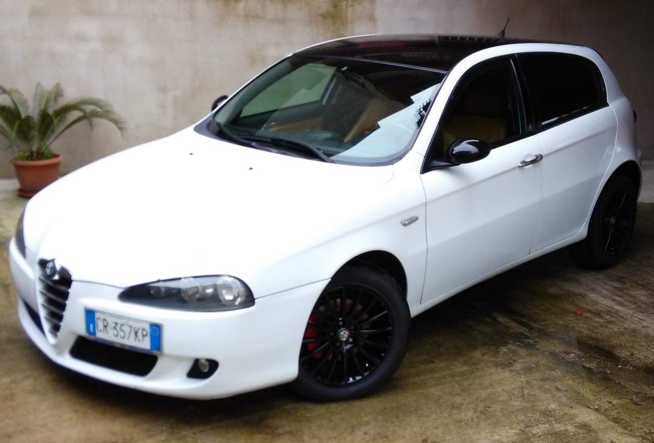

Salve, ho una 147 distinctive 1.9 jtdm 150cv.
Ho "dovuto" rimappare la centralina per annullare la valvola egr che mi dava errore sul quadro (il proprietario precedente l'ha annullata fisicamente ma dava errore, lui lo sopportava io no) quindi ho ridotto i consumi e aumentato anche i cv:22 per la precisione.
Adesso la macchina va come una dannata, fino a quando il tubo inferiore dell'intercooler non si è bucato,da allora l'auto fa più fumo e ha perso forza ai bassi giri.
Mi sono deciso di comprare i tubi in acciaio piuttosto che ricomprare quello in gomma, dicono che l'auto recupererà un pò di forza visto che quelli d'acciaio non si deformano con la pressione dell'aria.
Siccome ci ho preso gusto a fare modifiche all'auto, cos'altro si potrebbe modificare per farla svegliare di più senza esagerare con le spese?
Che volano potrei mettere visto che quelli originali sono sottodimensionati?

Salve, grazie a tutti per l'interessamento :)
Forse alcune cose del primo post non le ho esplicitate correttamente o le ho omesse comunque io la centralina l'ho già rimappata (mappatura abbastanza soft) ho aggiunto 22 CV, poi la frizione purtroppo l'ho già comprata nuona della valeo (penso sia originale): quando l'ho comprata non avevo intenzione di fare altri potenziamenti, invece il volano se non costa troppo vorrei cambiarlo con uno migliore dell'originale.
Per l'intercooler magari vedo se trovo uno della 156, ma quello della 166 (2.4) monta pure? se si lo recupero subito da una che è ferma :)
I tubi dell'intercooler sono quelli Fabrizi racing
Per la marmitta ho una Ragazzon con doppio scarico (non so altro) sarebbe utile comprare un down pipe?
Riguardo all'impianto frenante ho appena verniciato le pinze rosse e comprato le pastiglie nuove di tutte e 4 le ruote, non vorrei cambiarle :)
Ammortizzatori comprati nuovi a gas KYB

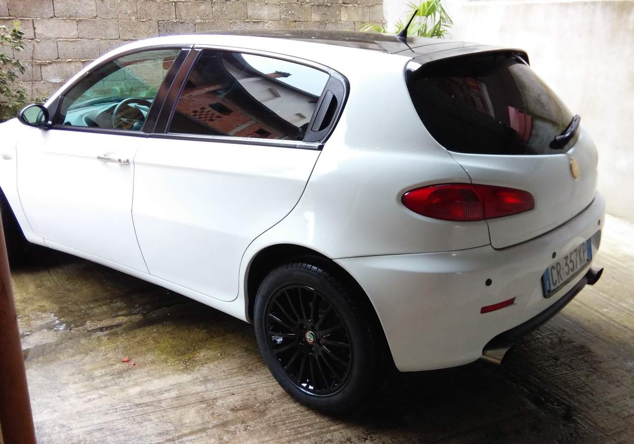

Vedendo la targa (ti conviene oscurarla quando posti foto!) probabilmente non hai DPF, semplicemente perché non erano di serie prima. Se è stato messo come optional lo devi considerare e valutare come procedere.
