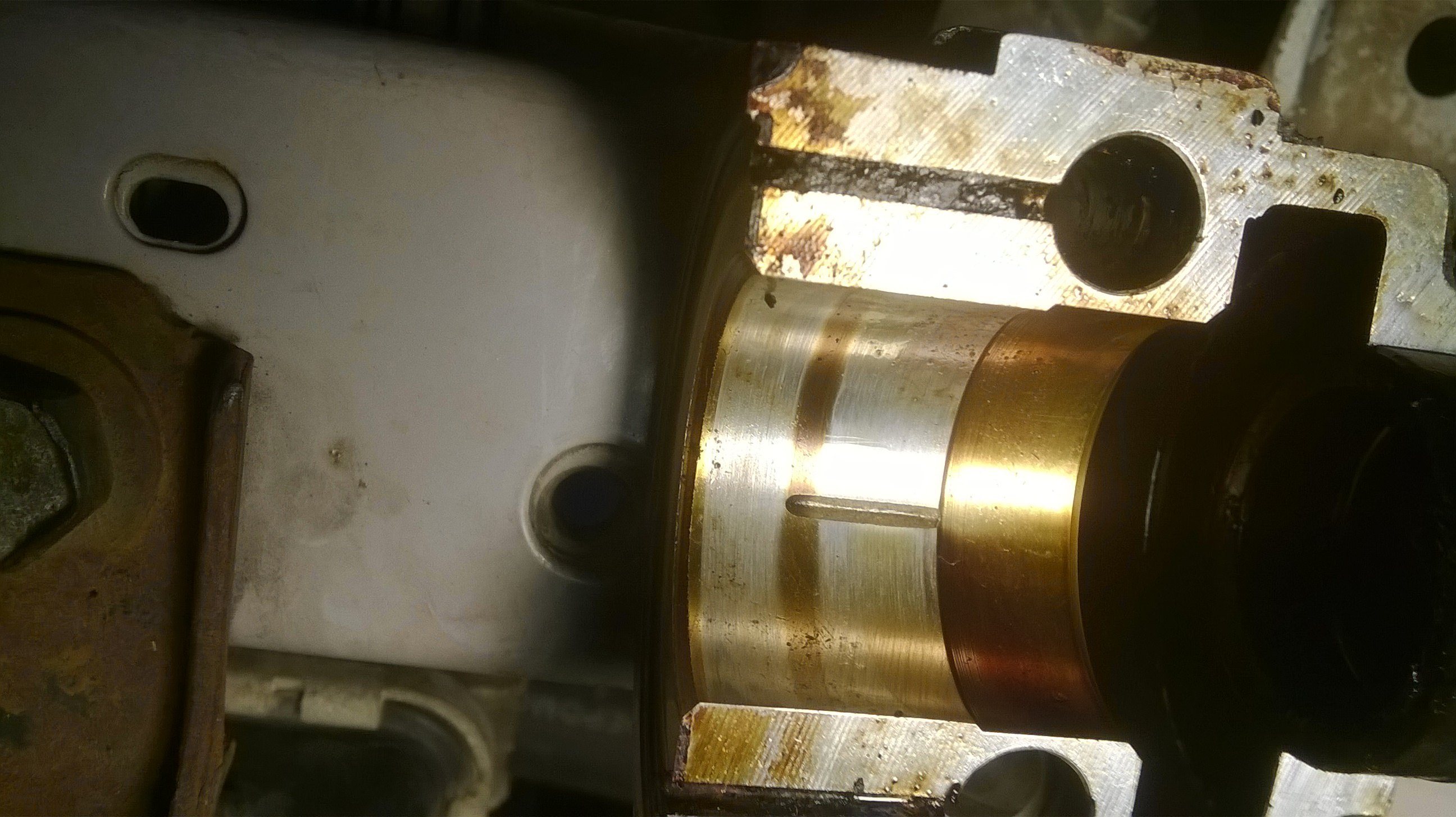

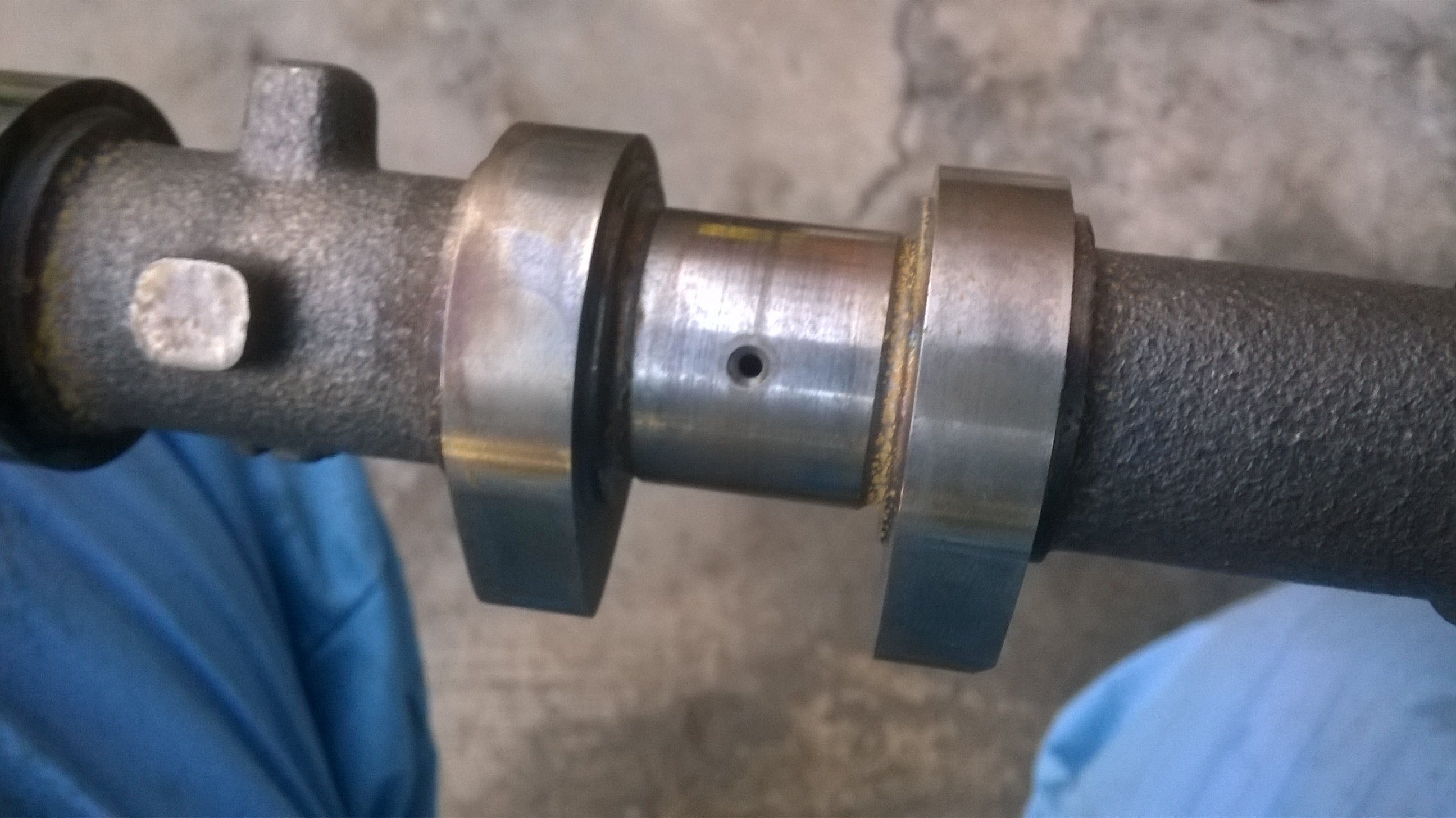

No , il boro ( come avevo scritto ) mi aveva eliminato le microrigature sul cilindro
che servono a trattenere l'olio , è con il teflon che sulla Corolla mi aveva tappato
i canali dell'olio .
Per i danni che mi aveva fatto il boro ( vale anche per il tungsteno ed altri additivi che
si fissano termicamente ) purtroppo non credo di aver più quelle immagini delle pareti
dei cilindri visto che il motore alla Paseo me lo aveva smontato il meccanico in officina ,
le immagini dei condotti dell'olio tappati dal teflon sui castelletti degli alberi a camme
le dovrei avere ancora sul PC di casa , domani magari vedo di tirarle fuori .

Forse non mi sono espresso bene , i vari additivi li ho usati su motori diversi e mai mischiandoli .
CPL usato su Rover 220 e su Toyota Paseo
Teflon Su Toyota Corolla
Sono andato a rivangare discussioni di 7 anni fa in cui se ne era largamente discusso e la più completa
che ho trovato è questa , eravamo già noi a discuterne .
additivi anti-attrito per olio motore
Non sono però riuscito a trovare la discussione in cui M@urizio aveva postato una foto
di un cilindro dopo un uso prolungato con il CPL .
Inizialmente ne ero entusiasta anche io per le prestazioni che dava ma dopo 40/50k km ho trovato
il conto da pagare .
Per quanto riguarda il teflon se lo volete usare smontate prima il motore e rimontatelo
lavandolo a fondo in modo che ritorni pulito come se fosse nuovo , altrimenti il teflon si
mischia con i sedimenti che non si scaricano mai completamente , neanche con gli
additivi pulenti ed i risultati sono questi :
Io vi ho dato il mio consiglio per le esperienze che ho avuto poi ognuno
è libero di fare le proprie esperienze da solo ;)
