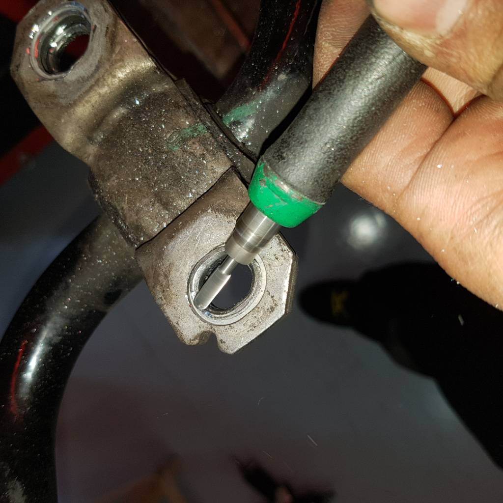

A cambiare quelle della barra " bene " ci vuole tempo .. ce da togliere la ribattitura mettere i gommini e risaldarle . Ma finalmemte la barra " funziona " non è piu inchiodata !
Reazioni: kormrider e None
Ribatutti . Ce sa levare il bordo interno della ribattitura . Senza pero eliminarlo completamente . Poi scomposto si sbava il bordo rimasto lasciandolo come invito per il rimontaggio . Poi ai ricompone montato sulla barra . E ho dato 2 punti di saldatura per tenerlo chiuso perche forzava molto ad aprire . E non volevo diventare matto a montarlo in macchina . Difatti è stato semplicissimo .

Non ti spaventare! Io l'ho fatto da solo nel garage. ...trova solo un meccanico che abbia un po' di pazienza , una saldatrice e la sappia usare !
