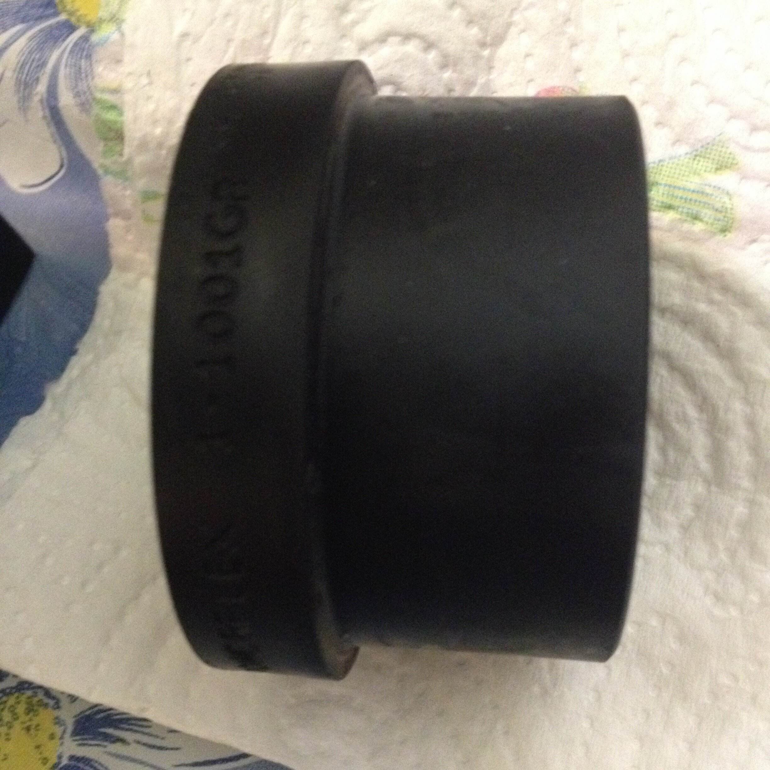

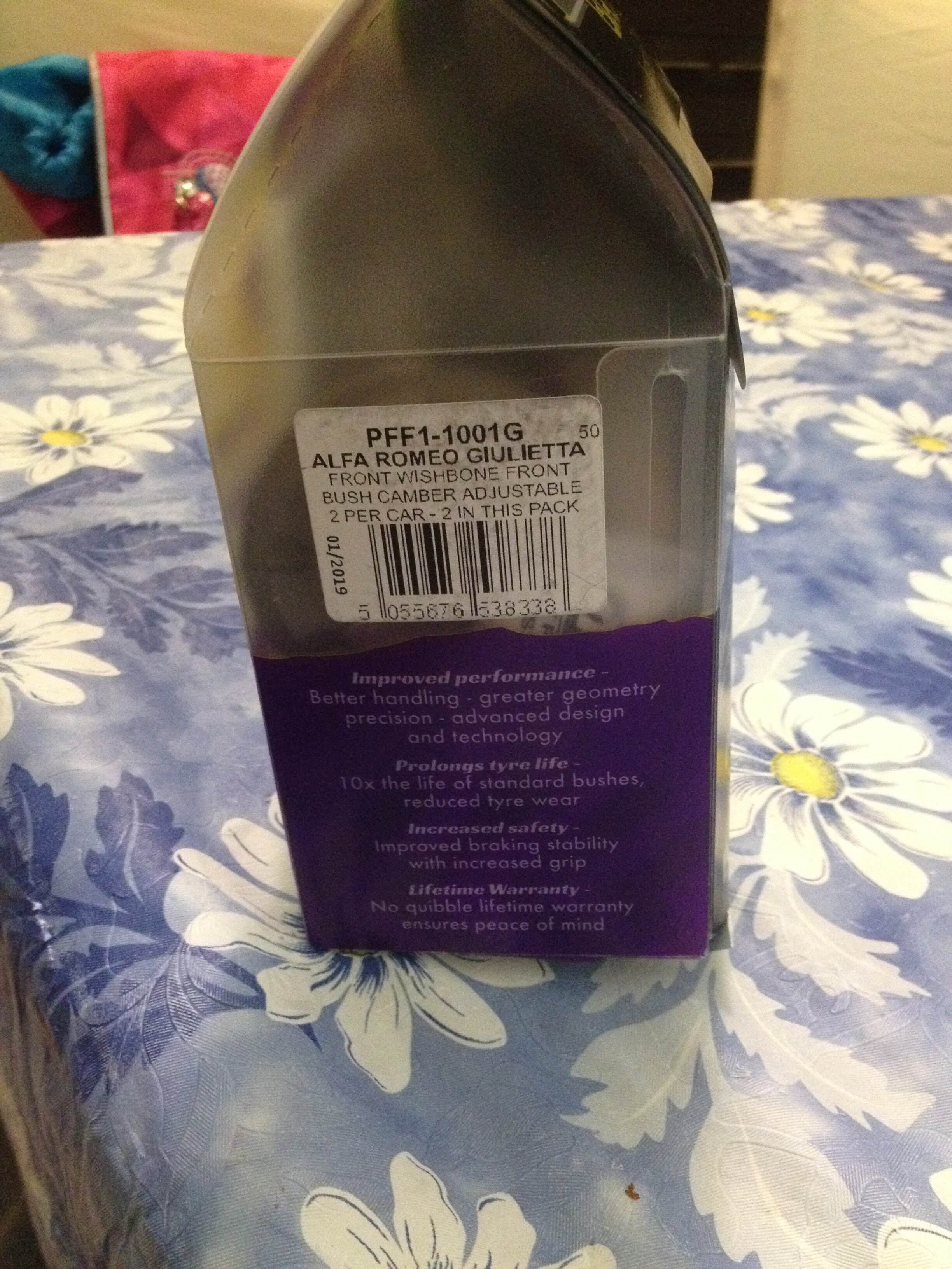

Dopo un mese dall'ordine finalmente mi sono arrivate solo che quelle con camber aggiustabile nonostante dentro la confezione con codice giusto PFF1-1001G sono nere invece che viola... Qualcuno che le ha prese sa dirmi se sono così? Se mi han mandato le black è un po' un casino perché non vorrei poi che siano troppo rigide...
Se riesco a caricarle queste sono le foto
