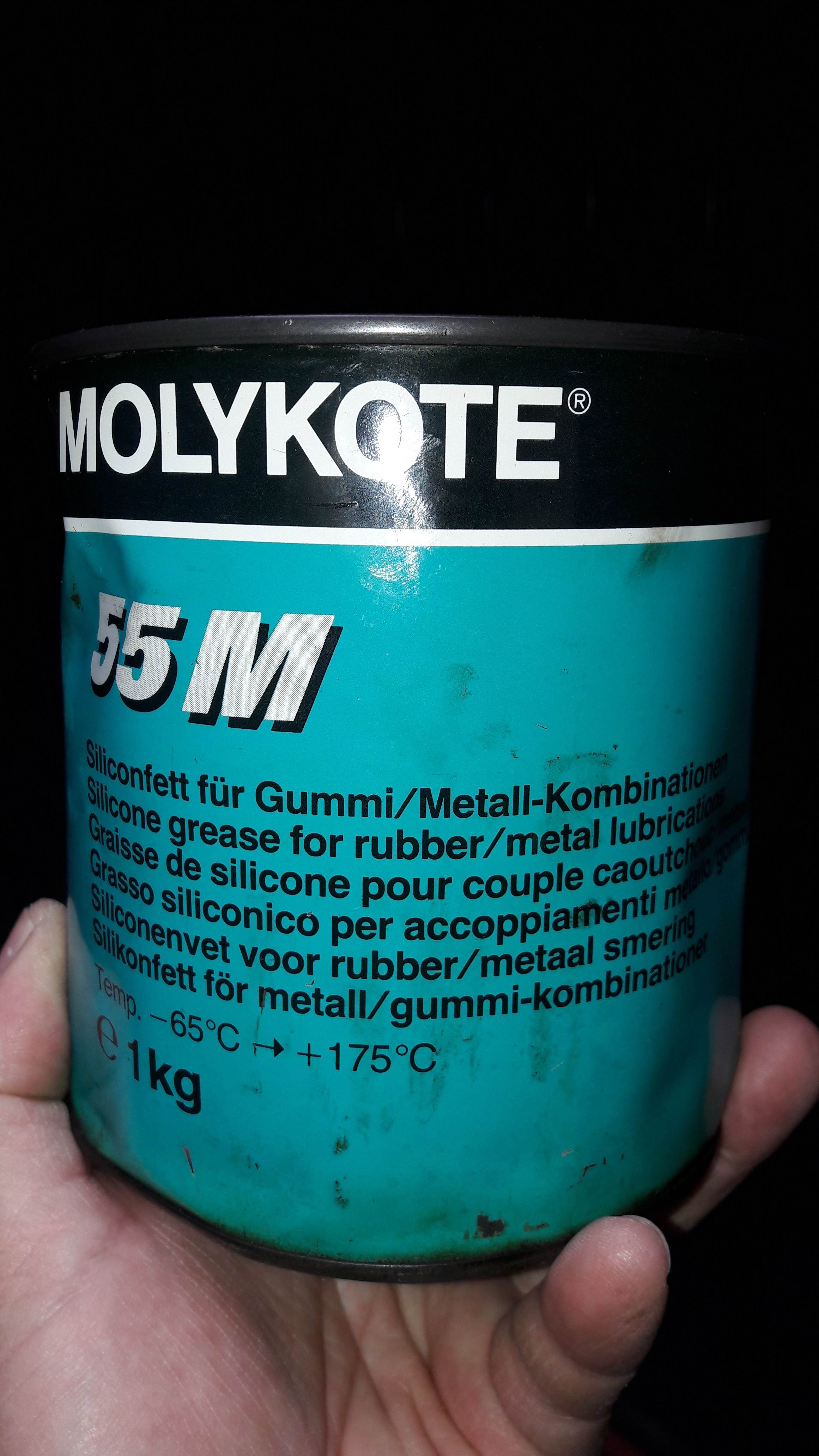

Io uso tutt'ora questo che ti posto, @Jos86 , ma non è antirumore, è solo un lubrificante per accoppiamenti gomma-metallo, inoltre la marca che ti ho indicata, produce ottimi prodotti di livello professionale.

Ciao. L' hai usata per il montaggio powerflex?
#184
No, l'ho usata per il normale ingrassaggio delle boccole di serie, ma conosco questa pasta, si usa in ambito professionale, io non ho problemi di rumori, ma se ne avessi acquisterei con una certa fiducia , quella del post.
