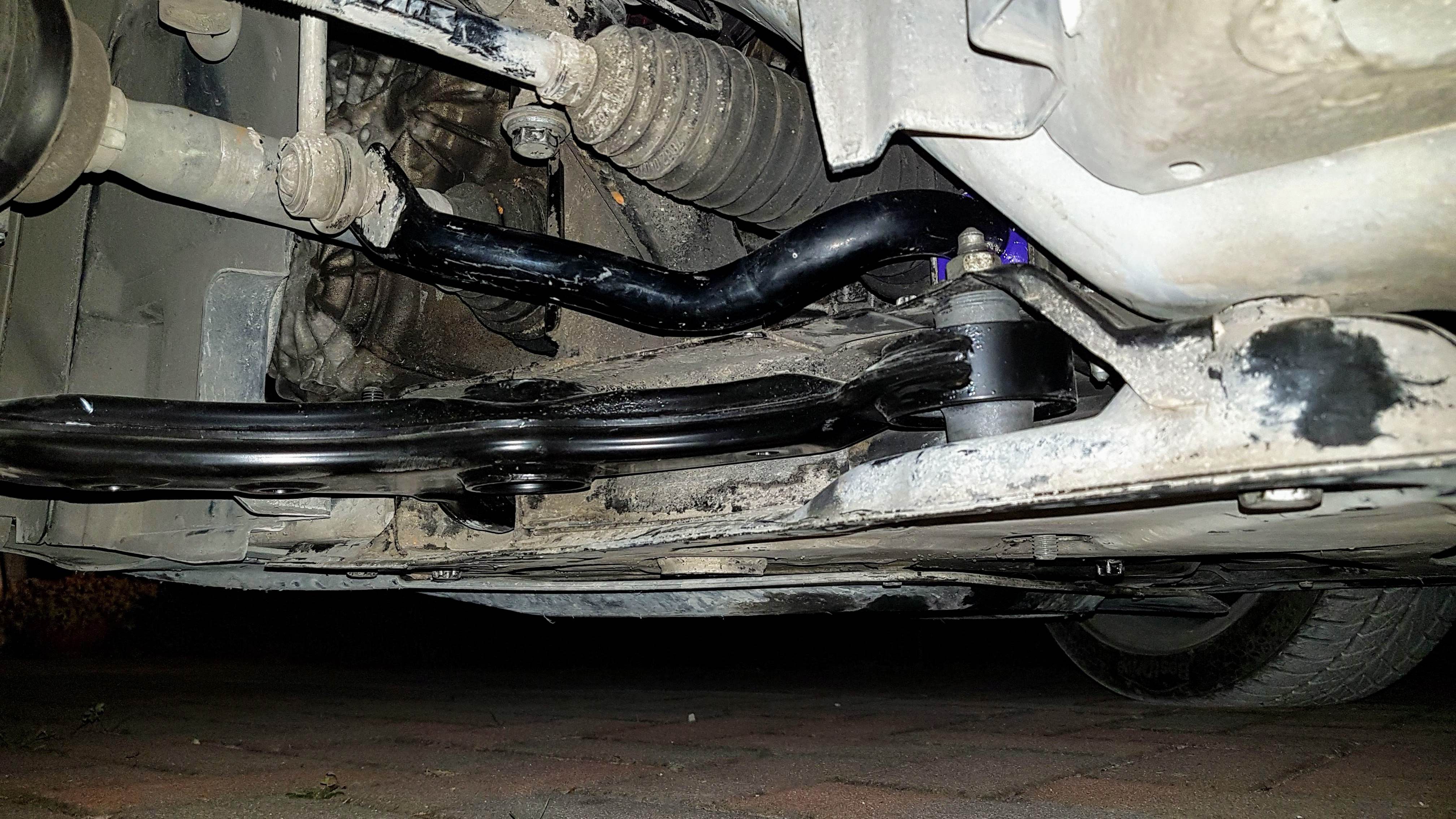

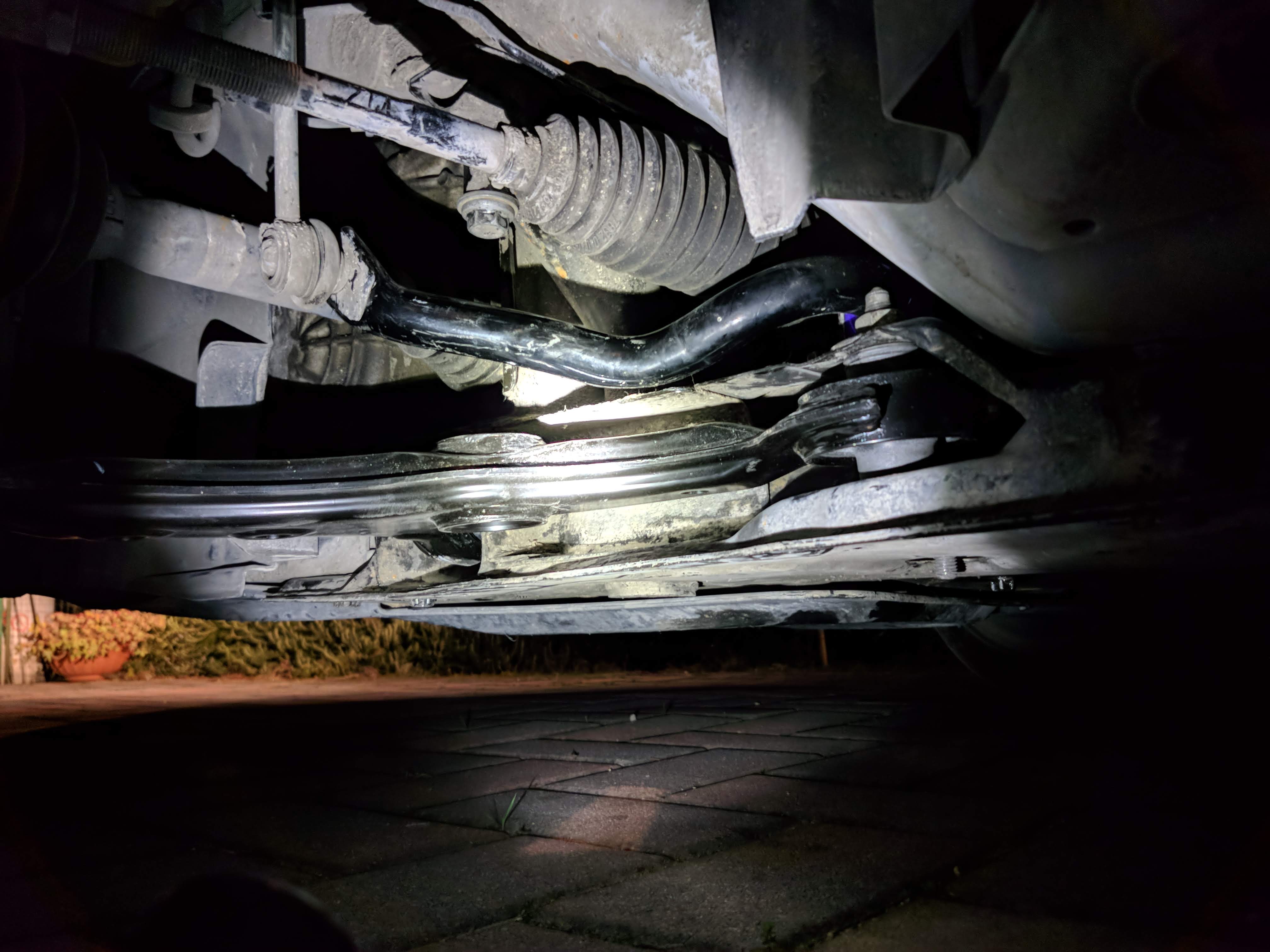

Una cosa . Mia recensione personale di 2 cose che non riesco a capire ... sopportare .
1 i gommini barra originali sono talmente inchiodati che la barra non si sposta dx sx . ... se monti i pw invece si muove .e questo non va bene . Ci sarebbero da fare 2 collari che stringono la barra e che si appoggiano al gommino per tenerla guidata . E qui la prima cosa che powerflex ha fatto a cazzo . O saldare un labretto di guida come molte barre hanno . Perche se la barra si muove puo sbattere sulla culla . E dico bha ....
grazie Zio dei tuoi consigli, ma il principale dubbio veniva da questa tua recensione, hai aggiornamenti in merito?
io di sicuro non modifico la barra, che tra l'altro mi è stato sconsigliato.

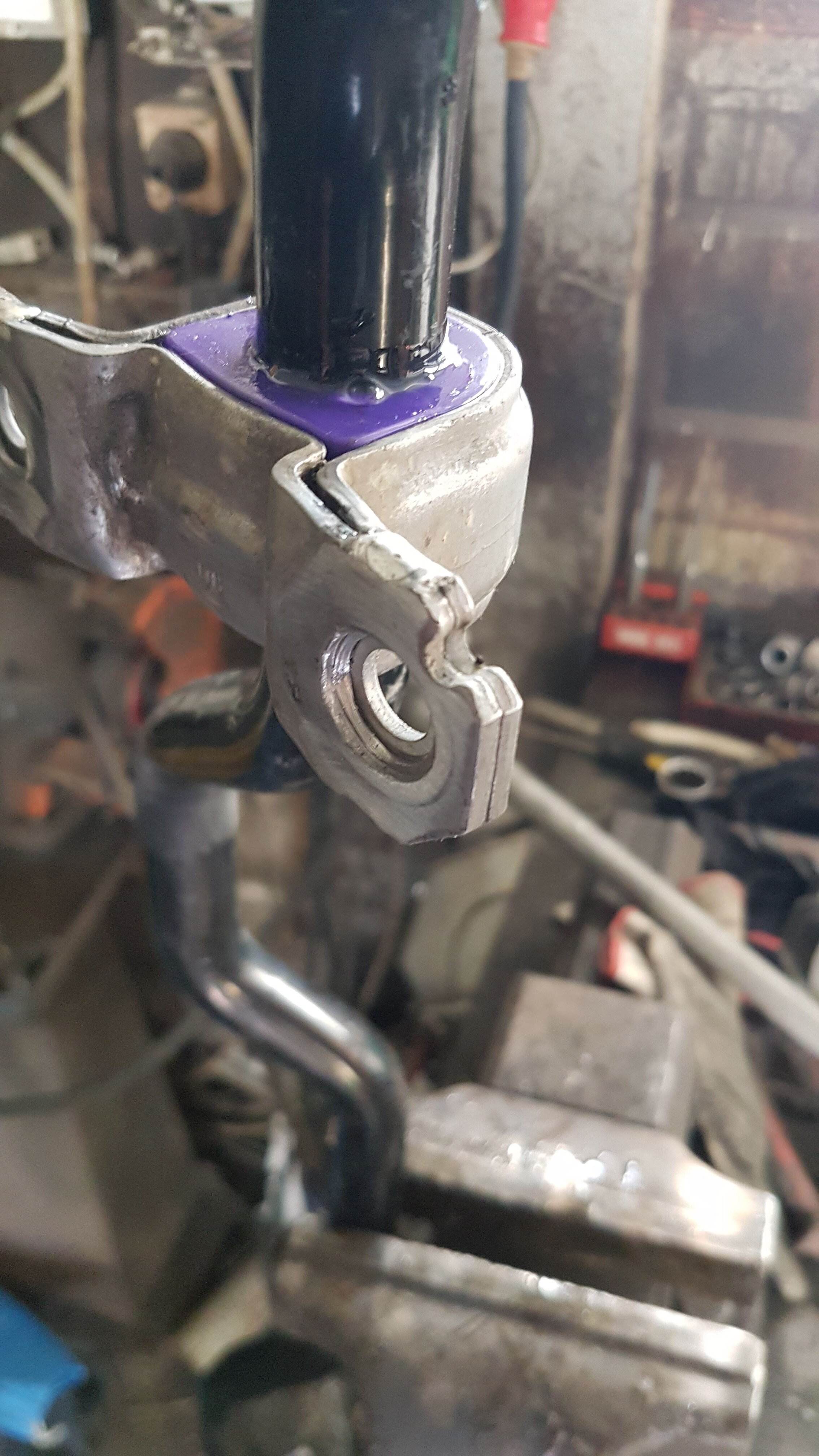

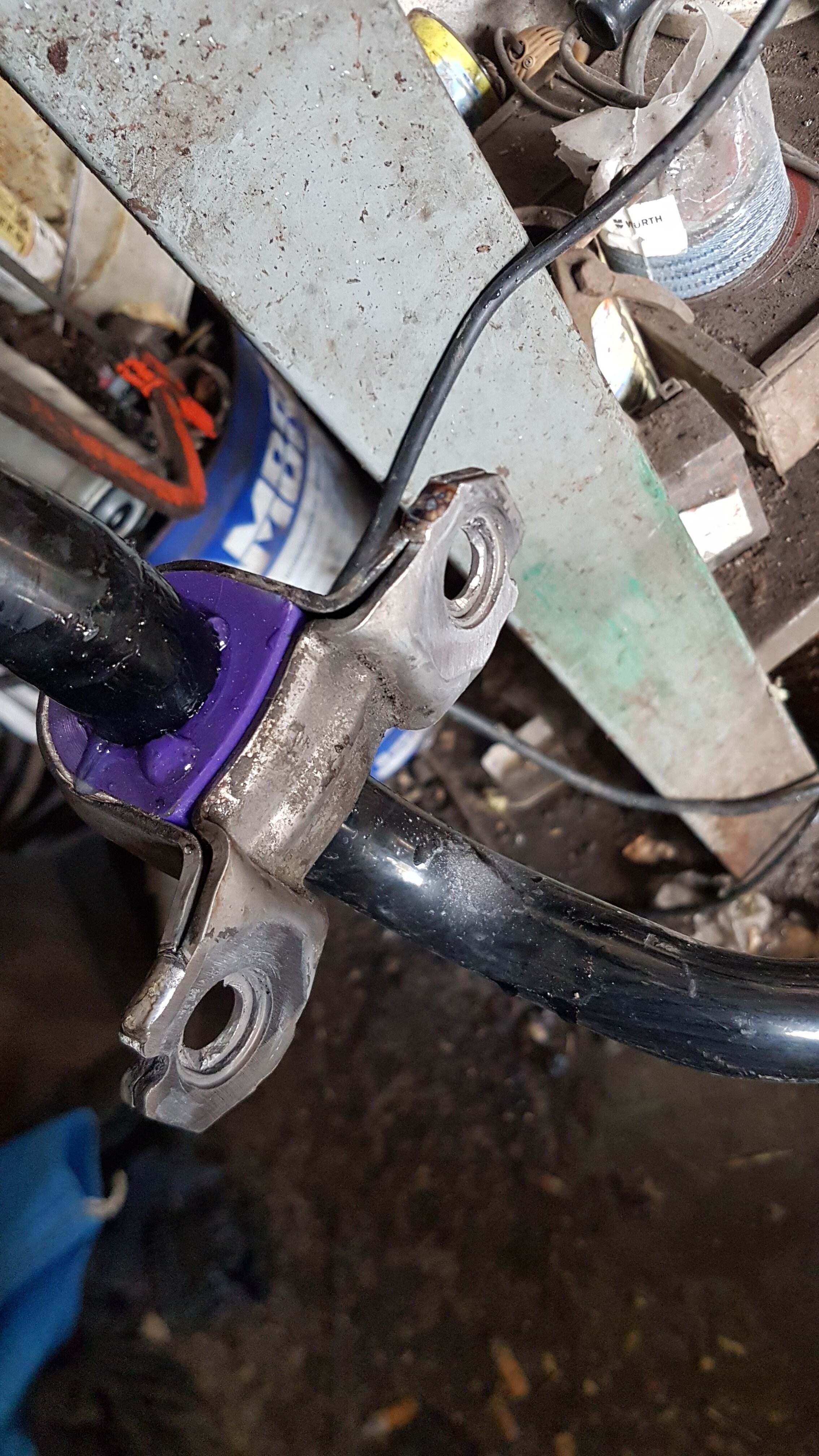

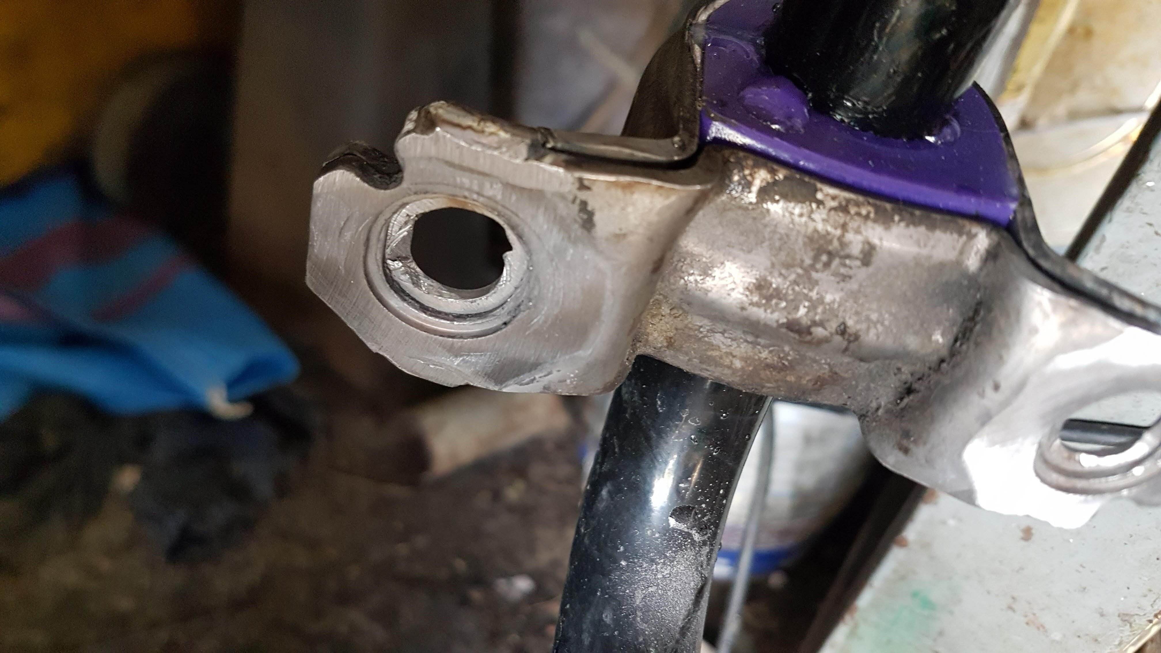

anche se il gioco non dovrebbe essere dannoso, proverò comunque ad eliminarlo: proverò con dei collari. ho trovato ispirazione da google immagini, qualcuno lo ha fatto su una 166
#208
Ho già costruito dei collari per bloccarla. Ma non li ho ancora montati. Abbracciano la barra e la bloccano in posizione
Reazioni: mru55 e None
