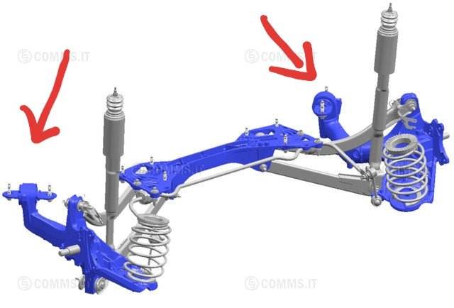

Powerflex giulietta finalmente realta !!
Si . Sistema ridicolo . Si mollano 2bulloni del braccio e a mano si sposta la ruota .
La coppia di bulloni in figura?
Con testina ant intendo la testina che va sul mozzo dove si regola la convergenza . Piu e inclinata piu si ha effetto bump steer cioe la convergenza si muove in estensione compressione del ammortizzatore . Per diminuire questo fenomeno indesiderato si porta la testina in posizione statica parallela al suolo cioe a 0 °
