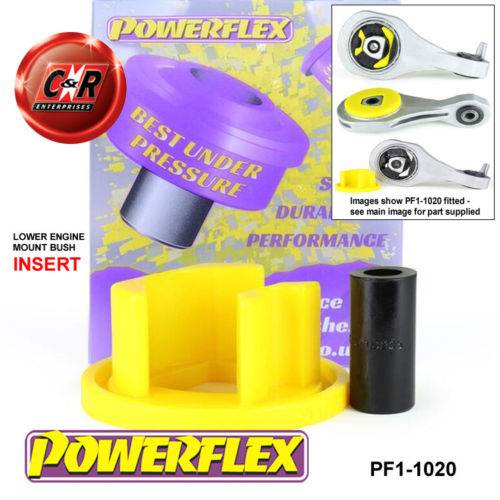

grazie per le info..ho comprato anche io i powerflex viola per l'anteriore, e mi è venuto il dubbio se installare o meno anche il rinforzo del supporto motore, che allego in foto. Qualcuno lo ha messo?va smontata molta roba per accedere al supporto?la mia è 2.0 jtdm
