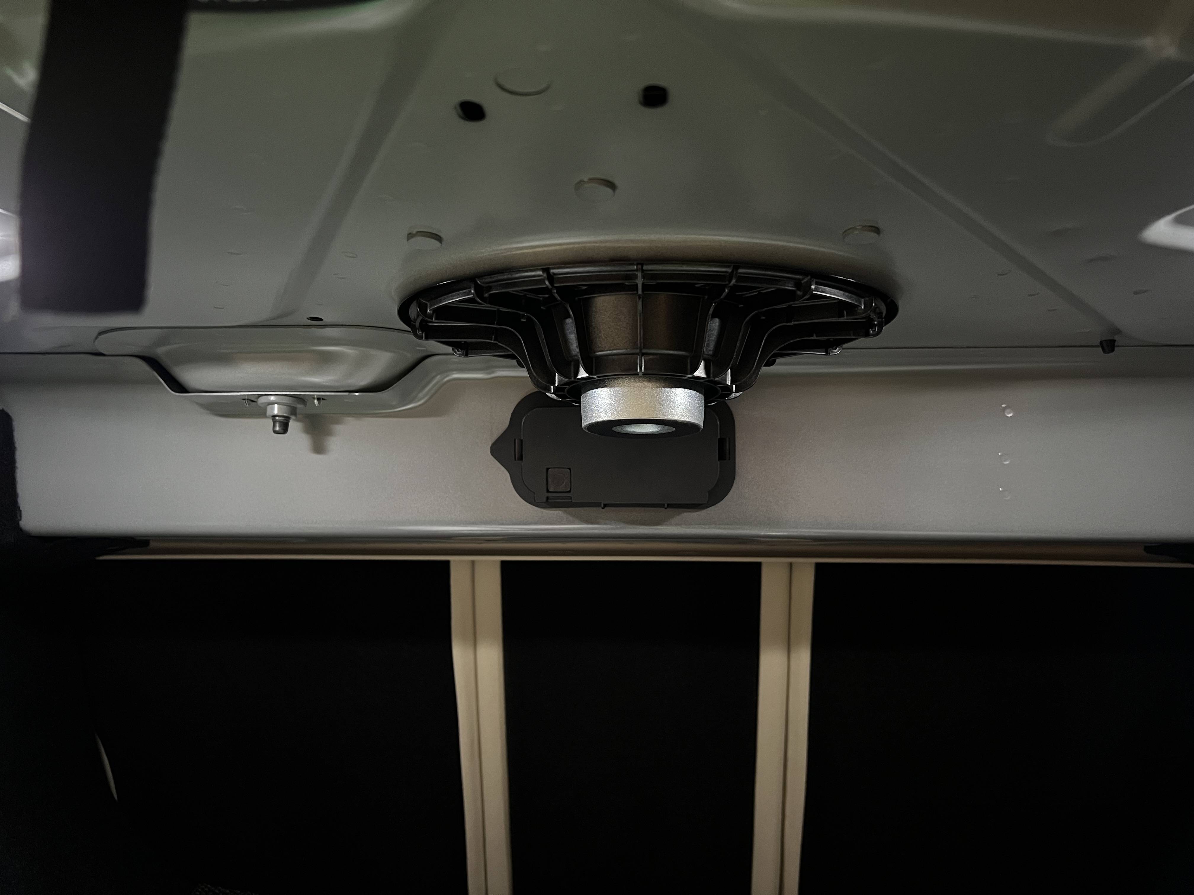

Ho visto che c'è la predisposizione per il subwoofer dal cofano, guardando in alto. ho una plastica ovale che dovrebbe essere in sostituzione del subwoofer. Non ho ancora capito però se ci sono gli attacchi e dove dovrebbe essere collocato eventualmente l'amplificatore per capire la fattibilità dell'opera.
Di serie è montato sotto la cappelliera

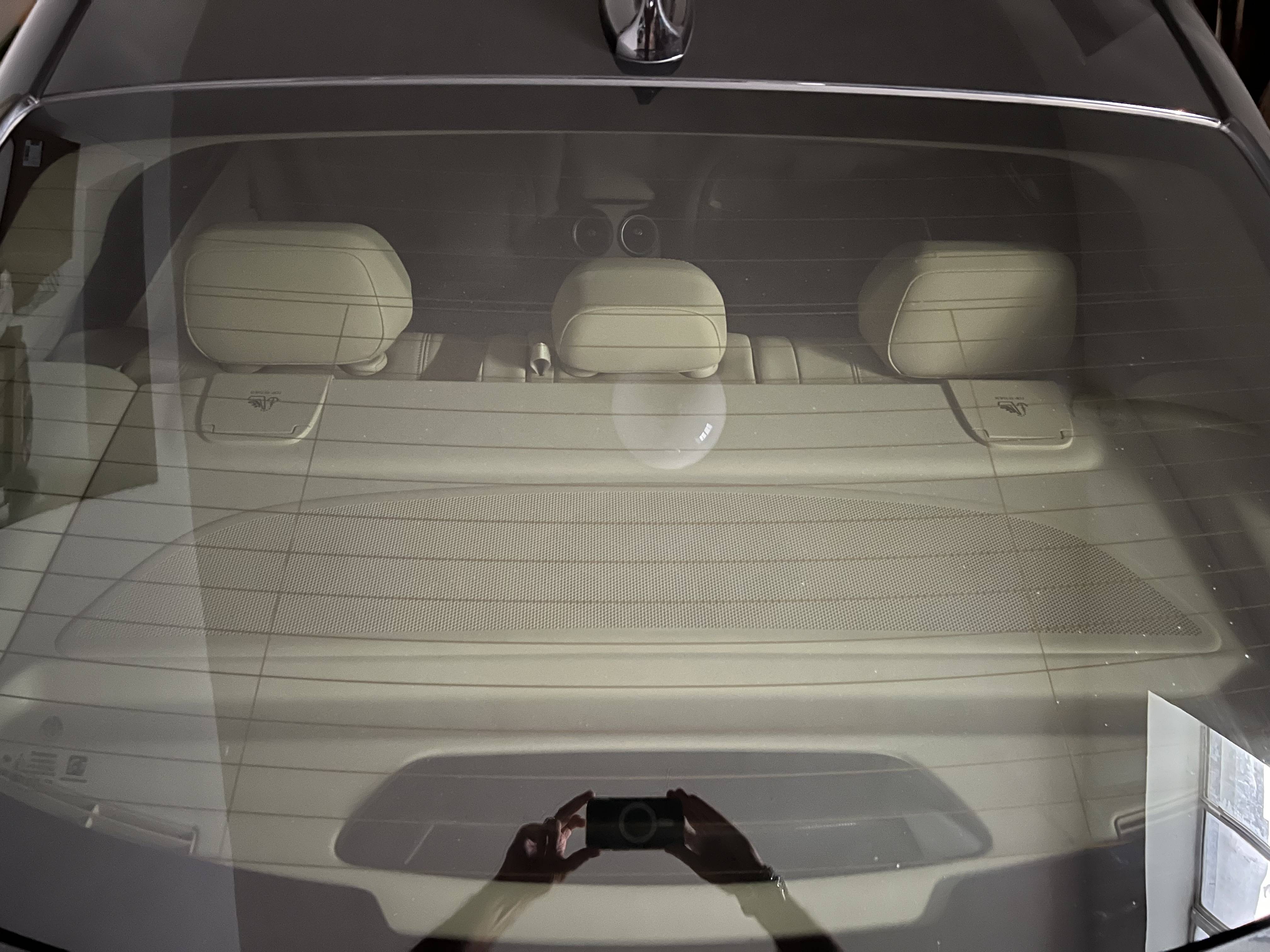

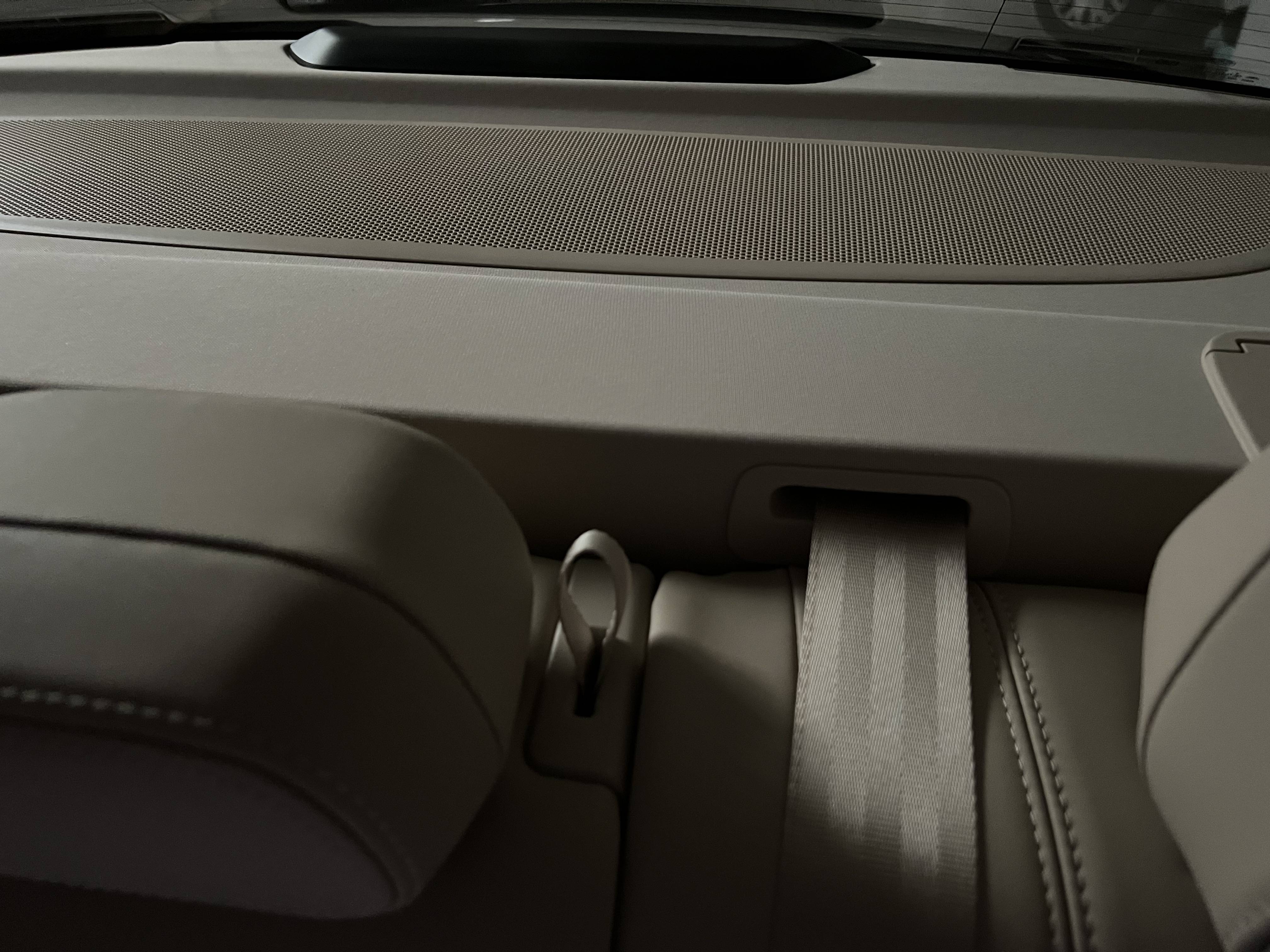

Ecco le foto, spero possano aiutarti

Da quel che è scritto qui, il buco nel fondo della cappeliera c'è.
