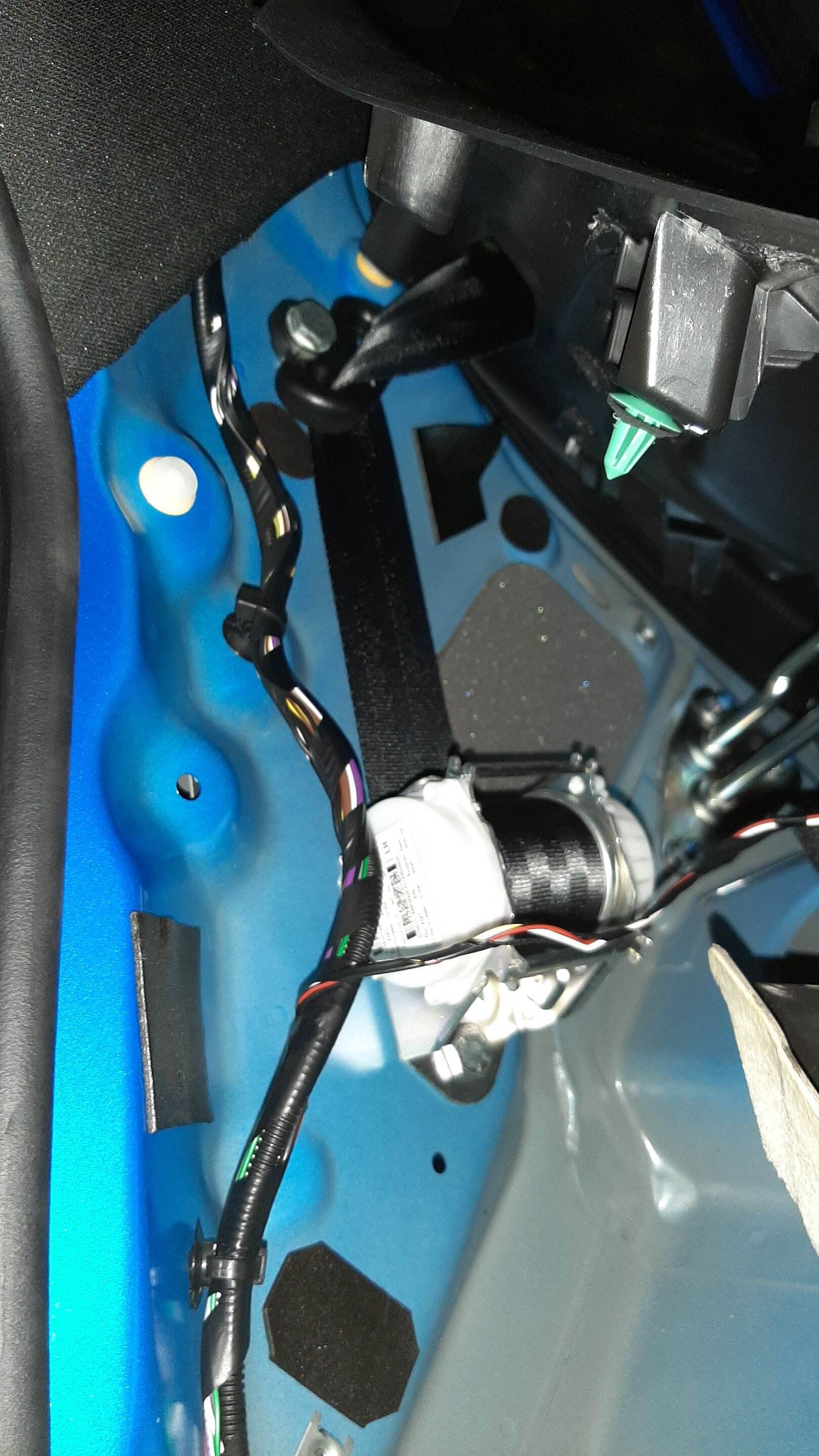

Molto strano
Magari è nascosto dentro il fianchetto sinistro e nastrato per evitare rumore...
Controllerò dietro il fianchetto se ci sono i cavi.Al limite farò io il cablaggio.

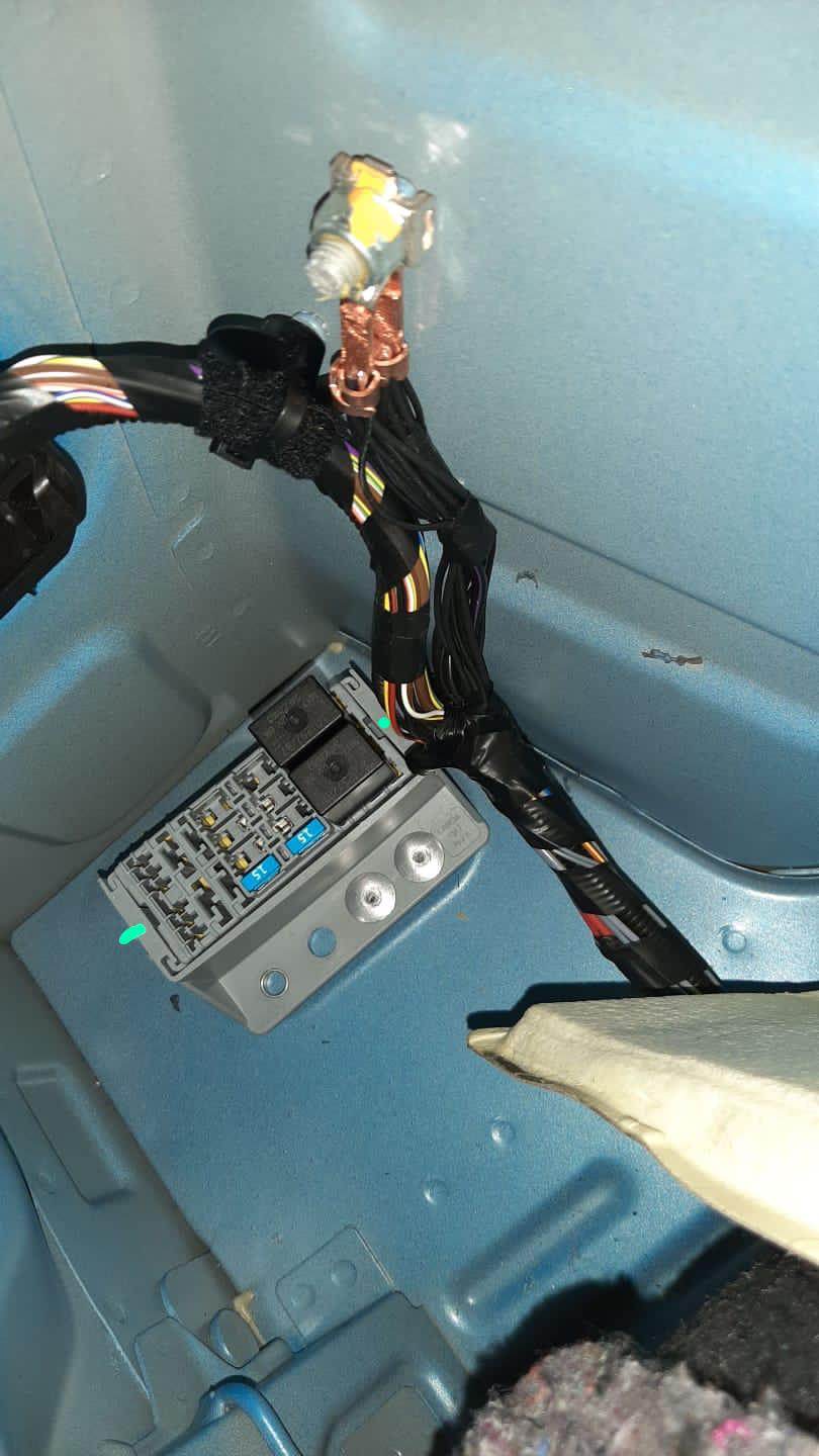

Io mi trovo questa situazione. Potete aiutarmo passo passo e dirmi cosa fare?
    78.6 KB · Visualizzazioni: 338
    464.5 KB · Visualizzazioni: 347
Vedo due fusibili da 15A (azzurri) segno inequivocabile che i 12 V arrivano. Il negativo o massa che dir si voglia ce l'hai sul bullonciono... mi pare fattibile.
Ah come fare? Vedi sulle lamelle dei fusibili se arriva tensione e se è quella che ti serve (sempre presente o interrota) e collega uno di quei fusibili "rubacorrente" che si trovano in rete con proprio fusibile...
