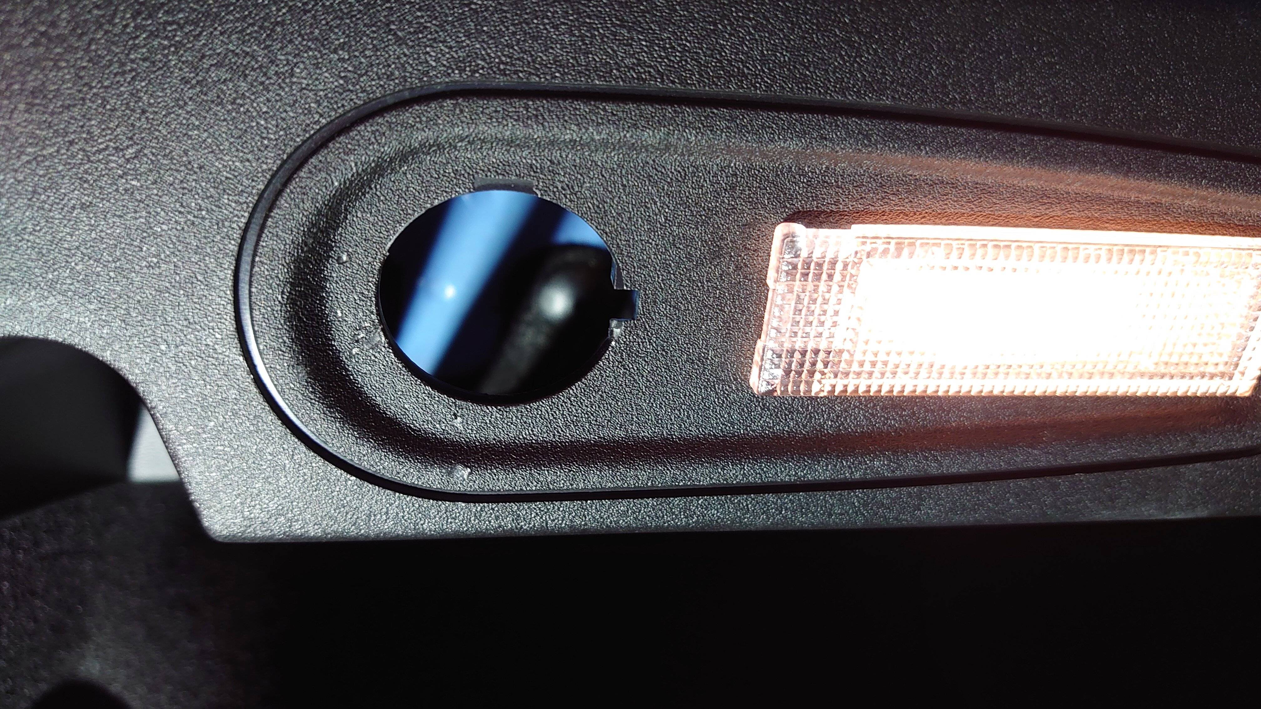

Oggi ho tirato giù i rivestimenti nel bagagliaio alla ricerca del cablaggio per la presa 12V, ma purtroppo non c'è niente, la cosa strana è che la mia ha mille costosissimi accessori tipo l'antifurto, il bose, il Navi etc. e in fabbrica si sono persi per un cablaggio da 30 centesimi.....
Ora studierò una soluzione alternativa perché la presa 12v nel baule mi serve per molti accessori tipo il compressore, il frigo la lampada etc.

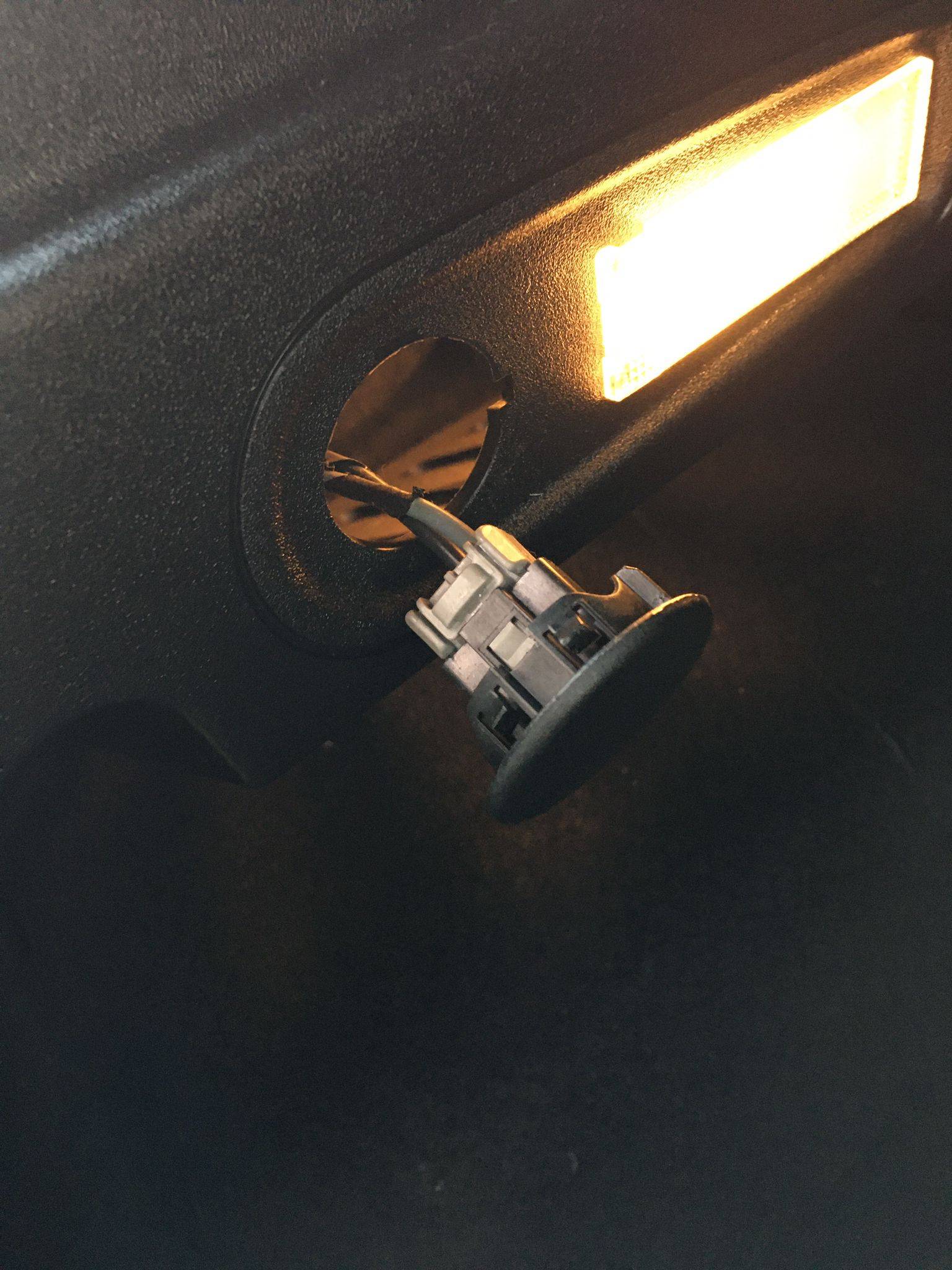

anche la mia manca la presa, ma dentro ci sono i cavi con un connettore, prendi una presa idonea e la colleghi......
Non ha il cablaggio...e neppure la mia 2020. Non credo vi sia neppure la basetta fusibili dalla quale si potrebbe prelevare il 12V con il rubacorrente.
La mia intenzione era quella perché nella MY 2012 di un mio collega abbiamo fatto cosi, ma purtroppo sulla mia del cablaggio dedicato non c'è traccia, probabilmente sulle ultime versioni prodotte lo hanno eliminato come fecero con il cassetto refrigerato.
Ora vedo cosa inventarmi, alla peggio mi collego davanti, ma l'assurdità è dover smontare mezza macchina per un cablaggio da 30 centesimi.

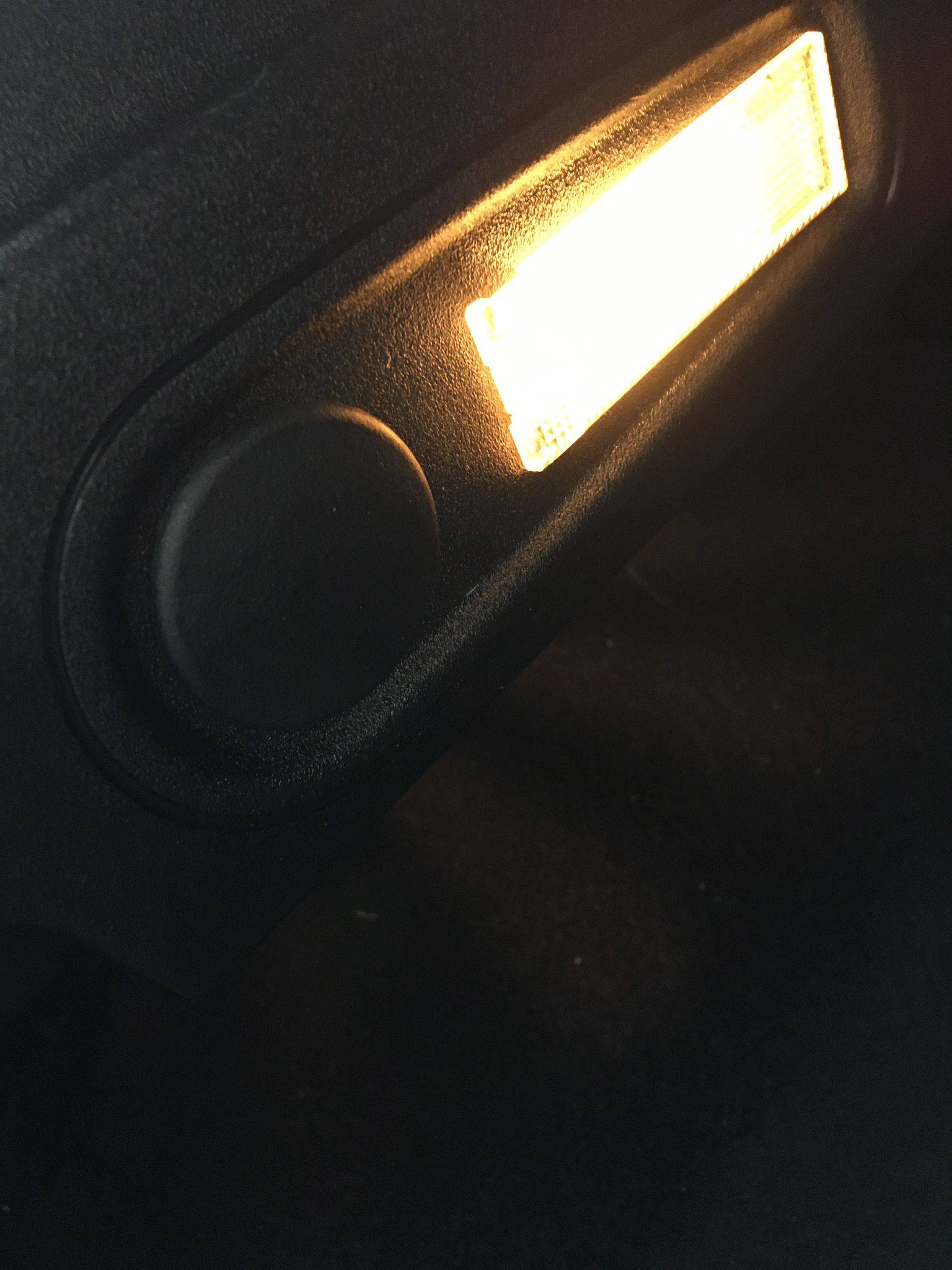

La cosa che fa ancor piu ridere è che per non mettere un accendisigari standard si sono fatti fare un tappo apposito dove si incastrasse lo spinotto che hanno messo in testa ai fili e che avesse un dentino (nonostante il tappo sia tondo....) per farlo stare in sede SOLO in una certa posizione.. sono cose da fuori di testa..

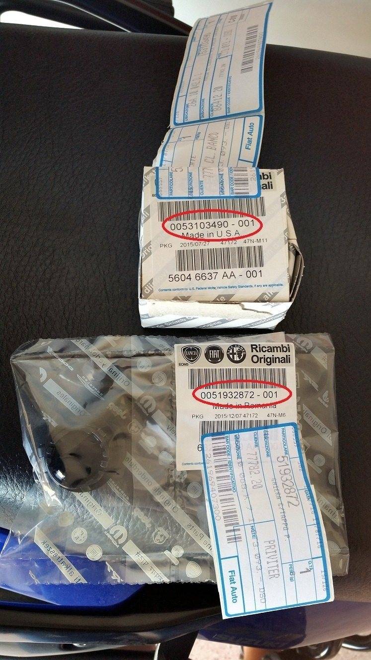

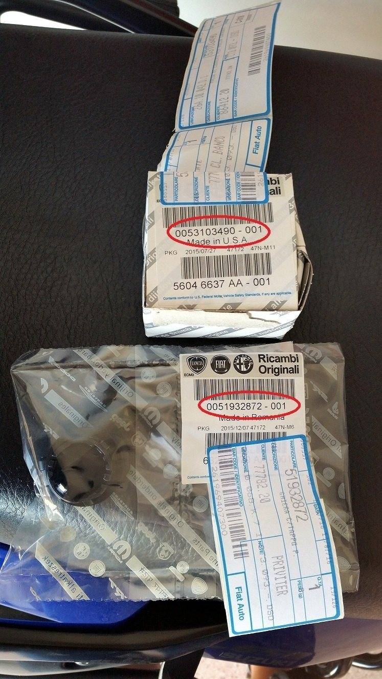

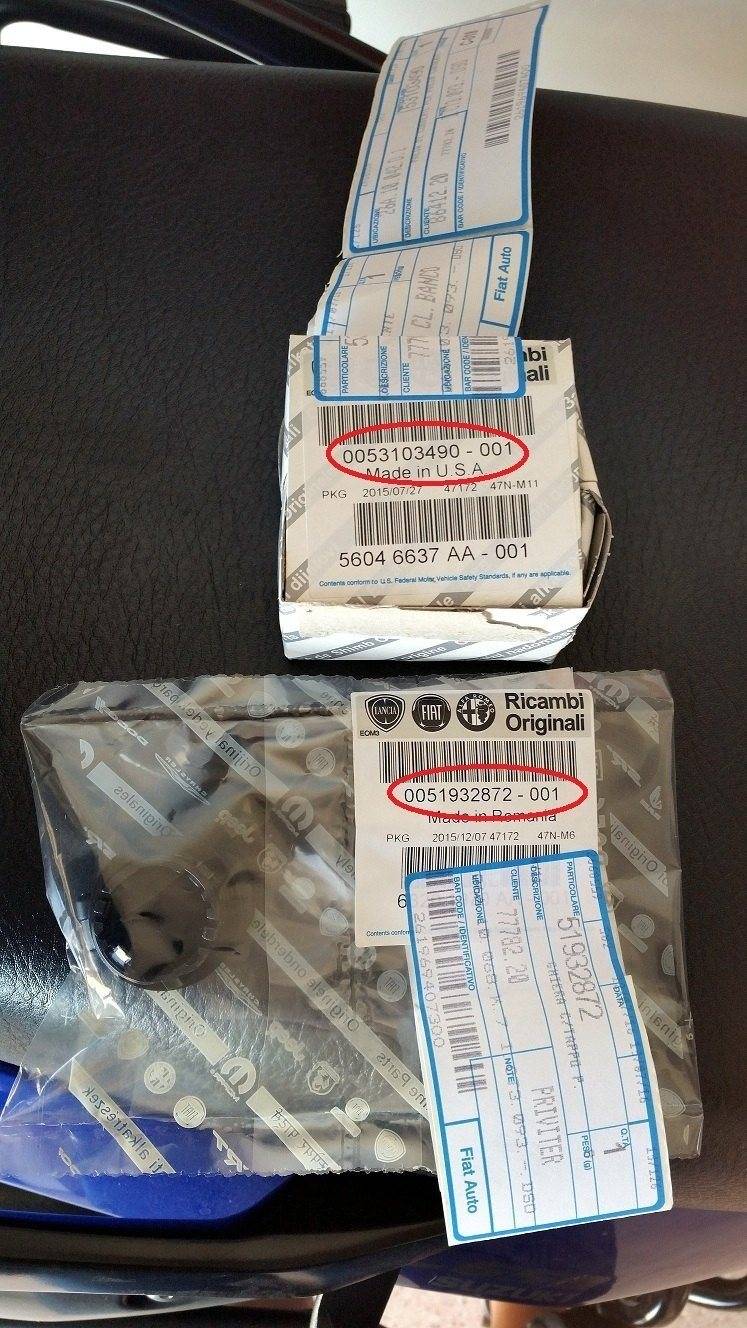

Trovato a pagina 3 un altro ragazzo nelle mie condizioni, qui i due codici ricambi da acquistare per completare il tutto, uno è l'accendisigari, l'altro la cornice col tappo. Dice 12€, vedremo se siamo ancora piu o meno li visto che son passati 5 anni buoni da quel messaggio..
