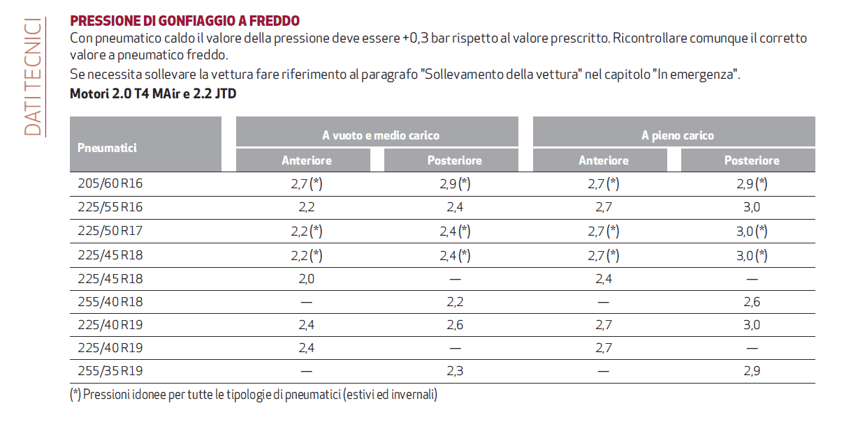

Qualcuno sa per la Giulia 180 CV Q4 quanto deve essere la pressione delle gomme? Faccio presente che sono Misura gomme anteriori 225 /45
Gomme posteriori 255/40
R18
R18
Lo chiedi perché non leggi il LUM per motivi religiosi?
