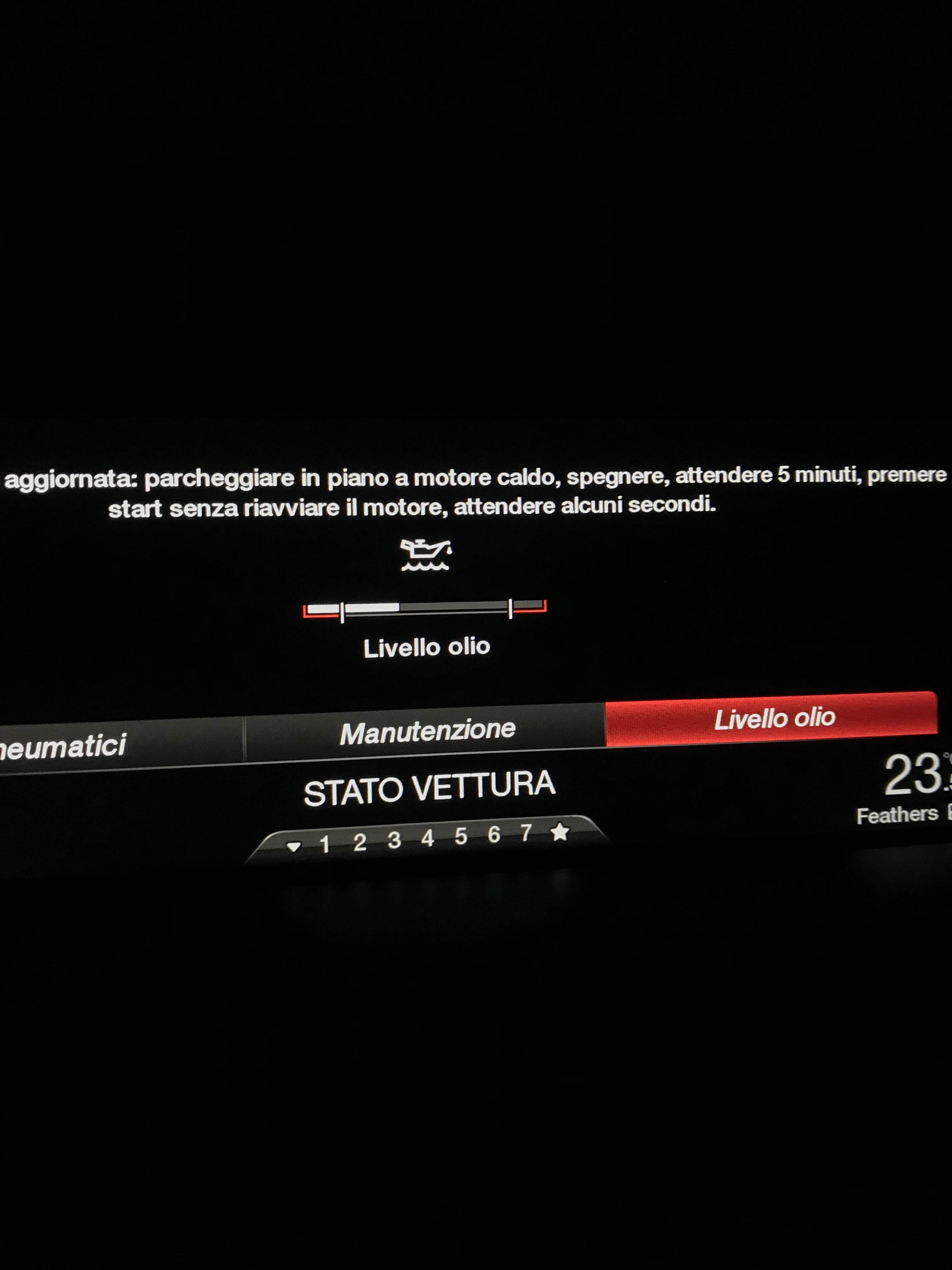

Il sensore va benissimo. Anzi, pure troppo :D
Se il livello dell’olio è a metà, o leggermente sotto, può succedere che a freddo il sensore dia messaggio di errore, complice anche la viscosità della tipologia di olio del 210 cv (0W30).
Basta fare un piccolo rabbocco e la spia non si accende più.
È solo questione di sensibilità.
E comunque sia ho notato che la precisione del computer riguardo alla misurazione del livello olio è molto alta: il livello segnalato corrisponde quasi perfettamente a quello che si riscontra manualmente.

Che il sensore sia un altro siamo d’accordo, ma io sto dicendo un’altra cosa: il messaggio di pressione insufficiente può essere dovuto anche nel caso, come questo, in cui il livello dell’olio nelle partenze a freddo è sotto la metà tra minimo e massimo.
Il sensore vede una scarsa pressione perché in circolo ce n’è poco.
Questo mi è stato spiegato dal mio meccanico.
Poi ci possono essere sensori difettosi o altri problemi, ma sta di fatto che a me nelle ultime due settimane si accendeva praticamente tutte le mattine, per poi spegnersi subito, mentre dopo un piccolo rabbocco di olio (nemmeno mezzo chilo) la spia della pressione insufficiente non si è più accesa.
