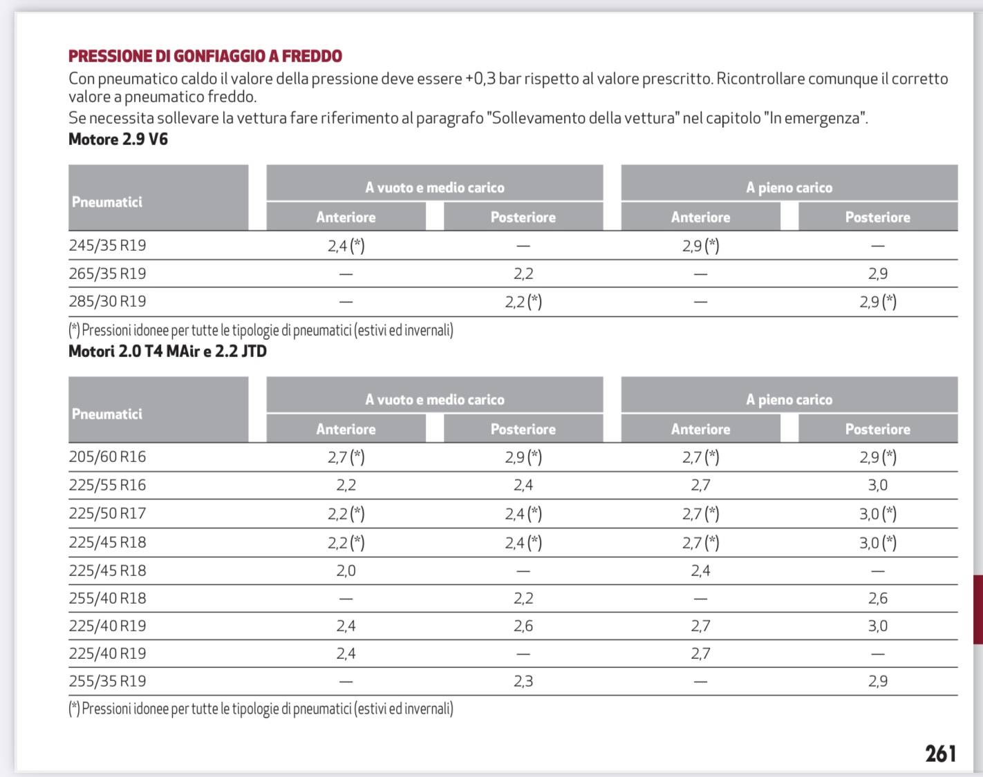

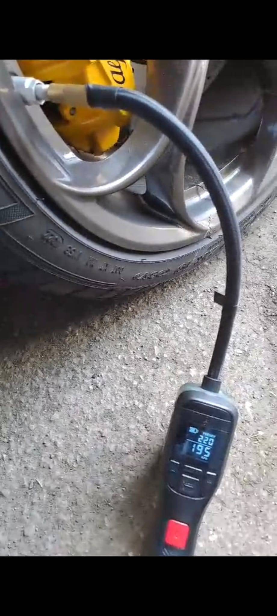

Mi aggancio qui per non aprire un'altra discussione.
Ho montato i 18" differenziati, ma le pressioni indicate sono corrette (2.0 ant e 2.2 post)? Per vergogna ho fatto 2.2 e 2.4 anche perchè sono quasi sicuro che mi uscirà l'avviso di scarsa pressione pneumatici. Ho cercato nel forum ma non ho trovato indicazioni per resettare le pressioni nel sistema.

Però se io metto la pressione a 2.0 come da istruzioni, il sistema mi dice che ho la ruota sgonfia. Come posso risolvere questa cosa? Da quello che ho capito non c'è alcuna impostazione da selezionare, almeno avessero messo nelle impostazioni la possibilità di scegliere il tipo di ruota montato....

Puoi risolvere solo aumentando la pressione. usa un manometro preciso e aumenta la pressione di 0,2bar, rispetto ai valori medi indicati, per ogni ruota

Per ora avevo fatto così, speravo ci fosse una qualche procedura. Grazie per l'aiuto 😉
