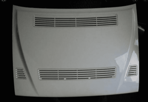

E , cosa molto importante, gli sfoghi dell'aria,:)
Fatevi una lettura della temperatura aria in aspirazione e vi renderete conto che l'IC di serie è già molto efficiente.
Sulla mia anche con i primi caldi, per ora va alla grande e non parliamo di una mappa soft...
che auto possiedi???? perche io ho messo setting hard e rischio di squagliare la girante
che faccio bucho sul cofano per la turbina???? presa d'aria tipo evo 10????
Mi riferivo a delta evo;)
